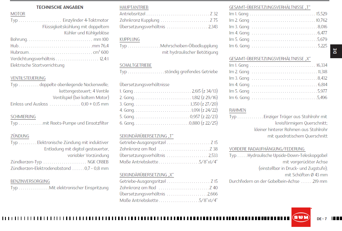

    Wie groß soll das denn nun sein? ich lesen hier im Forum andere Werte als in meinem Handbuch.
    Forum: Einlass 0.1-0.15 Auslass: 0.15-0.20
    Mein Handbuch: 0.1-0.15 für beides.
    Info: ich fahre eine SD Modell T Euro 4 Modell. Wenn mir da jemand mal eine Erleuchtung bringen könnte, wäre ich ihm/ihr sehr dankbar :)

    Im Anhang das Handbuch der Superdual. 0,10-0,15mm. Ich werde meine Ventilspielkontrolle auch selbst machen und werde mich an diese Werte halten. Eher Richtung 0,15mm.
    (Ich glaube mich Dunkel zu erinnern, dass ich in einem englischsprachigen Forum mal gelesen habe, dass es an unterschiedlichen Werkstoffen und deren Ausdehnungskoeffizient geht. Kann aber auch sein, dass es da um ein anderes Modell ging.) Edit: OK, hab gerade die Ersatzteilnummern von Ventilen und Sitzen rausgesucht. Sind ident mit Husky...daran kann's also nicht liegen
