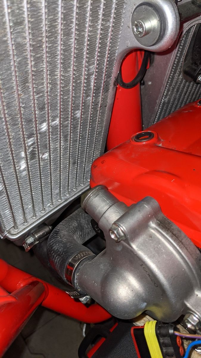

    2. Tank herunternehmen (4x Schlauch abziehen - wer Glück hat, hat vorn schon zwei nach außen verlegte L-Kunststoffrohrstücke an denen man die Schläuche trennen kann ohne den Einfülldeckel abschrauben zu müssen , 2 Stecker trennen), am besten zu zweit
    3. Kühlwasser ablassen (ca. 1l), Kühlerdeckel rechts und Deckel Ausgleichsbehälter dazu öffnen

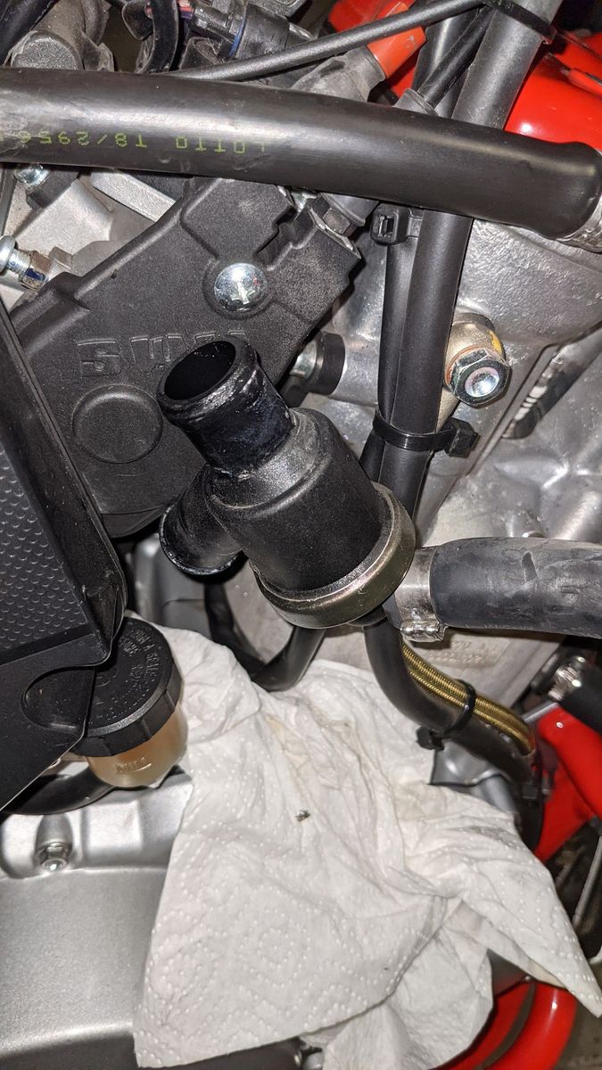

    4. Schlauch von Wasserpumpe zu Thermostat entfernen

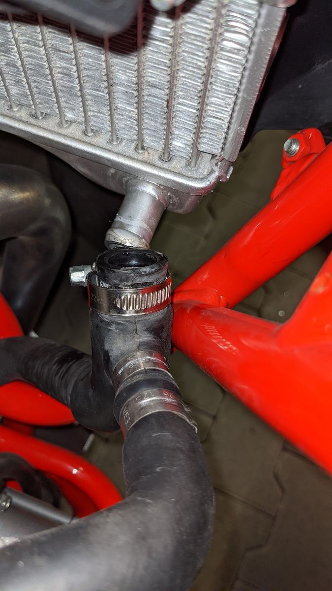

    5. rechten unteren Kühlwasserschlauch am Kühler lösen
    6. obere Schlauchschelle am Thermostat lösen und das Schlauchpaket nach hinten rechts herausziehen und auf der rechten Seite "parken"

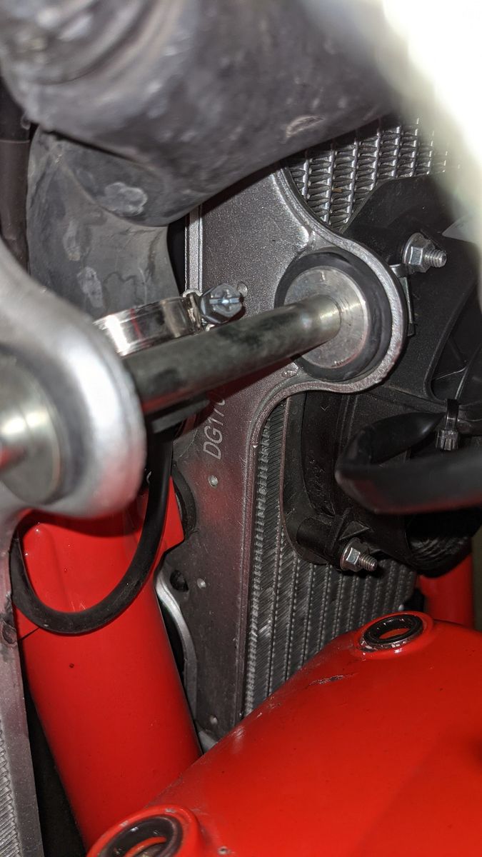

    8. Verbindungsbolzen der beiden Kühler (genau vor dem Thermostat) lösen

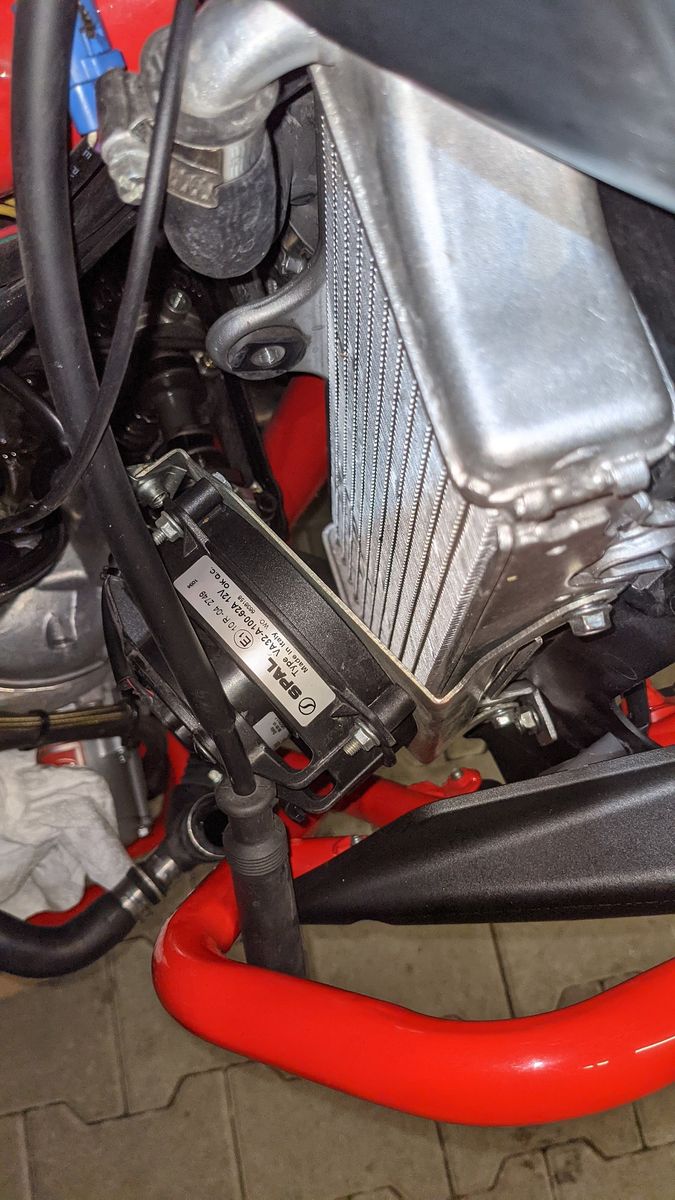

    9. alle Schrauben vom Halteblech rechter Lüfter lösen oder ganz abschrauben
    10. Lüfter entfernen oder mit Blech etwas nach außen biegen (spart das Gefummel mit den Schrauben und Muttern)

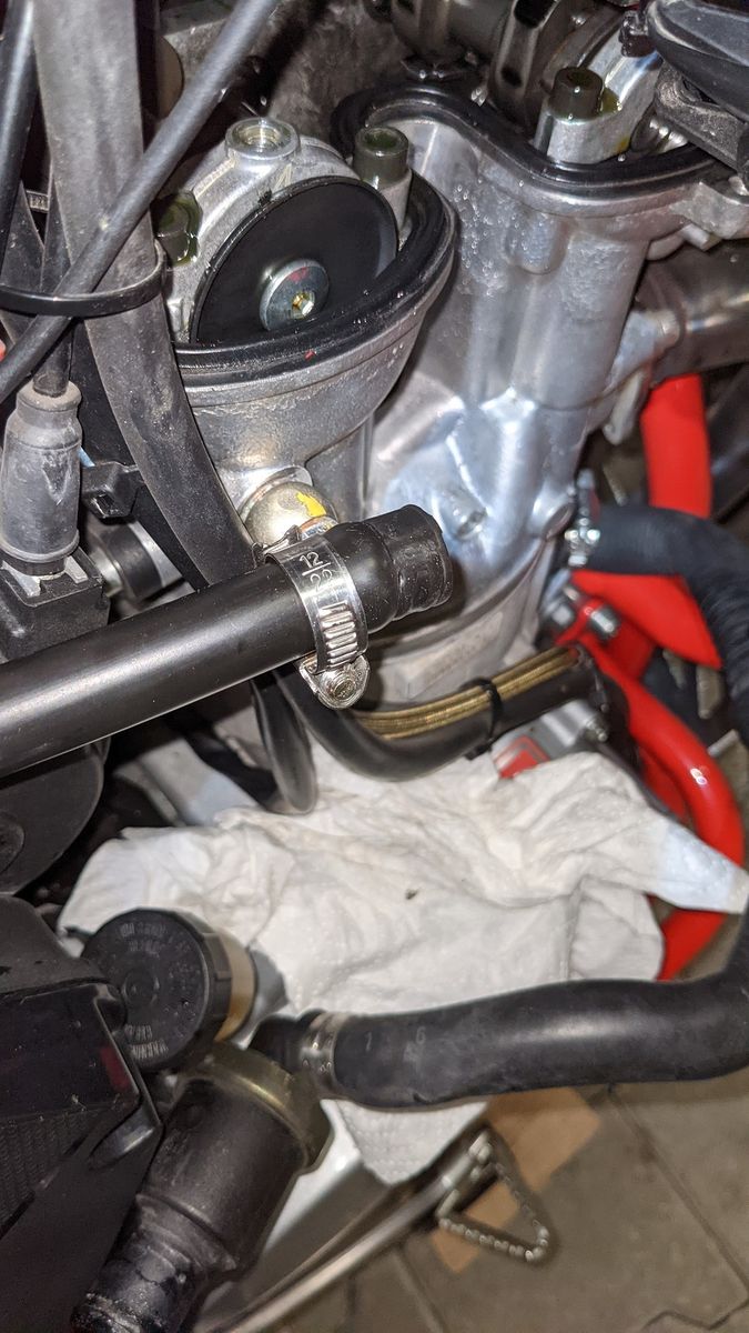

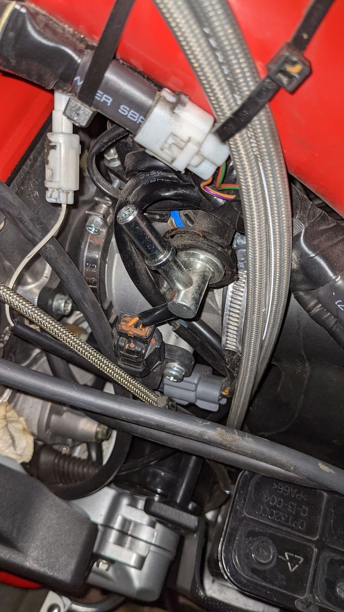

    11. Quetschklammer am Schlauch Kurbelgehäuseentlüftung am Ventildeckel entfernen, Schlauch abziehen, später eine Schraubschelle verwenden

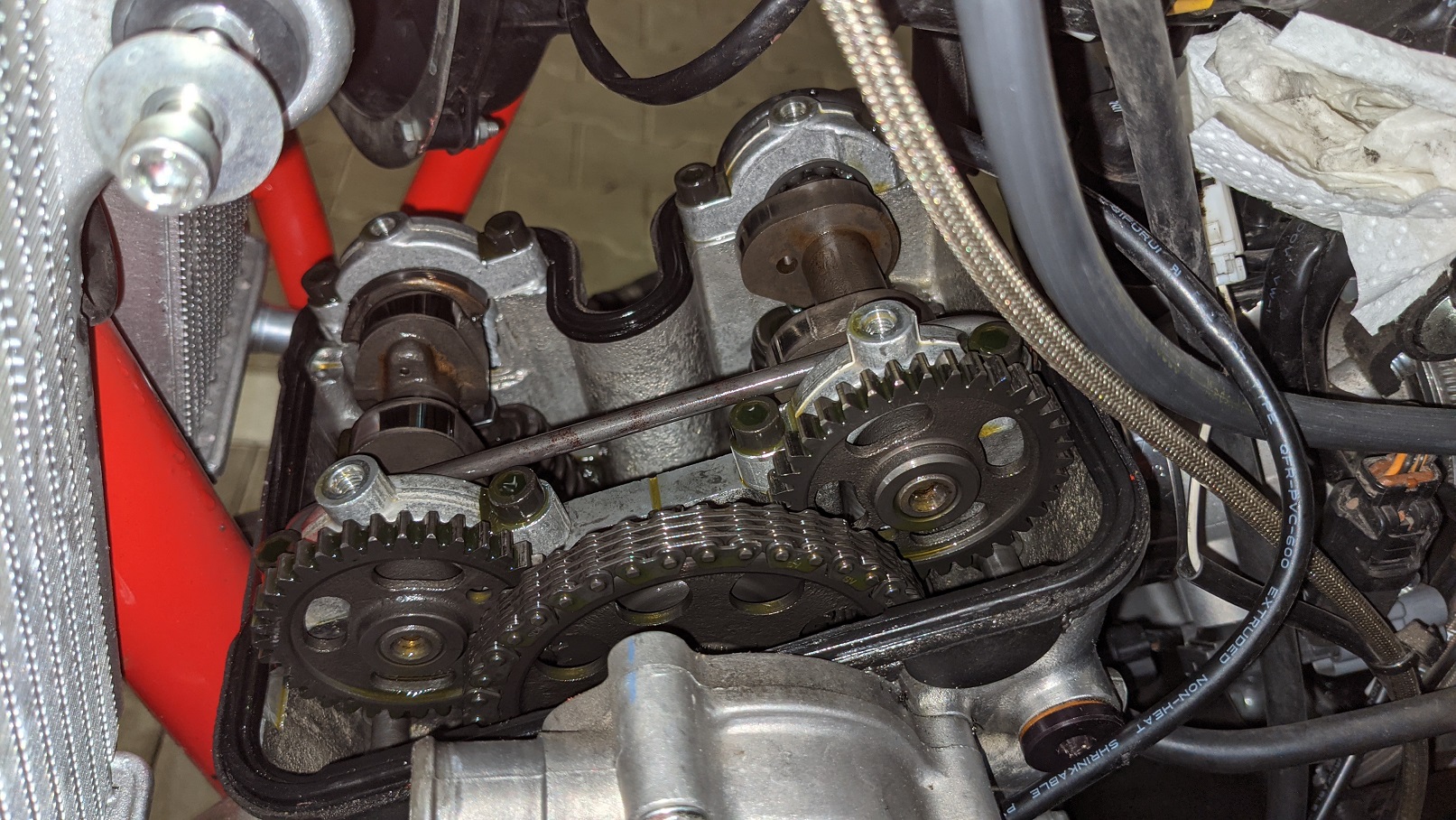

    12. Ventildeckel kann nun endlich kratzfrei und ohne Fluchen abgenommen werden (ohne Entlüftungsschlauch)
    13. 2. Gang einlegen und OT einstellen (Bike steht auf Hauptständer, am Hinterrad wird gedreht - geht super)
    14. Ventilspiel prüfen: Einlass 0,1mm bis 0,15mm / Auslass 0.15mm bis 0,2mm (bei mir beide 0,15mm und für gut befunden)

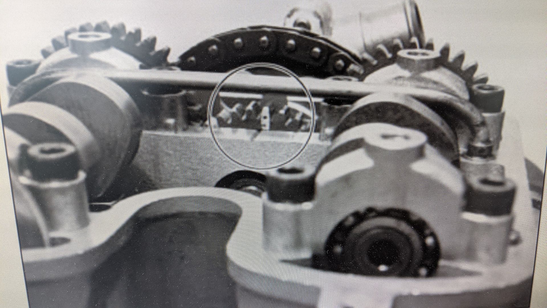

    15. Ventildeckeldichtung abgenommen, Flächen gesäubert
    16. die Halbmonde auf der linken Seite mit Dirko Dichtmittel (006.553 / Dirko HT oxim schwarz / 70ml Tube) versehen

    21. rechten unteren Kühlwasserschlauch am Kühler wieder aufstecken und festziehen

    23. Lüfter wieder einbauen, bzw. Blech wieder zurückbiegen, Verbindungsbolzen wieder festziehen, alle Schrauben/Muttern wieder festziehen
