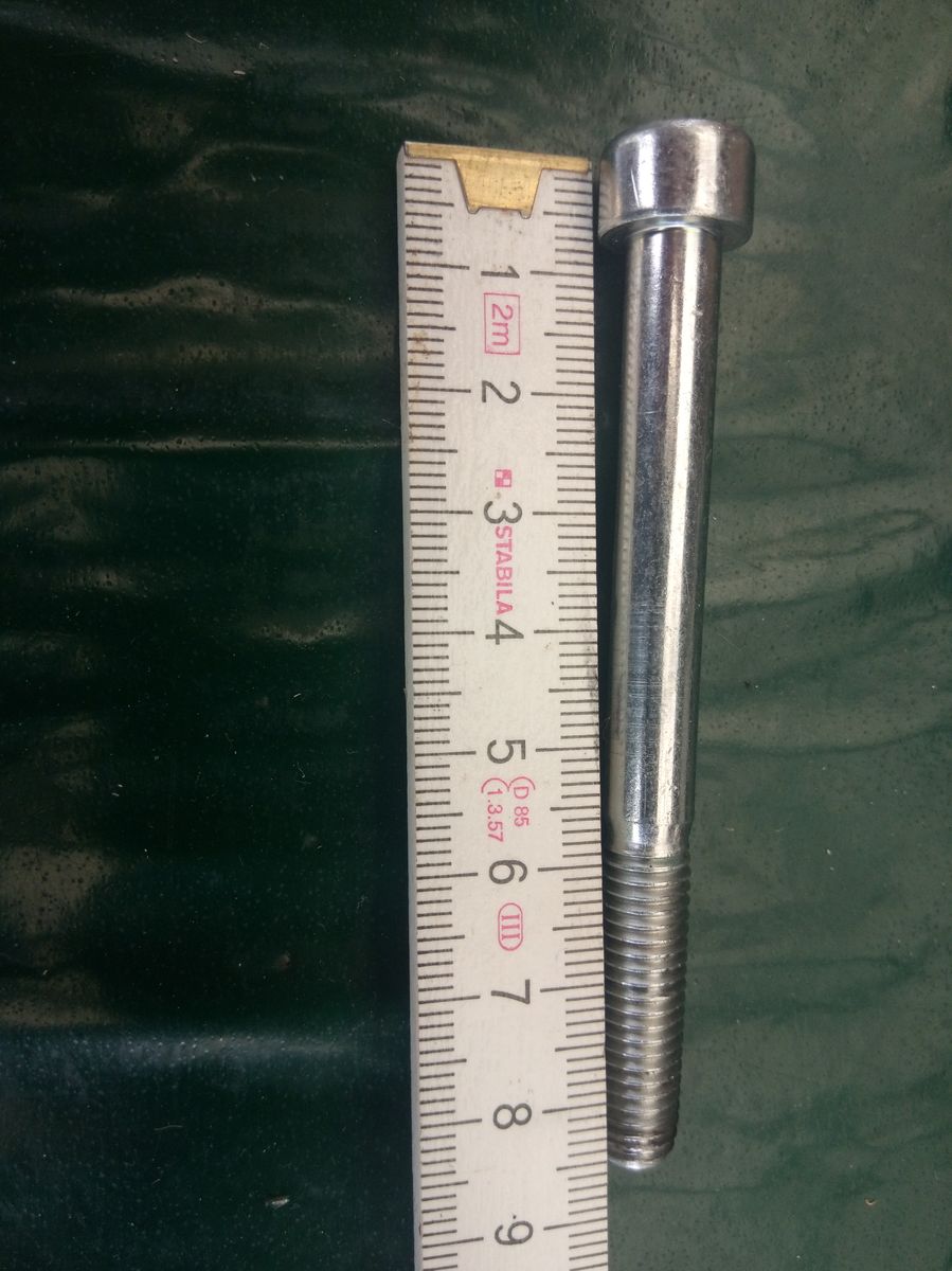

    Es sind nicht mal Unterlegscheiben & Federringe verbaut. Bei sowas bekomme ich immer einen dicken Hals. Grrr ...
    Umbau auf M10 ist aufwendig, da der Soziusfußrstenträger eine neue & größere Schraubaufnahme braucht.
    Ferner überlege ich den Soziusfußrstenträger zu schließen, so daß ein Dreieck entsteht. Ich werde das am Monatg mit der Werkstatt besprechen.
    Von hinten mit Mutti geht nicht. Ist von hinten verschlossen & mit dem Hauptrahmen verschweißt.
    Das wird sicherlich ein teuerer Spaß ...
    Ich werde berichten.

    Södele ...
    oberhalb am Rahmen ist nichts gerissen. Uff ...!
    Die untere Heckrahmen Aufnahme ist eine Langhülse die durch eine Lasche zum Hauptrahmen führt. Diese Hülse ist an der Lasche & am Hauptrahmen verschweißt.
    Bei meiner SD ist die "Baumarktschraube" durch ihre lose Verbindung leicht nach vorne gestaucht. Die Hülse hat innerhalb etwas schlag nach vorne bekommen. Durch meinen vergeblichen Versuch die alte Schraube raus zubekommen, ist das ganze etwas tricki geworden.
    Die Werkstatt versucht die Hülse aufzubohren & ein M10 Gewinde neu zu schneiden.
    Unterhalb & oberhalb kommen für den Heckrahmen hochfeste M8 Schrauben.
    Weiters wird meine Idee den Fußrastenträger zu einem Dreieck zu schließen umgesetzt. Dadurch werden die Schwerrkräfte verringert.
    Jetzt heißt es warten & das Gute sich zu wünschen.
    Geht das nicht mit dem M10 Gewinde, muß die ganze Karre zerpflückt werden & der Rahmen zum schweißen ... X(

  • #28
    Moinsen... Hatte nun meine Werkstatt gefragt, ob die Schrauben am Rahmenheck im Rahmen der Inspektion kontrolliert wurden, wie wohl vom Importeur empfohlen. Das wurde nicht gemacht. Sollte bei der jetzigen Inspektion mitgemacht werden. Nur mach ich die ja jetzt selbst. Da die Garantie rum ist hab ich die Schrauben selbst kontrolliert. Die linke sitzt bombig fest. Die rechte war recht locker. Also rausgedreht, und mit Loctite Schraubensicherung wieder fest eingebaut. Schraube sah an sich gut aus. Da ich meist eh alleine fahre sollte das halten ...
