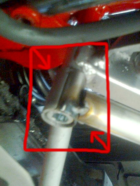

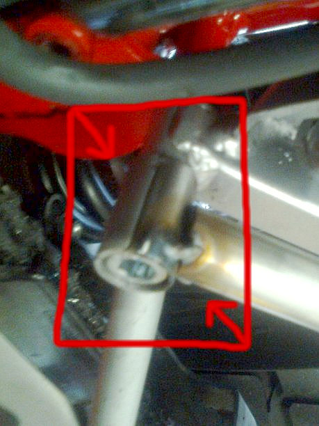

    Södele,
    ich war heute in der Mopedwerkstatt ... Dienstg könnte die Frieda wieder fit sein.
    Die Hülse konnte gerettet werden! Hurra!
    Was hat die Werkstatt gemacht?
    > Gewinde von M8 auf M10 - untere Schrauben
    > der Gewindegang von 15 mm (!) auf 30 mm verlängert
    > momentan 8.8 Schrauben
    Die Hülse ist neu & kürzer. Der Schraubenkopf etwas gekürzt.
    "z.Zt. nur geheftet - noch nicht durchgeschweißt"
    Das offene Fußrastendreieck verschlossen - muß noch verschweißt werden.

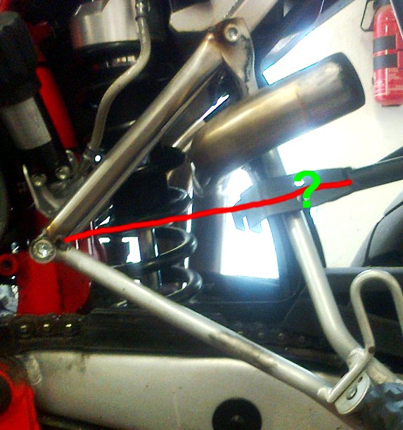

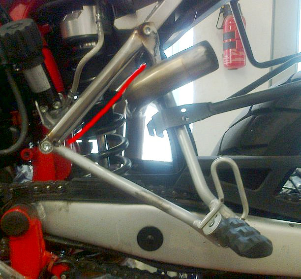

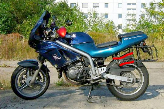

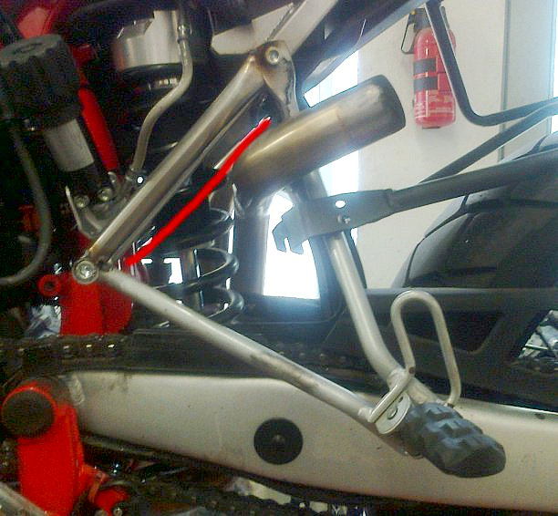

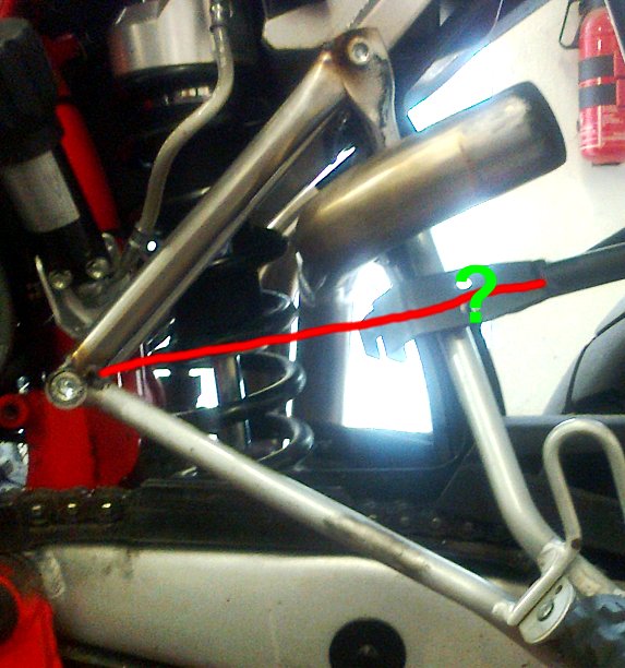

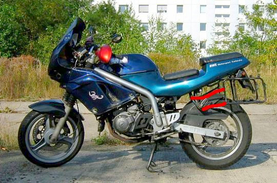

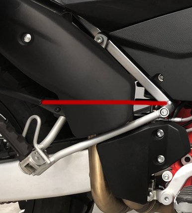

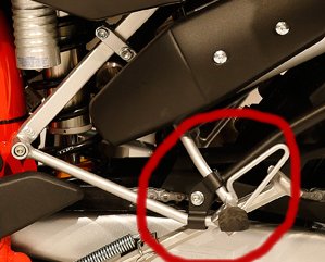

  • #48
    Für die SD gab es eine andere Kofferträgerbefestigung, unten im Fußrastenträgerdreieck.
    Dadurch werden die Hebelwirkungen stärker.
    Vielleicht die jetzige Kofferträgerhalterung verlängern?
    Hin zur unteren Schraube? Dadurch werden die Hebelkräfte noch mehr minimiert.
    Verschraubt an der jetzigen Stelle?
    Bei meiner Skorpion, Hepco & Becker, ist in der Dreieckspitze der Kofferträger schraubt.
    Durch die zweite obere Kofferträger-Verschraubung ist das Fußrastenträgerdreieck nochmals geschlossen.
    Der Soziusfußrastenträger ist separat am Heckträger verschweißt.
