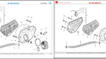

    Im SWM-Ersatzteilkatalog hat der Ansaugstutzen keine eigene Teilenummer, der ist zusammen mit dem Luftfilterkasten drin, mit der Teilenummer F000A00052.
    Vielleicht findest du bei der TE630 auch eine Teilenummer dafür, ich bin mir aber nicht sicher, ob das dann das gleiche ist.
