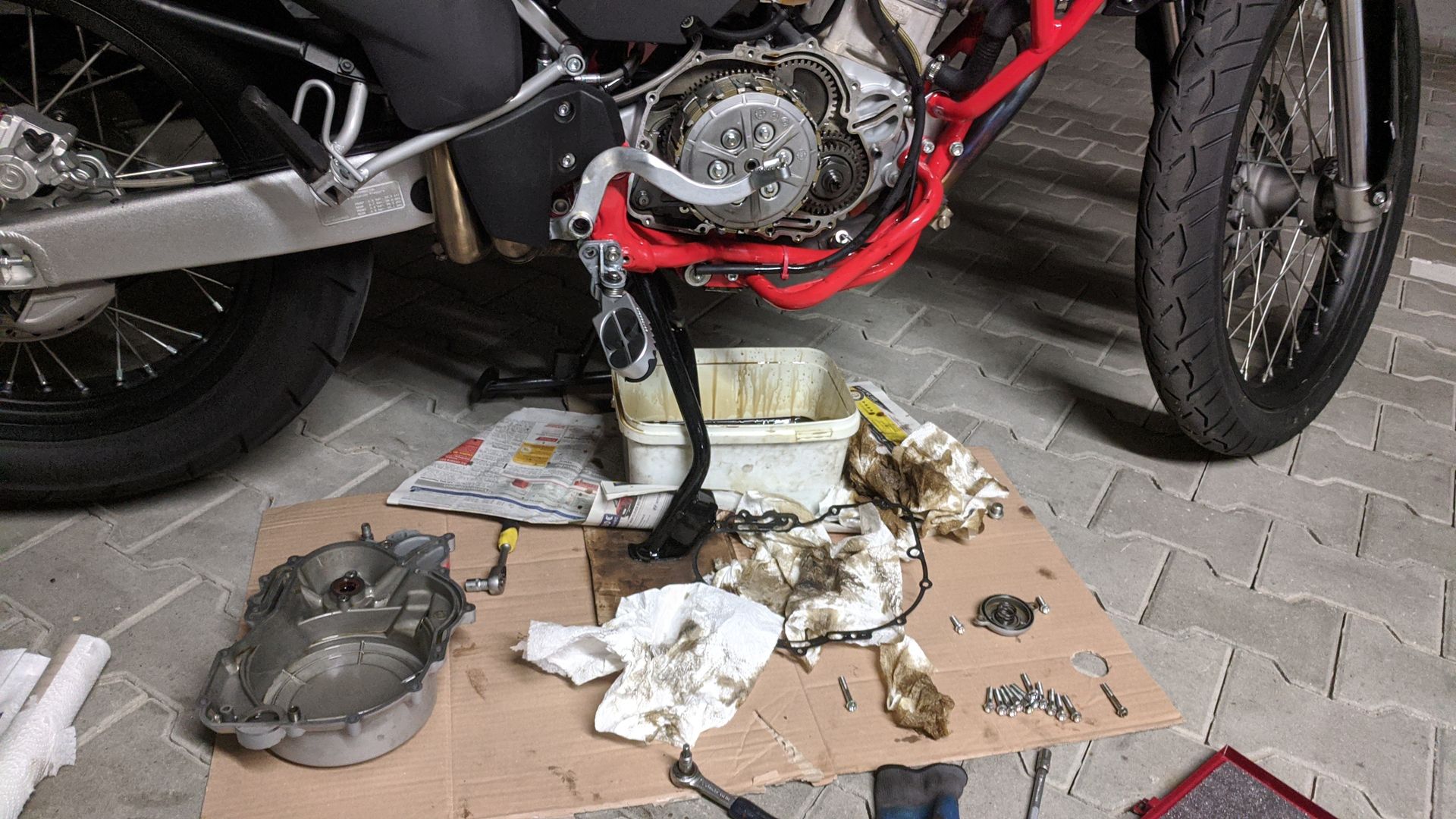

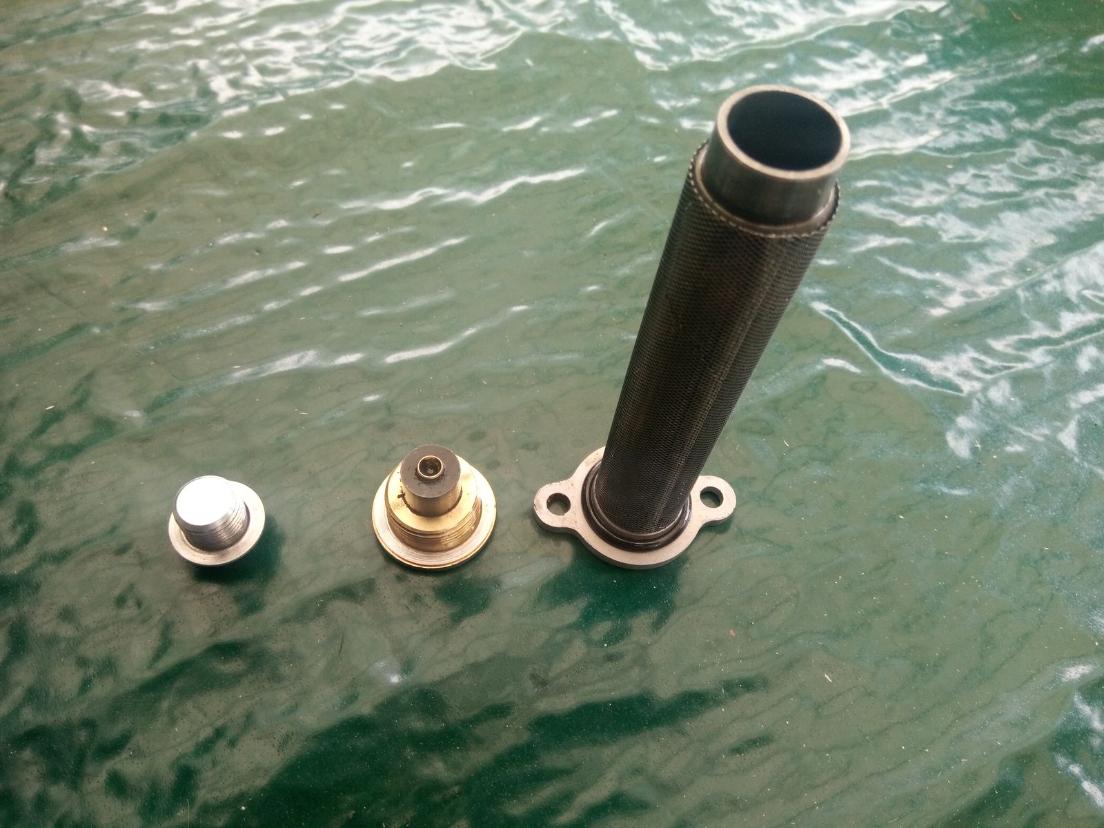

  • #10

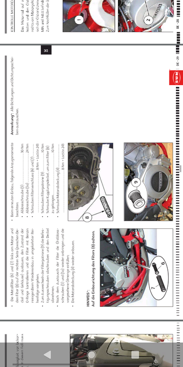

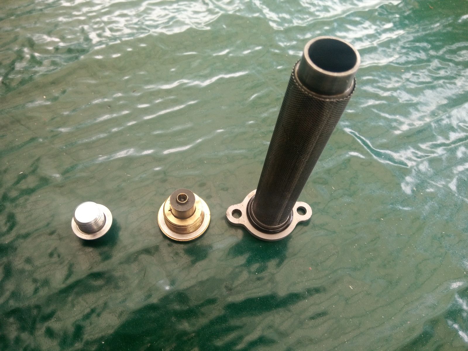

    Uiuiuiiii... Da sind ja 4 Ölfilter (Nr. 6,7,8,9) verbaut. Am Wochenende mach ich den Ölwechsel. 10 W40, Motorradmotoröl, Teilsynthetisch. Bin mal gespannt ob ich Späne im Öl bzw. den Filtern finde. Hab ja die Ventile vor dem Ölwechsel eingestellt. Da ist sicher das eine oder andere Staubkorn in den Motor gefallen. Hoffe ich fische das mit dem Wechselölfilter (Nr. 9) raus. Übrigens schwitzt mein Motor mit den alten Dichtungen am Ventildeckel und den 4 O-Ringen mit Gummidichtung nicht. Liegt wohl am zärtlichen Einbau😅😎😉
