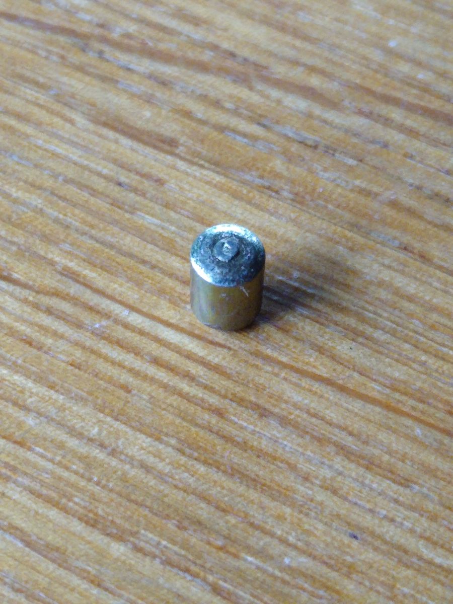

    Öl + Filterwechsel inkl. Inspektion der beiden Siebe und Ventilspielkontrolle ist nun bei mir auch erledigt. War das 5000er Service, bei einem zweifelhaften ersten Service beim Händler, bei vermeintlichen 600km (vor dem Kauf)
    Die Konstruktion des Motors im Bezug auf Wartungsfreundlichkeit ist echt...nicht optimal.X/ Wie hier schon erwähnt, eine riesige Sauerei und ein ziemlicher Aufwand.
    Bei mir war an der magnetischen Ablasschraube ein kleiner Metallteil und mäßig Metallabrieb dran. Das Teil war ein ca. 3mm langer und 2mm breiter "Bolzen". Wo der wohl herkam...
    Das rechte Sieb war völlig sauber. Daher bleibt beim 10.000km Service der Deckel auch drauf. Ich vertraue mal darauf, dass sich das Sieb nicht selbsständig zerlegt.
    Am linken Sieb war einiges Schmutz. Sah aus wie Dichtungsmaterial.

    Definitiv nicht normal. Kannst du mal ein Bild davon machen? Erkennt man Bruchkanten?
  • #34
    Keine Ahnung wo das herkommt und es sieht auch nicht abgebrochen aus.
    Sieht so aus wie versehentlich in den Motor gelangt oder ein Überbleibsel der Fertigung.
    Andererseits muss das ja beim ersten Ölwechsel dann auch schon dort gewesen sein.
    Ich mach mir mal keine Sorgen deswegen, ich werd den Motor deswegen jetzt nicht komplett ausbauen und zerlegen...
    edit: was mir noch einfallen würde, wäre ein Rollenlager. Da stellt sich aber dann die Frage, warum der Motor noch läuft wenn sich ein Lager zerlegt hat :D

    Sieht für mich nach einer Steuerkettenrolle , die Dimensionen könnten auch passen.
    Aber wenn noch låuft, kann auch einfach was beim letzten Ölwechsel mit reingekommen sein :)

    Es scheint verzinkt zu sein, das spricht dafür, dass es weder von einem Lager noch von der Steuerkette stammt.
    Also ich habe mal die Ersatzteilliste abgeglichen und kann nichts finden was dem annähernd entsprechen könnte.
    Es sieht aus als wenn es umlaufend "abgedreht" wurde (mittiger Restgewaltbruch), das könnte aber auch einfach daher kommen, dass das Teil einmal durchs Getriebe gegangen ist.
    Vielleicht stammt es, genauso wie du vermutest, von einem Werkzeug, die Hoffnung stirbt jedenfalls zuletzt.
