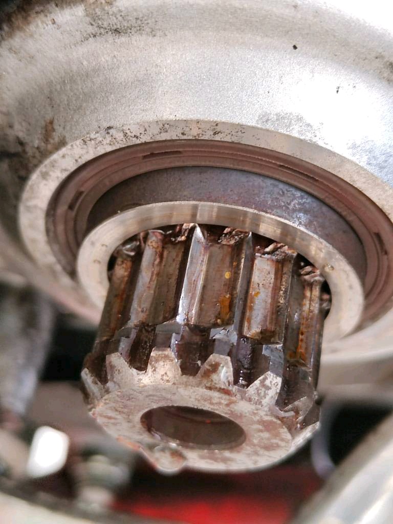

#8 Das muß quasi spielfrei sitzen, das Ritzel auf der Welle. Und dann kommt da meistens noch eine Sicherung. Entweder so eine Scheibe, die
mit der man durch Umbiegen die Mutter sichert oder mit Sperrriffeln, oder, oder, oder - auch geklebt kann das werden.
Aber wnn da erst Mal spiel ist, dann mußt du da auch zügigst ran, sonst sieht deine Welle wie auf dem Bild aus und dann wird es aufwändig und teuer.
#9 Hallo Nicoauchhier (Name?),
es ist bei deinem Problem etwas wie Stochern im Nebel. Mir ist jedenfalls nicht klar, ob das Ritzel selbst Spiel auf der Welle hat, oder ob es zwar auf der Welle fest sitzt, aber ein Spiel von 0,5 bis 1 cm bei Hin- und Herdrehen aufweist.
Wenn ersteres der Fall ist, ist auf jeden Fall eine sofortige Reparatur (siehe z.B. Beitrag von eetarga) von Nöten.
Wenn das Ritzel auf der Welle fest sitzt, ist das von dir beschriebene Spiel m.E. völlig in Ordnung und durch die verschiedenen beteiligten Zahnräder bedingt: Von Kurbelwellenritzel über Getriebehauptwelle und mindestens zwei Getriebzahnräder ergibt sich zwangsläufig ein Spiel in der Drehbewegung.
Also: Prüfen und entsprechend handeln.

#10 Hey, erstmal danke für eure Hilfe.
Also das Ritzel hat auf der Welle Spiel (weiß noch nicht wie lange des so ist). Ich hatte bisher auch noch keine Zeit den Verschleiß anzusehen.
Kann auch das Ritzel eventuell verschlissen sein, also auf der inneren Verzahnung.
Kann ich außer die Welle tauschen noch irgendetwas probieren?
