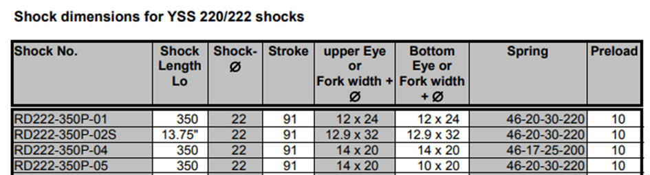

    Ich habe bei Luis mit einem kompetenten Verkäufer und anschließend zuhause einige der Spezifiaktionen und ABE's der YSS Dämpfer genau durchstudiert. Man kommt dann schon drauf wie die Ihre Stoßdämpfer bezeichnen.
    Ich hätte da für die SixDays gefunden: RD 222-350P P05
    also R für Rear also Hinten
    D = Zweirohr-Hydraulik-Dämpfer
    222 = Kolben 22 mm; Kolbenstange 12 mm
    350mm Gesamtlänge
    P = Einstellung der Federvorspannung durch Federteller
    upper und bottom Eye passen ! 14mm und 10 mm bei 20mm "Breite" der Aufnahme
    => gemessen hat mein Stoßdämpfer oben bei der Breite also "with" 18 mm ( denke aber die Schraube gleicht das aus )
    ACHTUNG: . .. wo es aber jetzt hängt ist die Bezeichnung der Federn: hier also 46-20-30-220
    dazu Beispiel aus der ABE:
    Beispiel: 46-12-22-200
    46 = Innendurchmesser Feder
    12 = minimale Federate
    22 = maximale Federate
    200 = Federlänge
