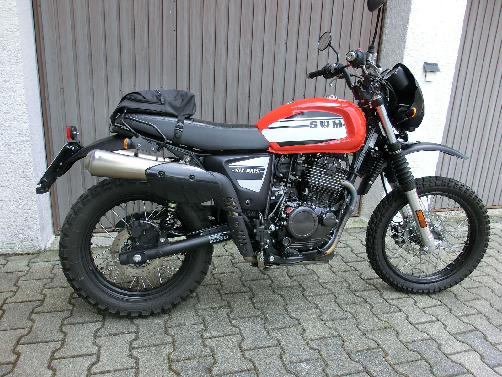

    meine kleine Scrambler mit dem kernigem Sound ist abzugeben.
    EZ: 05.2020 ; Bj. 05.2018
    nur ca. 155 kg leicht , echte 30 PS ( gemessene 29,5 nm am Hinterrad ! )
    Einzylinder, 445 ccm, Einspritzer, 5-Gang
    Edelstahlauspuff
    LED Scheinwerfer, Beleuchtung, Blinker
    ABS Hinten und Vorn
    HU und AU neu
    Scheckheftgepflegt bei ZUPIN
    Reifen: TOP :thumbup: : Heidenau hi. + vo. ca. 80 - 90%
    Sattel-Gepäcktasche gibt's mit.
    Tank ist Rot, Motor und Felgen sowie Anbauteile schwarz.
    Auspuff glänzt in Edelstahl
    Probefahrt am Chiemsee in 83233 Bernau möglich.
    Bike hab ich bei 160 km aus erster Hand erworben. Jetzt also 2. Hand.
    Derzeit 8.100 km am Tacho. Wird aber noch gefahren.
    Immer schön gepflegt !
    Als Preis möchte ich 3.750.- € aufrufen
    Fragen bei Michael Hill unter 01639865495
    In E-bay Kleinanzeigen sind noch mehr Fotos drin.

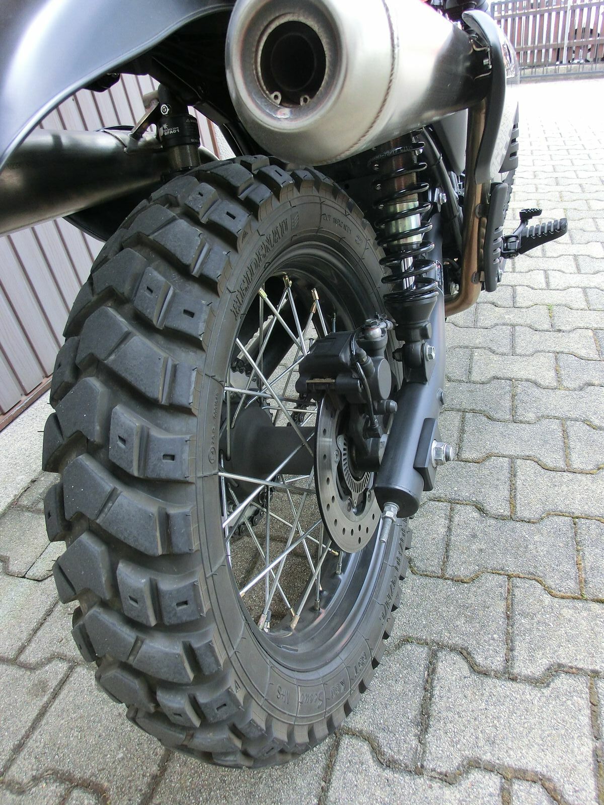

    Andererseits fährt man ohne Komfort. Und ich geh öfters mal mit den Füßen in die Rasten um den Hintern zu lupfen um beim nächst tieferen Gullideckel keine mit zu bekommen. ||
    Das Moped schlägt nicht durch, wie man aus den Texten vorab meinen könnte, aber es gibt die Bodenunebenheiten fast 1:1 an den Fahrer. Dafür wäre eigentlich ein dämpfendes Element zuständig ! ;)

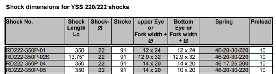

    ... ja das leidige Thema der hinteren Stoßdämpfer meiner SixDays 440 , Bj. 05.2020
    Wie Wolli schon gepostet hat,
    hier die Masse der Originaldämpfer:
    Augenabstand 350mm
    Federlänge 180mm
    Federdurchm. 62/46mm
    Augendurchm. oben 14mm unten 10mm
    Dazu hat Wolli sich YSS-Dämpfer mit der Teile-Nr.
    YSS RZ362-330TRL57B-X raus gesucht. => die sind aber wie es die Bezeichnung schon andeutet nur 330 mm in der gesamten Länge. Das Heck wird somit niedriger ! Bei einer SixDays
    Nadja hat sich die Grand Milano mit neuen kmpl. Dämpfern bestückt und das Heck wurde etwas höher.
    @ Nadja: da würde mich die Teilenummer mal interessieren.
    Ich habe bei Luis mit einem kompetenten Verkäufer und anschließend zuhause einige der Spezifiaktionen und ABE's der YSS Dämpfer genau durchstudiert. Man kommt dann schon drauf wie die Ihre Stoßdämpfer bezeichnen.
    Ich hätte da für die SixDays gefunden: RD 222-350P P05
    also R für Rear also Hinten
    D = Zweirohr-Hydraulik-Dämpfer
    222 = Kolben 22 mm; Kolbenstange 12 mm
    350mm Gesamtlänge
    P = Einstellung der Federvorspannung durch Federteller
    upper und bottom Eye passen ! 14mm und 10 mm bei 20mm "Breite" der Aufnahme
    => gemessen hat mein Stoßdämpfer oben bei der Breite also "with" 18 mm ( denke aber die Schraube gleicht das aus )
    ACHTUNG: . .. wo es aber jetzt hängt ist die Bezeichnung der Federn: hier also 46-20-30-220
    dazu Beispiel aus der ABE:
    Beispiel: 46-12-22-200
    46 = Innendurchmesser Feder
    12 = minimale Federate
    22 = maximale Federate
    200 = Federlänge
    => es kann mir keiner sagen wenn ich jetzt 160.- bis 200.-€ ausgebe ob diese Federbeine dann auch "Weicher"
    als meine jetzigen sein werden!
    Story dazu: Bei der 1.000 er Inspektion hat mir mein Händler für 2 x 50.- € plus Arbeit ca. 40,- die beiden schwarzen original Federn meiner SixDays gegen 15% Weichere in der Federrate ausgetauscht. Die Einzigen die er hatte. Ergebnis: 0,0 nix - Geld weg.
    Immer noch zu Hart.
    Daher bin ich dann mit dem ganzen YSS Papierkram, siehe oben, persönlich beim TÜV Sachverständigen vorstellig geworden.
    Nur mal Fragen, was wäre wenn ich so was einbaue.
    Antwort: So ein "Umbau" mit Änderung am Fahrwerk wird er nicht eintragen! Geometrie und Fahrverhalten ändern sich !
    Es ist für Ihn nicht abzusehen was dann in Folge passiert. Unterschreib er nicht !
    Sowas geht ohne ABE nicht ! Und unsere SWM's stehen in keiner der YSS Listen oder deren ABE's drin.
    Freundlich aber bestimmter Hinweis des Sachverständigen: "Sie können's ja probieren. Vielleicht merke ich's auch nicht.
    Aber bei einem Unfall oder Schäden an Beteiligten sind Sie ohne Zulassung Ihres Kfz. unterwegs.
    Das Risiko wäre mir zu hoch. " Punkt.
    Ausweg aus dem Dilema: Bei Wilbers kann man sich ( gerne auch im Luis-Shop ) individuell Stoßdämpfer anfertigen lassen !
    Für diese gib es dann ein ABE mitgeliefert. Wilbers steht dann dafür gerade.
    Das hat dann aber auch einen heftigen Preis:
    Ab 500.- aufwärts eher Richtung 1.000.- sagte mir der junge Mann.
    Bei Luis gibt's ein Wilbers-Formular für einen kostenlosen Kostenvoranschlag. Das könnt Ihr ja mal testen.
    Wer was rausfindet, gerne hier posten.

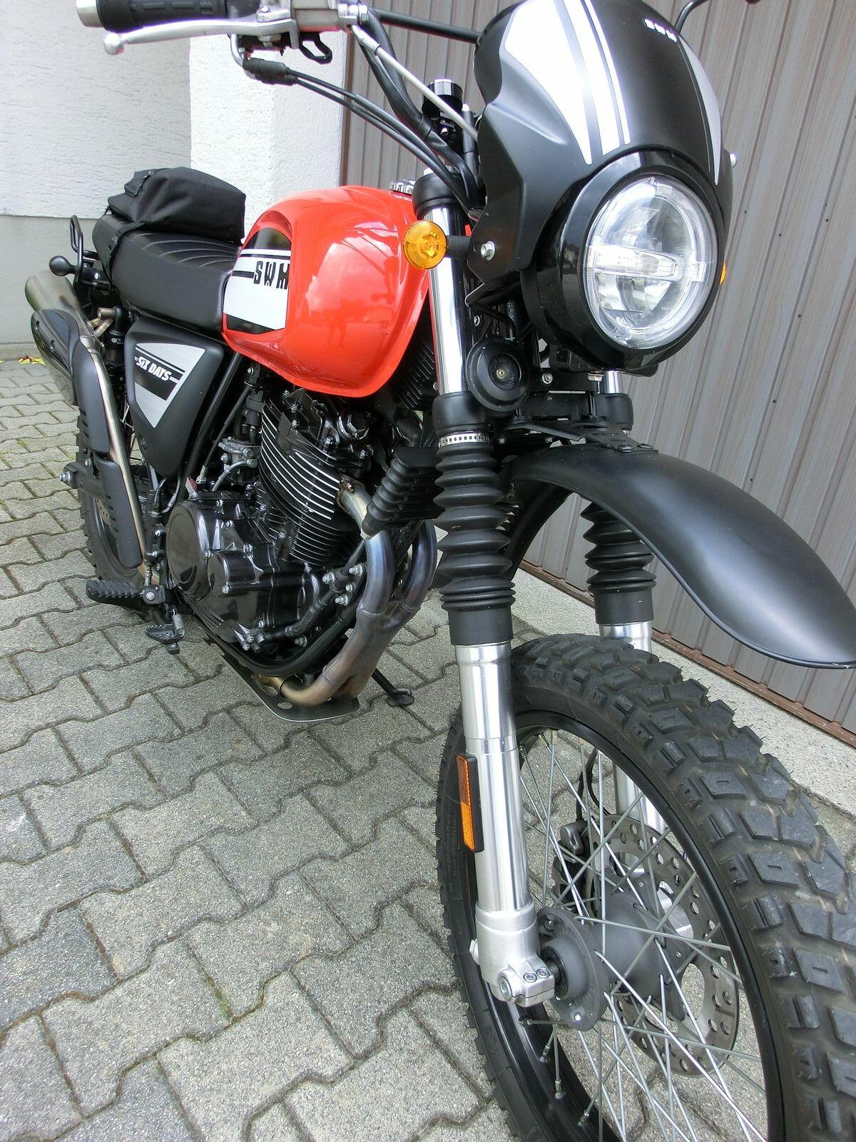

    Soo... Vorgestern hab ich's ausprobiert ! Richtig schön viel Silikonöl aus der Spraydose auf die Tauchrohre der Vordergabel gesprüht.
    Bin dann meine Hausrunde , 50 km gefahren. Nix ...
    zwischen 60 und 80 empfindet man eine "Unruhe" im Motorrad, als wenn das Vorderrad unwuchtig wäre oder Höhenschlag hätte.
    Kann echt sein dass die Vordergabel einfach nicht schnell oder fein genug dämpft. Schade.
    Habe mir jetzt ein SAE 2,5 bestellt und werde mal das Gabelöl wechseln. Erhoffe mir dadurch ein sanfteres Ansprechen der Gabel.
    Man wird sehen. . .
