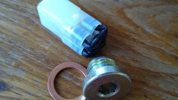

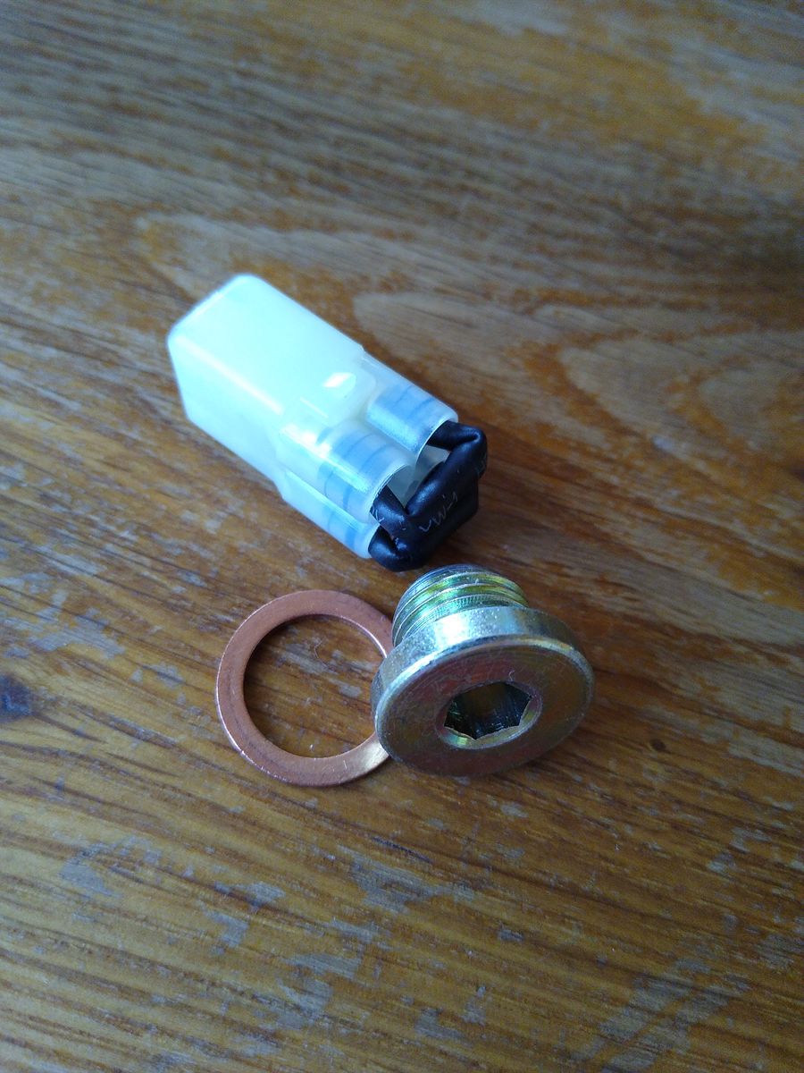

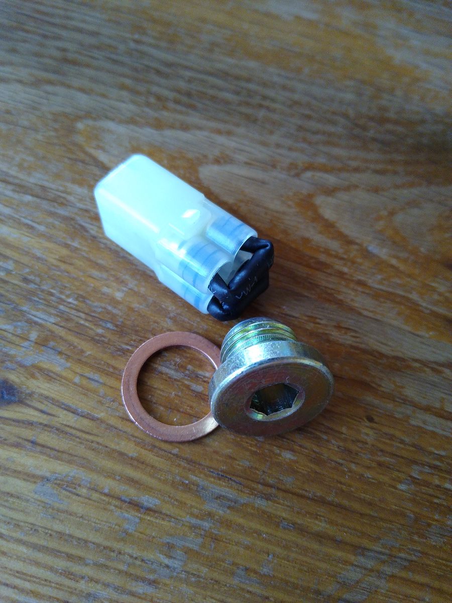

    Also - der Lambdaeliminator ist nun installiert. War kein Hexenwerk den Tank abzubauen - alles in allem war ich nach etwa einer Stunde fertig. Am längsten hat das Tank entleeren gedauert, den ich natürlich vor ein paar Tagen rappelvoll gemacht hab :rolleyes::D
    Heute ca. 80km Testfahrt.
    Startup ohne Murren. Standgas wie davor bei etwa 1800RPM.
    Motorruckeln ist fast vollständig verschwunden - deutlich angenehmer zu fahren.
    Die Superdual macht jetzt richtig Laune. Bei niedrigen Geschwindigkeiten fühlt sie sich allerdings noch immer nicht so wohl - wenn man vorhat mit dem Bike abenteuerlich / offroad unterwegs zu sein, führt meiner Meinung nach kein Weg an einer kürzeren Übersetzung vorbei. Für mich passt's jedoch.
    (Jetzt hoffe ich nur, dass ich beim Waschen sämtliches Salz runterbekommen hab ^^ )

    Ich fühle mich mal angesprochen. Gehe einfach dem Kabel der Lambdasonde nach. Der Stecker von der Lambdasonde entfernen und in den nun freien Steckplatz den Eliminator hineinstecken. Das wars.
    Den Tank solltest Du für die Aktion abnehmen. Es geht aber auch ohne, wenn man den Ort des Steckers unter dem Tank kennt. Viel Glück.

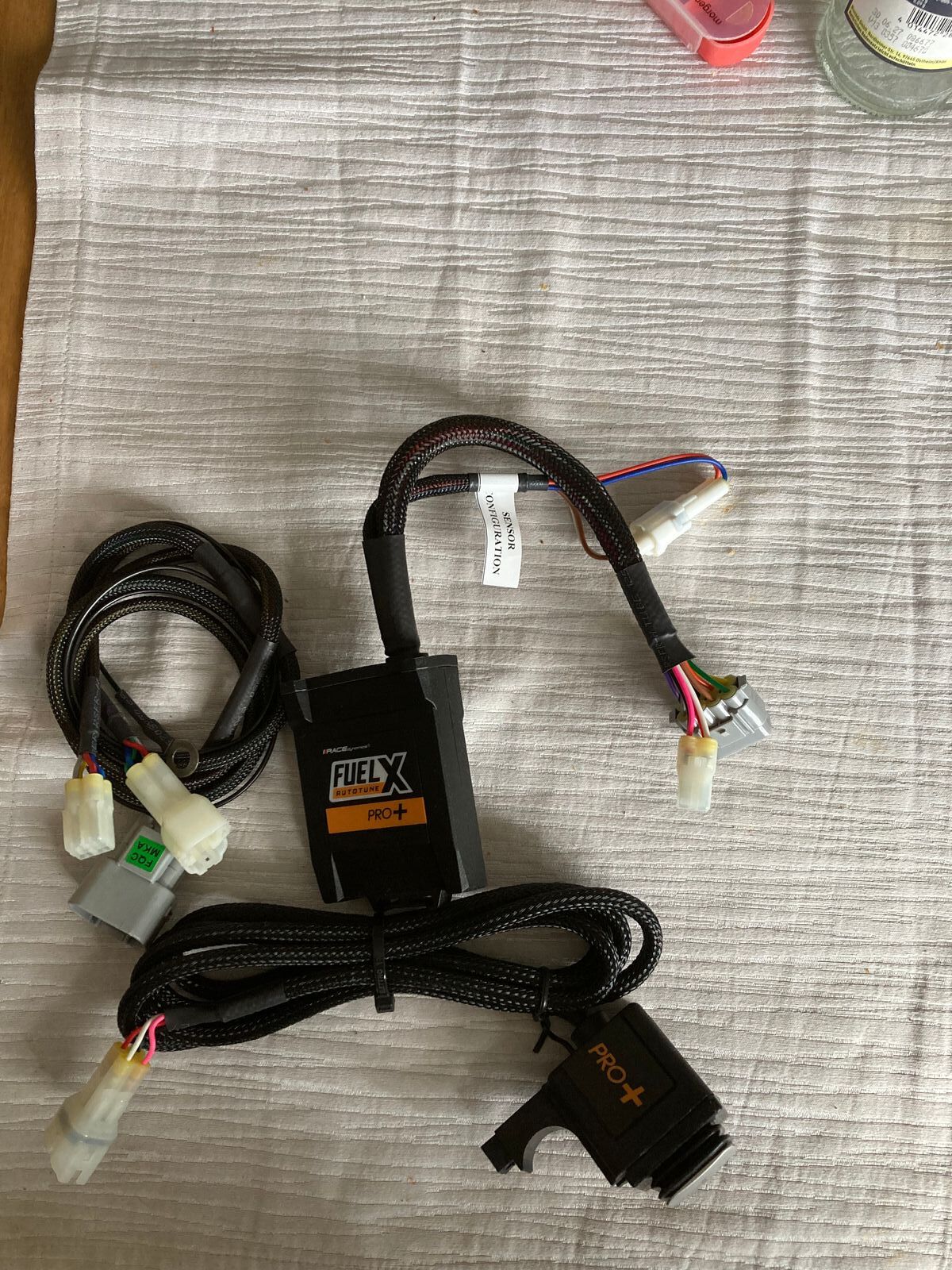

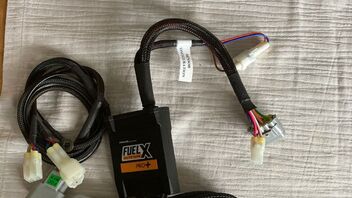

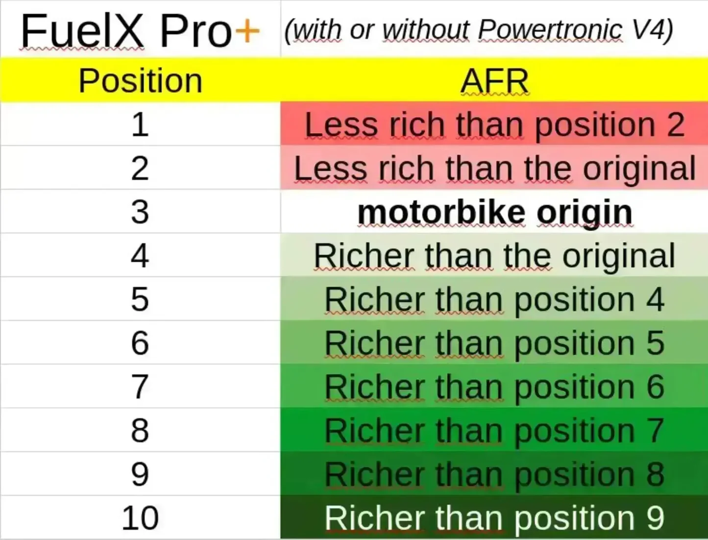

    Ich möchte hier noch eine andere teurere, aber für mich geregeltere Option, in den Raum stellen.
    Ein Lambda Modul das Eingangs Signale der Lambdasonde manipuliert und verändert weiter gibt an die DME , dadurch ist das geruckel weg, und man fährt viel harmonischer und hat mehr durchzug ........
    Power Tronic Fuel X Lite 246 € in einer 1 Kennfeld ausführung und Fuel X Pro+, 346 € , in einer 10 Kennfeld Lösung die zwar gute Fahrergebnisse liefert allerdings bei mir auch gerade einen Fehler hat was die Kennfeldschaltung betrifft...... die nicht mehr funktioniert,
    Aber Fahren ist wie früher mit einer gut abgestimmten Vergaser Maschine für mich das Geld wert .
