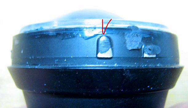

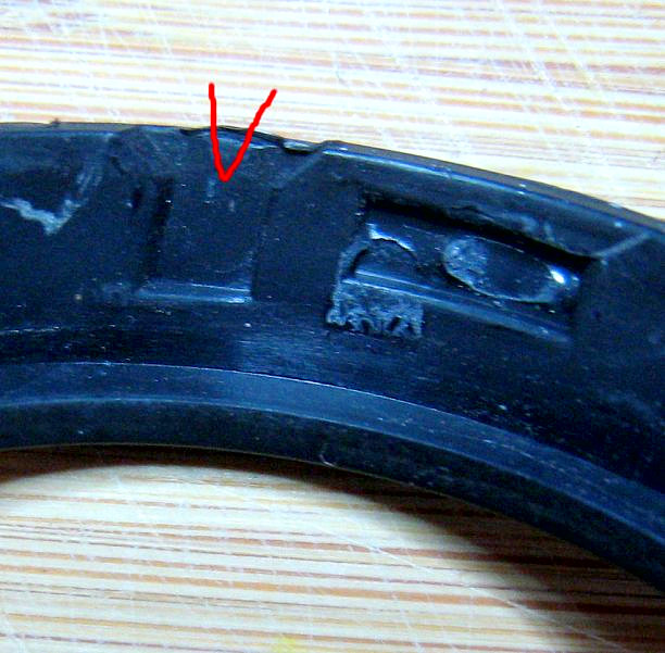

    Im Abdeckring befindet sich eine Kerbe, die ...
    die auf eine Nase am Gehäuse passt.
    Den Addeckring einrastend auf das Gehäuse drücken.
    Den Spalt zwischen dem Ring & dem Gehäuse mit Silkon füllen.
    Überschüssiges Silkon vom Gehäuse & der Linse entfernen.
    Zum Entfernen des Silkons empfiehlt sich Spülmittel.
    Einen Tag das Silkom ablüften laßen. Danach die Leuchten wieder montieren.

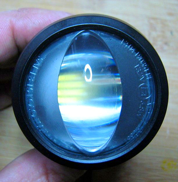

    Die Linse ist elastisch eingeklebt.
    Mit einem Katter zwischen Linse & Lampengehäuse die Dichtmasse zerschneiden.
    Die Linse vorsichtig mit dem Katter & nem feinem Schraubenzieher raus hebeln.
    Die Linse von innen & Außen mit Helmreiniger reinigen & abtrocknen laßen.
