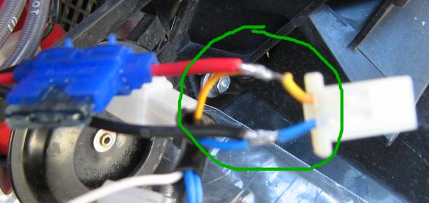

    längere Spiegel, Elektrikoptimierung - Fahrt/Fern-Licht, Lambda-Brücke, rote Lampenmaske & Schwanz, Heckumbau, Gepäckträger abgebaut
    Zusatzleuchten wurden gegen Nässeeinbruch geschützt & am Tank, höher, befestigt

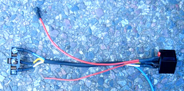

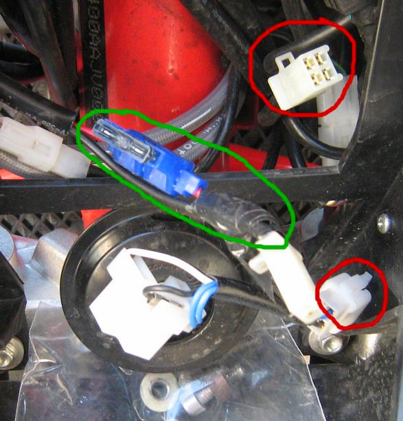

    Ich habe sämtliche Stecker, außer die Superseal, geöffnet, mit Vaseline versehen & wieder ordentlich zusammen gedrückt.
    Das verstehe ich auch nicht, weshalb so ein Sammelsurium von Steckern an dem Kabelbäumchen baumeln. Standardstecker, Superseal, ...
    Eigentlich müßte der ganze Kabelbaum aufgerupft, überprüft & optimiert werden. Daran habe ich wirklich schon gedacht.
    Damit Stecker zusammen bleiben, hilft eine Kabelbinderschlaufe um den Stecker, da geht kein Stecker ungewollt auseinander.

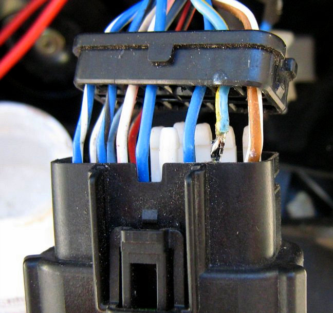

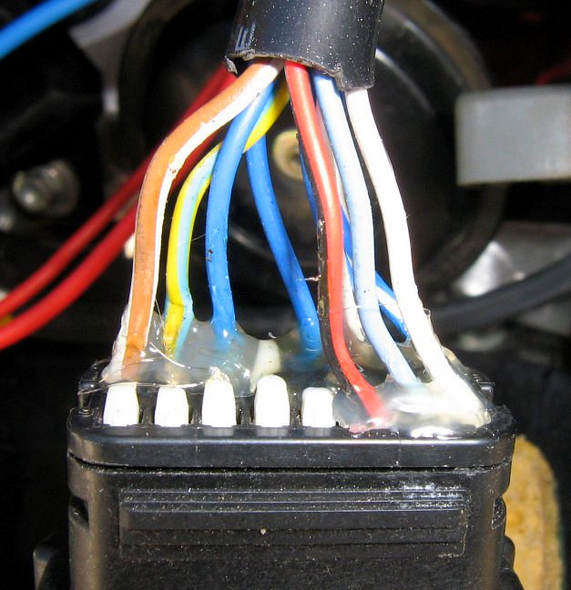

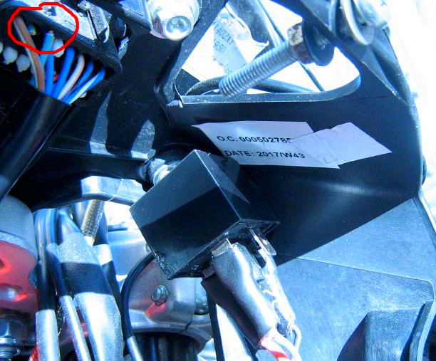

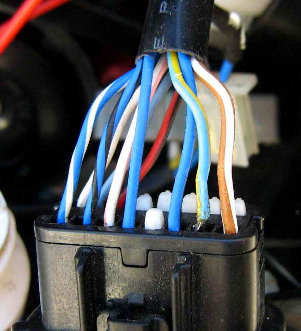

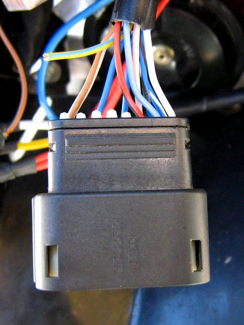

    Kabelbruch am Kombiinstrument reparieren
    Nach zu fest kommt ab! Hoch das Bein!
    Das hintere Teil des Stecker läßt sich öffnen.
    Sehr vorsichtig die kaputten Kabel mit dem Seitenschneider abisolieren.

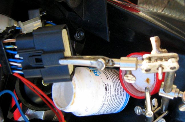

    Die blanken Adern mit Flußmittel bestreichen & verlöten.
    Mit der dritten Hand wird der Stecker fixiert.
    Die Endkappe des Steckers wird soweit wie möglich nach hinten geschoben.
    Die defekte Ader am Kabelstrang mit einer Spitzzange zur der Ader am Stecker friemeln & verlöten.
    Endkappe wieder auf den Stecker stecken.
    Mit Heißkleber die Lötstelle versiegeln & alle anderen Adern mit dem Heißkleber am Stecker stabilisieren. Knick- / Scheuerschuz vor den scharfen Steckerkanten.

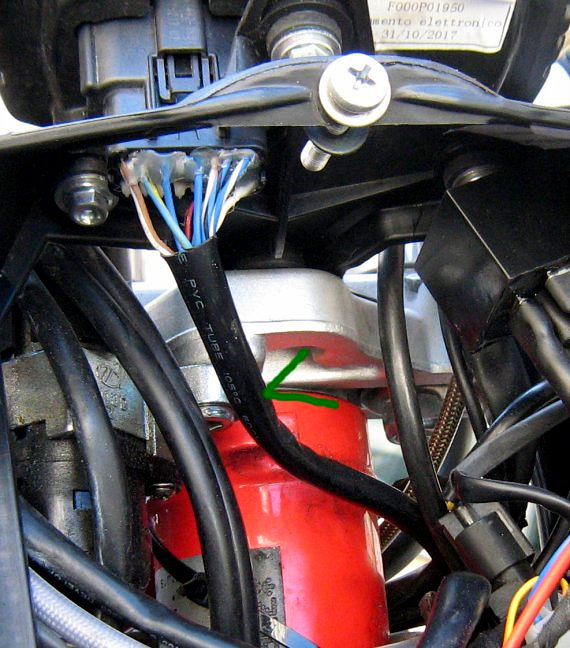

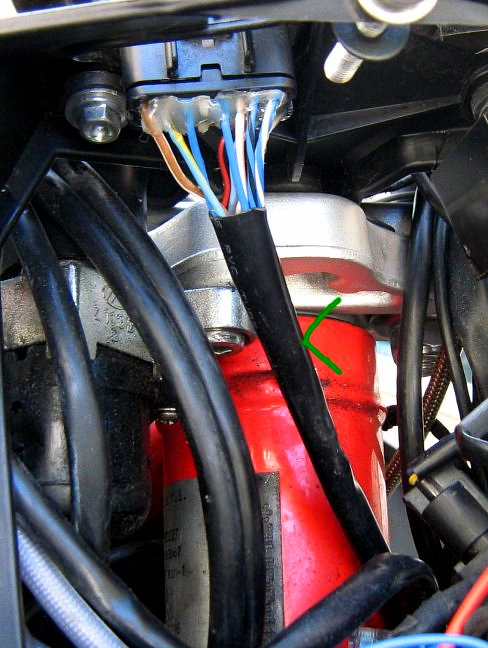

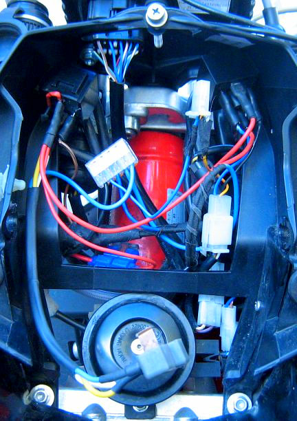

    Der Haupt-Kabelbaum am Lenkkopf ist ein paar Zentimeter zu kurz.
    Folge: der Stecker vom Kombiinstrument ist zu straff.
    Gespannt wien Flitzebogen ...

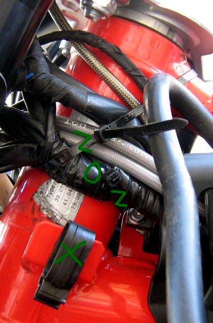

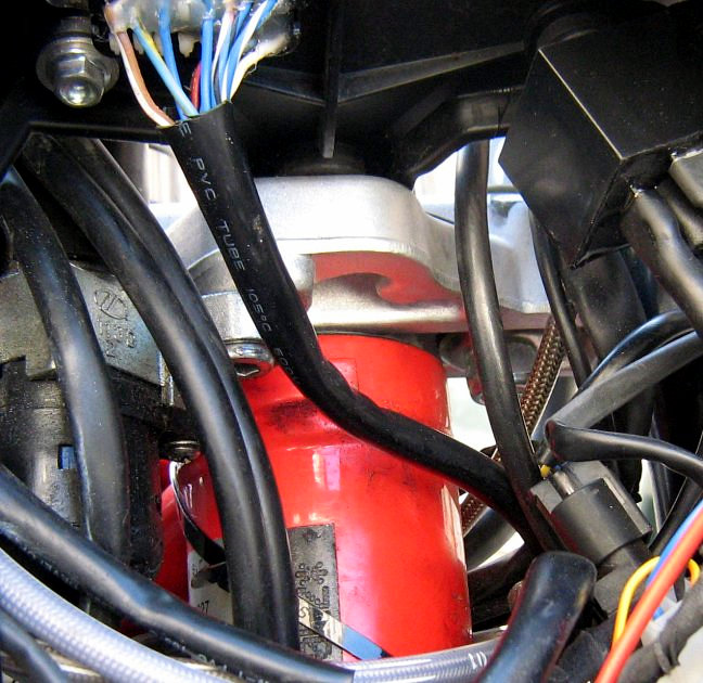

    Unterm Tank habe ich den Kabelstrang gleichmäßig gerade verlegt.
    Vorne etwas vorsichtig am Kabelstrang gezogen.
    Und den Kabelstrang am Lenkkopf neu verlegt.

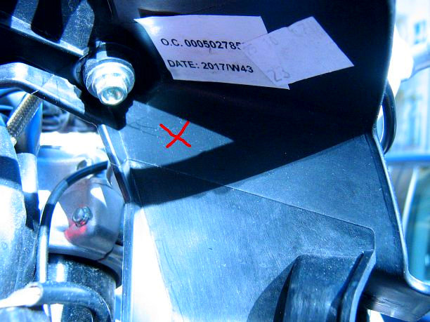

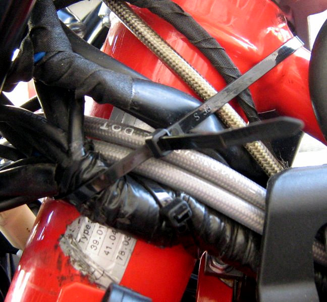

    1. muß der Kabelstrang O aus der Lasche X
    2. der Kabelstrang O & die Flexleitungen werden nach oben gedrückt bzw. geschoben
    3. mit Kabelbindern Z wird der Kabelstrang neu fixiert, dabei ein Kabelbinder diagonal übers obere Rahmenrohr
    So muß das, locker & luftig ... Nix mit Flitzebogen!
