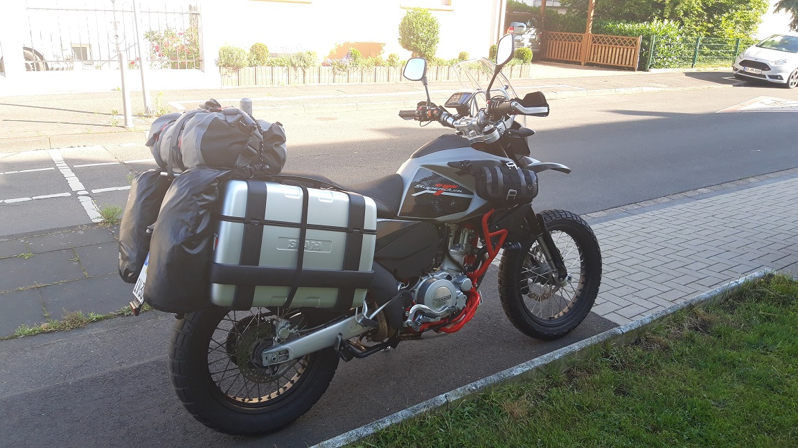

- Mit meinen 166 cm habe ich einen natürlichen Respekt vor hochbeinigen Enduros, zudem fahre ich die meiste Zeit mit meiner Frau als Sozia, deshalb mussten Fahrwerk und Sitzbank überarbeitet werden. Wenn wir zu zweit in Urlaub fahren mit den beiden SWM-Koffern (plus jeweils eine kleine Rolle für Regenkombis angehängt), einer Gepäckrolle und zwei kleinen Tanktaschen kommen wir auf 88% des maximal zulässigen Gesamtgewichts von 435 kg; das packt die Maschine gut weg, selbst auf Bergstrecken sind wir bei Ausnutzung des oberen Drehzahlbands noch flott dabei.

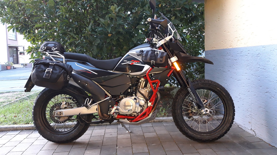

Hier nun die Modifikationen, weitere Fotos folgen weiter unten:
- Fahrwerk / Gabel: 15 Millimeter durchgesteckt, Federn poliert, neues Shim-Paket, neue Führungen, neues Öl, Ölbohrungen vergrößert. PS: Die Dimensionen sind so speziell, dass es keine Austausch-Gabeln anderer Hersteller gibt.

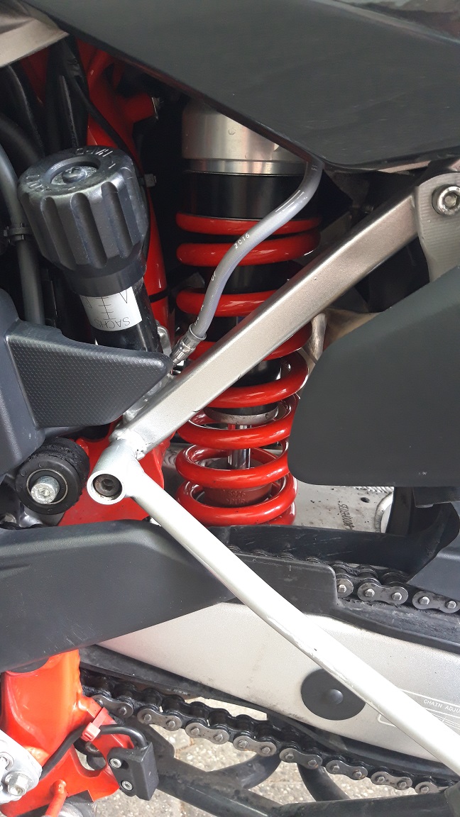

- Fahrwerk / Federbein: kürzere Feder (YSS), neue Kolbenstange (Öhlins), neues Shim-Paket, neues Öl. Hinweis: die Dimensionen des Federbeins sind ebenfalls so speziell, dass es keine Austausch-Federbeine gibt, alles ist total eng verbaut, nur "Millimeter" Platz beim Auspuff und der Schwinge. Deshalb wurde das Original-Federbein beibehalten, jedoch wurde die geschlossene Stickstoff-Druckkammer aufgebohrt und mit einem Ventil versehen, damit sie von außen befüllt werden kann.
- Fahrwerk / Info: die Arbeiten wurden von Franz Racing durchgeführt, ein echter Spezialist in diesen Dingen. Alle Arbeiten sind nun in seiner Datenbank mit Messwerten und Fotostrecken dokumentiert, falls nochmal eine Superdual gemacht werden soll.

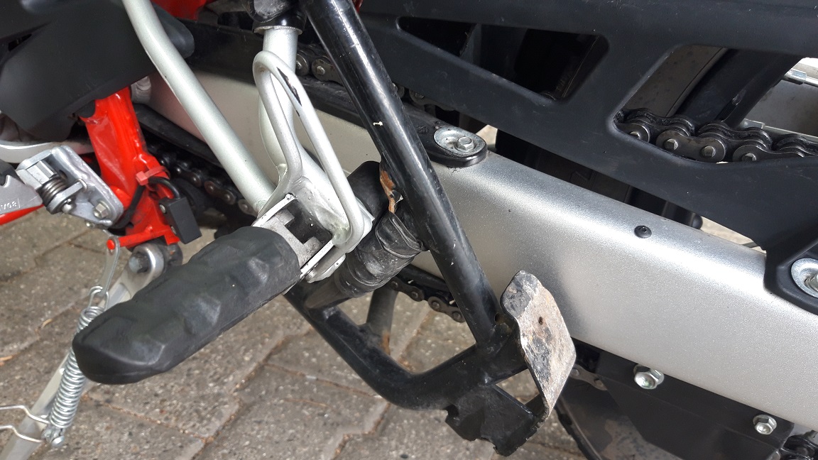

- Hauptständer: durch die Absenkung des Fahrwerks setzte der Hauptständer gelegentlich auf, deshalb habe ich den Anschlag am Ständer weggeflext, jetzt sitzt er hoch genug und es schrabbelt nix mehr.

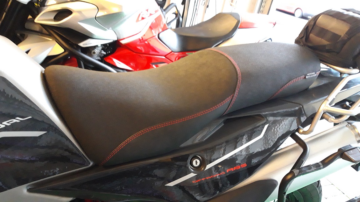

- Sitzbank: Komfortsitzbank (die einzige bisher erhältliche für die Superdual) gewählt, im Soziussitz eine Geleinlage einbauen und insgesamt einen robusten, rutschfesten Sitzbezug aufziehen lassen.

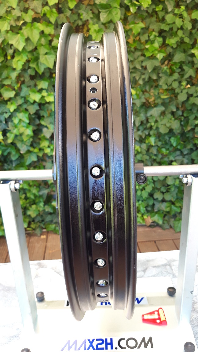

- Schlauchlos-Reifen: Um bei einem Reifenplatten den Reparaturaufwand deutlich zu reduzieren, habe ich die Felgen mit einem Hochleistungsdichtband von 3M auf „tubeless“ umgestellt und Winkelventile eingebaut. Anleitungen dazu gibt’s auf Youtube. Das Ergebnis ist super, kein Druckverlust bisher (4.000 km, mit Sozia und Gepäck). Fahre übrigens den Pirelli Scorpion Rally STR, bin damit sehr zufrieden.

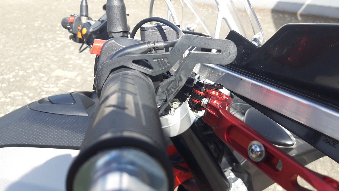

- Handschutz: originale Schützer durch Barkbuster JET 2 ersetzt
- Heizgriffe, wurden schon zur Auslieferung eingebaut
- Brems-/Kupplungshebel gegen klappbare Exemplare von Raximo ausgetauscht; die Originalen habe ich als Ersatz immer dabei.
- Für den „Urban Style“ habe ich mir Packtaschen, Tanktaschen und eine Hecktasche von Legend Gear gegönnt, da passt alles für eine kurze Tour rein, inkl. Werkzeug, und sieht gefälliger aus als die großen Alukoffer.
