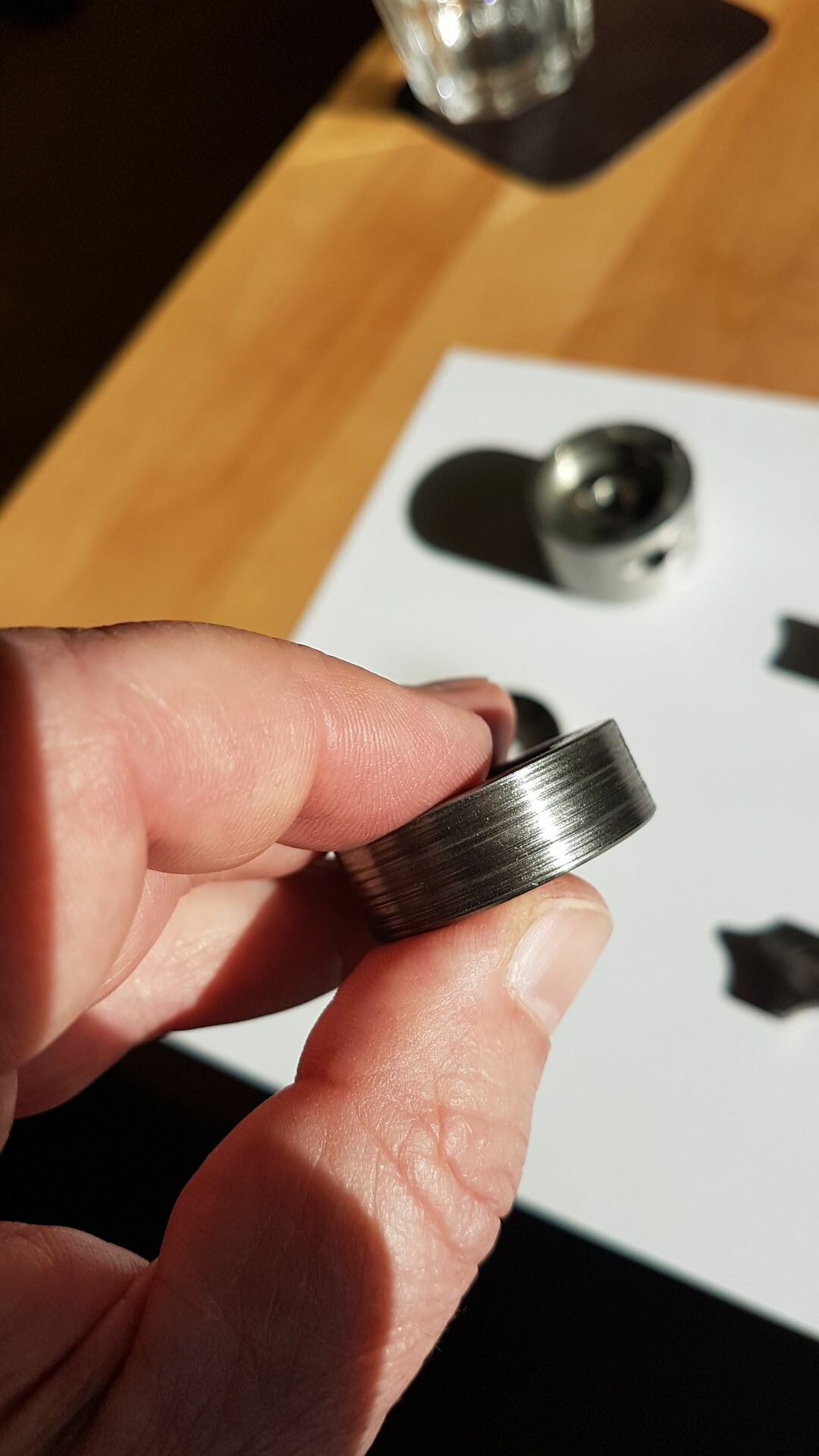

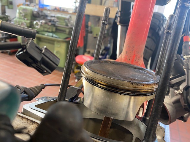

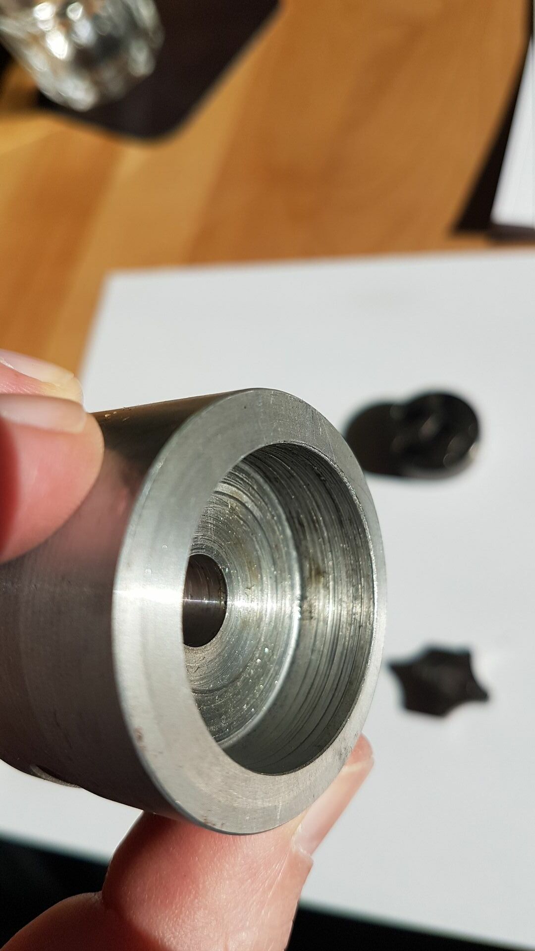

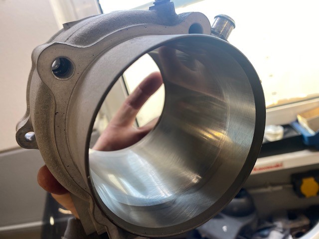

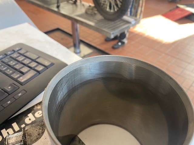

So, hier gibt’s Neues aus der Werkstatt: Steuerkette wurde gewechselt (hätte ich aber noch länger fahren können, meinte der Meister). Habe zugleich einmal Zylinder, Kolben und Kolbenabstreifringe vermessen lassen. Alles bestens und alle Maße lagen noch weit im grünen Bereich. Auf den Fotos sieht man noch die Honspuren im Zylinder. Deshalb also alles wieder zusammengebaut, erste Probefahrt war prima. PS: Die Motor-Innereien hatten mich interessiert, weil ich immer einen hohen Kraftstoffanteil im Öl habe (durch mehrere Labor-Analysen bestätigt) und Sorge hatte, dass das Öl damit zu dünn ist und der Motor Schaden nimmt ... ist aber nicht der Fall.
Die Ölpumpe hatte leider starke Riefen (s. Fotos) und wurde deshalb ausgetauscht. Das muss einen anderen Grund haben, nicht das Öl.
Jedenfalls ist die Maschine jetzt startklar für die Saison, diesmal stehen neben den Westalpen und dem Vercors erstmalig auch die Cevennen auf dem Plan.
