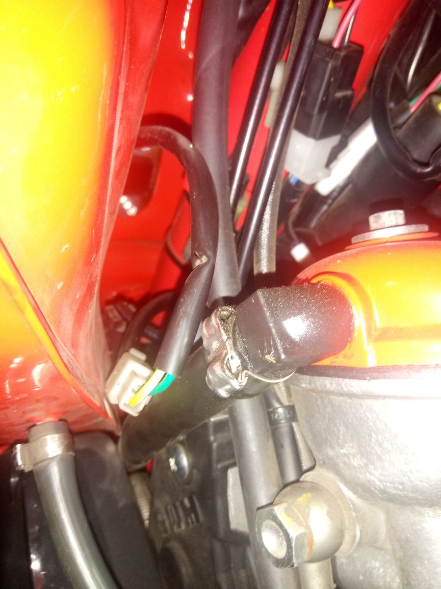

    Hi Nick,
    hast du den Fehler gefunden? Hab heute eine Runde mit meiner Superdual gedreht. Da hab ich die Stecker mit den zwei Phasen grün - gelb/weiß einfach mal getrennt. Langsam ging die Tankanzeige nach unten, bis sie nur noch am blinken war. Nach dem zusammenstecken ging die Anzeige wieder langsam nach oben. Vielleicht liegt es an deiner Steckverbindung....
    Hi Nick,
    hab jetzt Bilder gemacht. Es ist das Kabel mit den zwei Phasen grün - gelb/weiß. Hier hatte ich vergessen die Steckverbindung nach dem Tankanbau wieder zusammenzufügen. Dann ging meine Tankanzeige auch nicht.
    Hallo Nick,
    hab damals von dieser Aktion leider keine Bilder gemacht. Ich schau heute Abend mal, ob ich das Kabel finde und mache ein Foto. In der Ersatzteilliste und Reparaturanleitung ist der Kabelbaum leider nicht ausreichend beschriftet.
    Moin, ich hatte mal beim Tank Aus- und Einbau vergessen das Kabel der Tankuhr auf der rechten Seite unterm Tank (in Fahrtrichtung gesehen) wieder mit dem Kabelbaum zusammenzustecken. Wunderte mich dann auch, daß die Tankanzeige leer anzeigte. Nach dem Zusammenstecken des Kabels vom Tank mit dem Kabelbaum funzte alles wie gewohnt. Vielleich hat sich (oder wurde von einem Vandalen) diese Verbindung gelöst. Da kommt man ran auch ohne Tankausbau....
