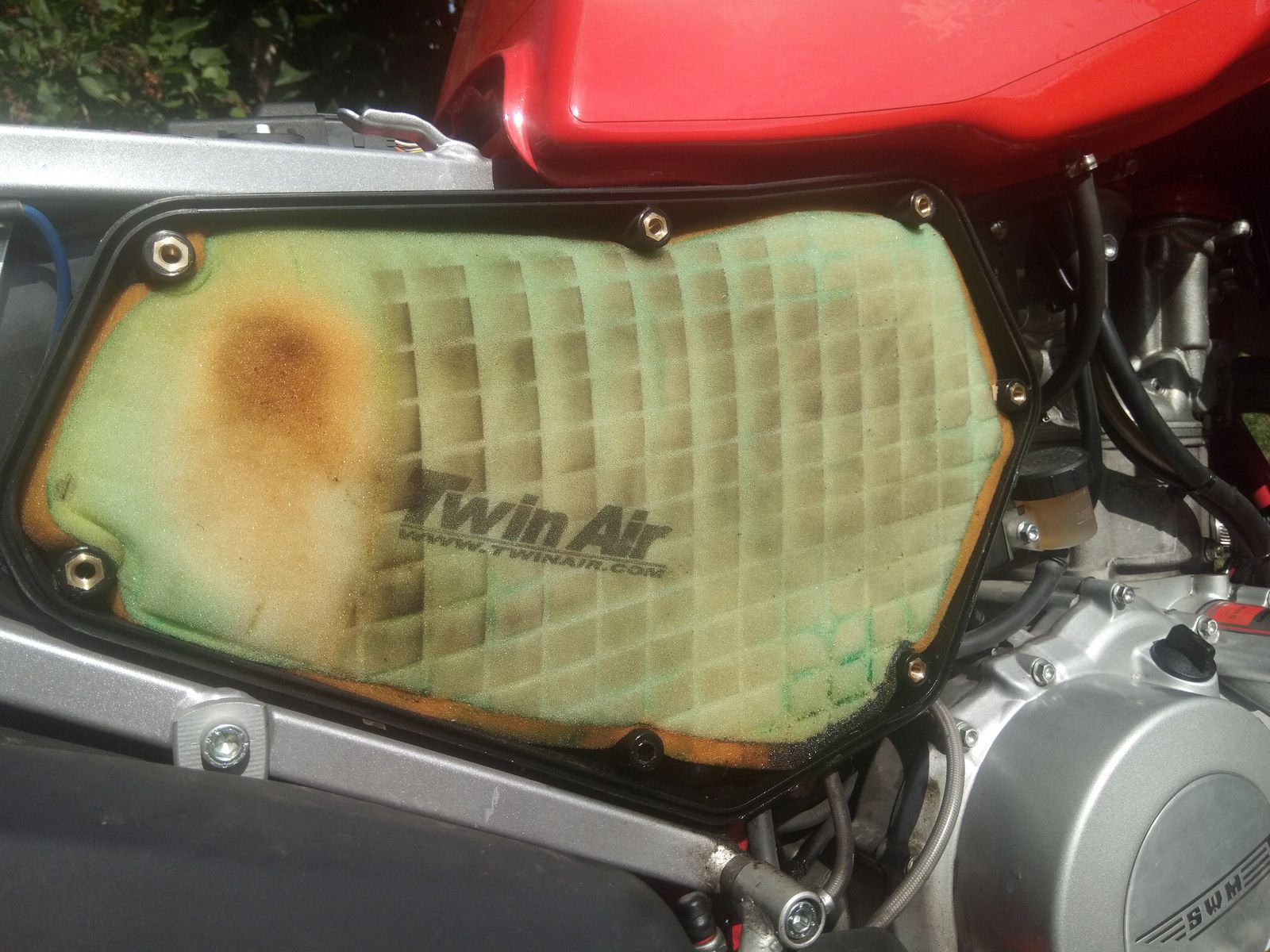

    Genau. Bei mir siffte das empfohlene grüne Filteröl nach den Inspektionen auch aus dem Filterkasten heraus. Auch das folgt der Schwerkraft. Eine spezielle Ablauföffnung, wie bei meiner Ex DR650 scheint es nicht zu geben. Am Ölbandluftfilter vom VW 181 wurde auch Motoröl verwendet..... . Von daher: entscheidet selbst😏😎

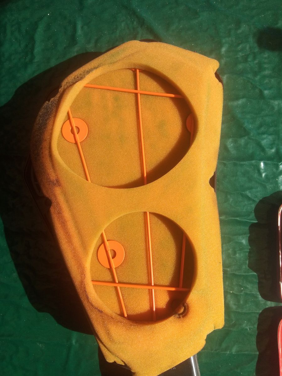

    Zum ölen kann man Motoröl verwenden. Vorher mit Testbenzin auswaschen. Dann Motoröl drüber und vorsichtig auswringen. Nach Einbau sollte das o.k. sein. Kann bei mir weder positiveres noch negativeres Ansprechverhalten des Motors feststellen.

    Sooo... Grad Mal den Luftfilter geprüft, gewaschen, geölt. Also bei mir war kein Schmadderzeugs drin. Sah alles recht sauber aus...
    @Nadja: vielleicht war bei dir zu viel Öl im Motor und das was zu viel war wurde über die Kurbelgehäuse-Entlüftung "ausgeschwitzt" ....
