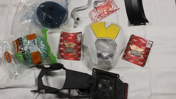

von oben links nach unten rechts:
Luftfilter(frisch geölt), Bremspedal, Kupplungspedal, Bremsgriff für vorn, Schlammschutz in Neu für Federbein, Luftfilter nagel neu noch nie im Einsatz, Bremsbeläge hinten, Lampenmaske, Bremsbeläge vorn, und der Kennzeichenhalter in neu.

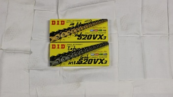

Zwei Ketten, eine davon ist zur Zeit montiert.

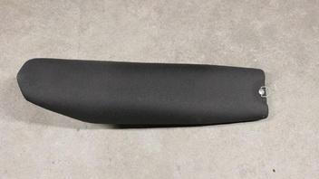

Die neue, originale Sitzbank!

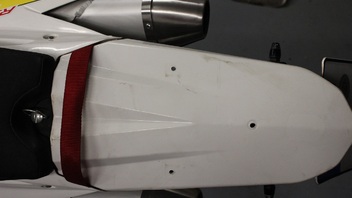

Die drei Löcher für den Halter des Reservekanisters. Mich haben sie nie gestört. Aber ein neuer Kotflügel ist ja vorhanden!
