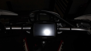

Garmin? Ja, original Halterung? Ja, leicht modifiziert, 590? nein, ich habe mich für das 390 er entschieden.

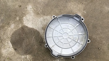

Zuerst bin ich mit 27 PS gefahren aber selbst gedrosselt hat sie gefühlt mehr Leistung als angegeben. Nach 11 gefahrenen Km habe ich eine Ölundichtigkeit festgestellt. Glücklicherweise keine umfangreiche Reparatur. Bei der Montage im Werk ist der Dichtring des Kupplungsdeckel aus der Nut heraus geflutscht und stand nach innen ab.
Folge: der Kupplungskorb hat den Dichtring klein gehexelt und das Öl trat an den fehlenden 25 mm aus.

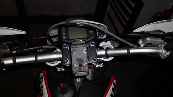

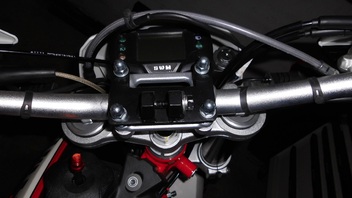

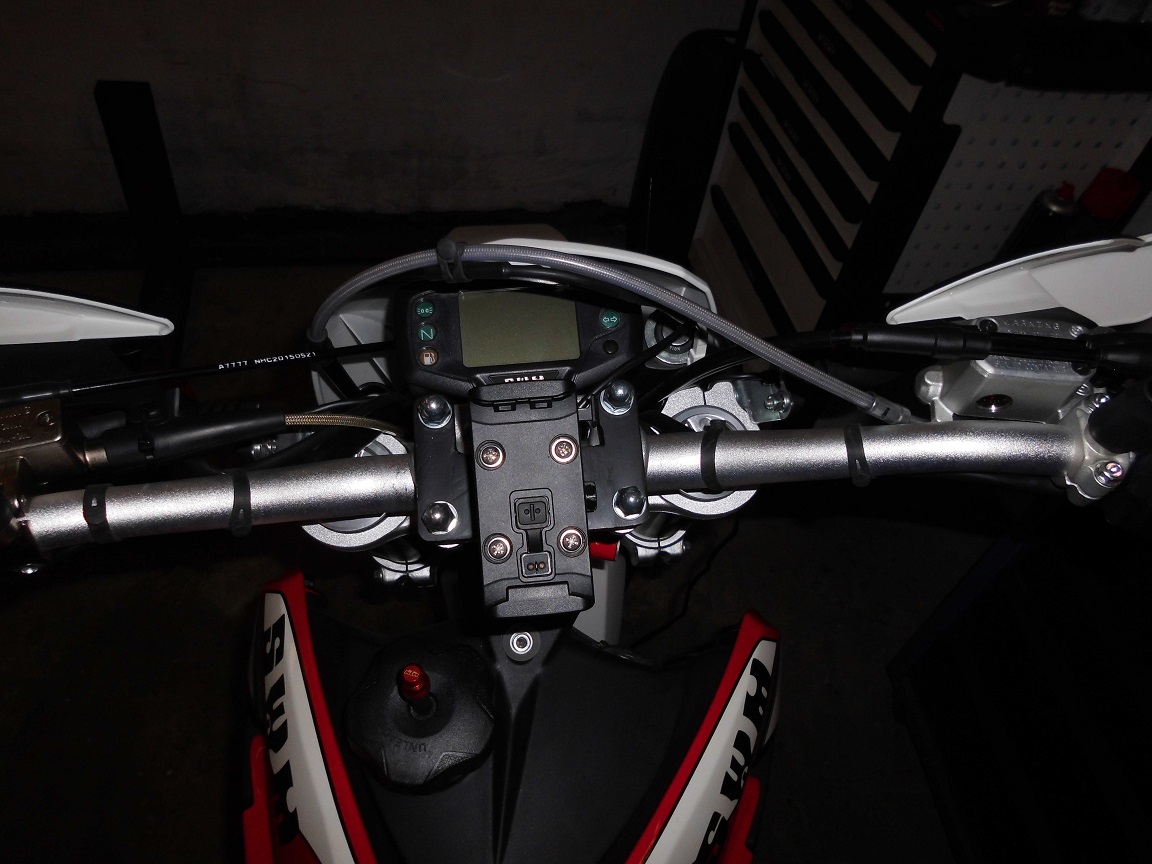

Was es jedoch überhaupt nicht gab oder ich zumindest nicht gefunden habe ist eine Grundplatte zur Befestigung eines Garmin Motorrad-Navis. Die käuflich erwerbbaren Halter die an den Lenker geschraubt werden haben mir nicht gefallen. Also habe ich mir aus zwei Blechen etwas geschweist was ich auf den Befestigungsbügel des Lenkers schrauben konnte.
Die Schrauben habe ich durch Gewindestifte ersetzt die ca. 55 mm lang sind und habe sie mit schrauben sicherungsmittel eingesetzt. Den Bügel habe ich dann mit Unterlegscheibe, Federring zur Schraubensicherung und einer Mutter wieder festgeschraubt. Auf die Muttern kam dann je eine Unterlegscheibe dann die Grundplatte wieder U-Scheibe und Federring und dann kam zum Schluß eine Hutmutter. Aber seht selbst.
