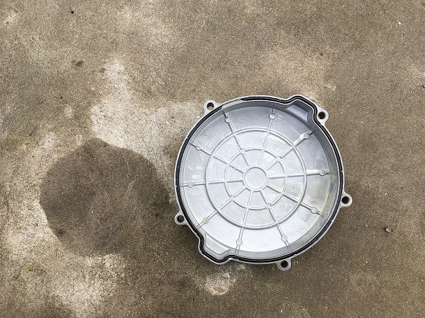

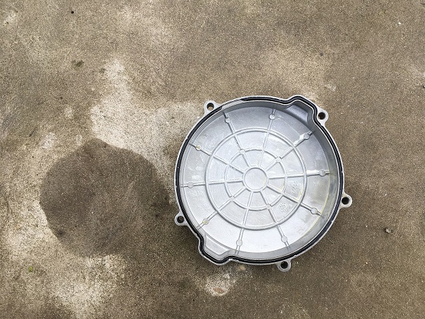

    Zuerst bin ich mit 27 PS gefahren aber selbst gedrosselt hat sie gefühlt mehr Leistung als angegeben. Nach 11 gefahrenen Km habe ich eine Ölundichtigkeit festgestellt. Glücklicherweise keine umfangreiche Reparatur. Bei der Montage im Werk ist der Dichtring des Kupplungsdeckel aus der Nut heraus geflutscht und stand nach innen ab.
    Folge: der Kupplungskorb hat den Dichtring klein gehexelt und das Öl trat an den fehlenden 25 mm aus.

    mit der Dichtung ist ärgerlich, aber das Problem ist ja schnell gelöst. Wie war die Abwicklung mit dem Händler, alles ohne Probleme behoben oder längere Wartezeiten ? Welche Laufleistung hat Deine Maschine jetzt ?
