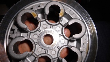

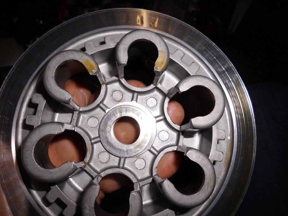

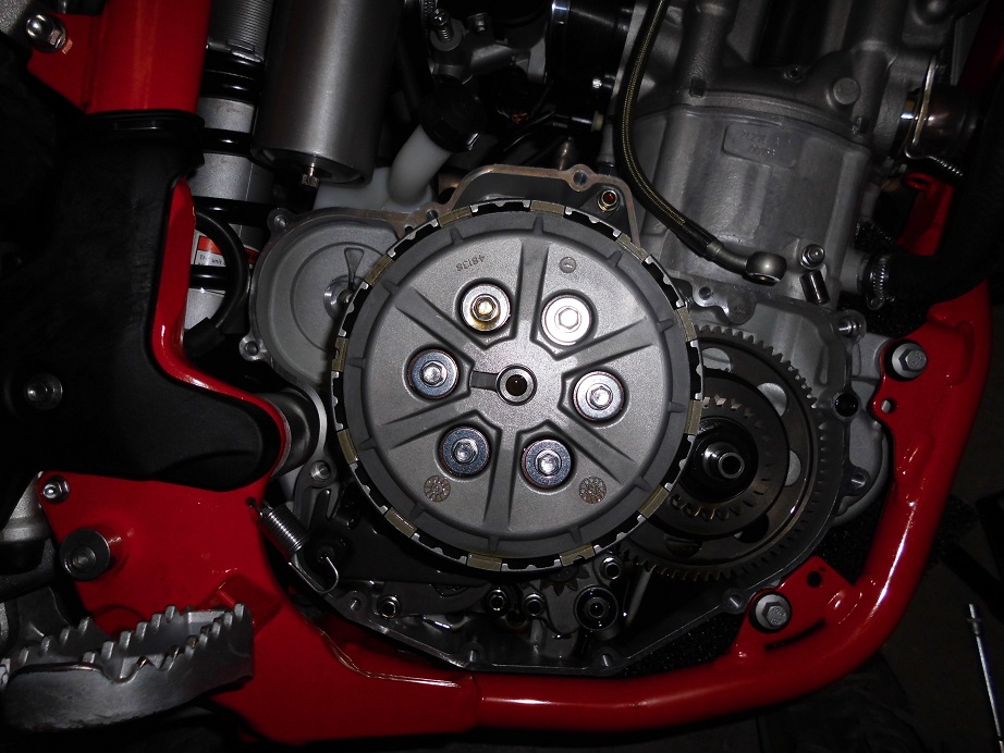

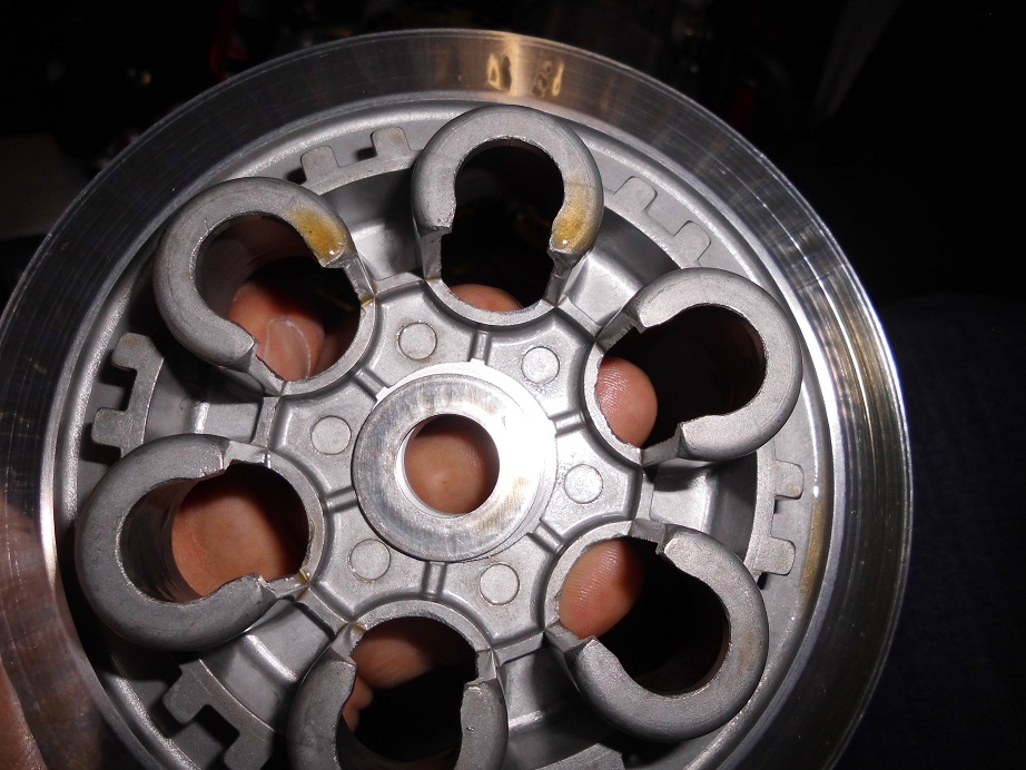

4. Die Kupplungsdruckscheibe demontiert ( Achtung: hier bleibt eine Scheibe kleben die zu Ausrücklager gehört )
Beiträge von cp2675
Um meine Frage in der Überschrift zu beantworten: " Ja. Ist es."
Ich bin folgendermaßen vorgegangen.
1. Bremspedal abgeschraubt
2. Ölfilter ausgebaut
3. den großen Kupplungsdeckel abgeschraubt ( noch geht das ) -

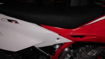

Habe ich getan. Erstes Ergebnis war genauso hart wie vorher, nur etwas höher. Hat der Sattler aber vorausgesagt. Nach ausgibigen probieren bat ich um eine Veränderung bei der meinen Wünsche exakt nachgekommen werden sollte.
Ich hatte noch eine Sitzbank eines anderen Mopeds die schonmal ein anderer Sattler aufgepolstert hat. Um an Höhe zu gewinnen wurde bei der Sitzbank um ca. 10 cm an jeder Stelle nach obern gepolstert mit einem weichen Schaum. Diese orthopädische Sitzbank habe ich mitgenommen und darum gebeten von meiner SWM-Sitzbank das aufgepolsterte zu entfernen und das was aufgepolstert war mit dem Schaum aus meiner orthopädische Sitzbank zu ersetzen, nur in anderer Form.
Ergebnis: Ich sitze ca. 1 cm höher, Die Sitzbank ist von der Form so wie auf den Bildern ( Fotos kann ich, wenn gewünscht, noch liefern ) und wenn ich mit der originalen Sitzbank nur ca. 30 Minuten auf der Straße fahren konnte bis das Sitzfleisch brannte kann ich nun den ganzen Tank leer fahren und komme nicht mal Ansatzweise an den Schmerzpegel wie vorher.

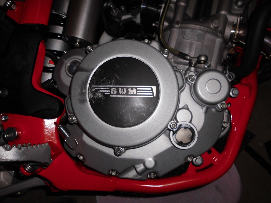

Das Bild ist wegen der bescheidenen Lichtverhältnisse im Keller nicht besonders herausragend. Wenn die Kiste wieder das Tageslicht erblickt und ich daran denke kommt noch ein besseres.
