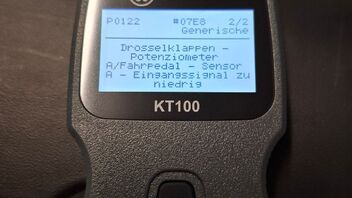

Wie der ein oder andere vielleicht noch weiss hatte ich recht viele Probleme mit meiner Swm Sm 500 R die ich neu gekauft habe und das obwohl sie nicht mal 1500km runter hatte.
Fehler hatte ich: springt schlecht an/ teils nur mit Gas geben,
geht im beim Kupplung ziehen/ im Leerlauf fasst immer aus,
Fehlzündungen,
läuft nicht richtig gut
Ich dachte es hängt mit dem Tps sensor zusammen was vermutlich auch teilweise so stimmt aber Hauptursache war nicht passendes Ventilspiel.
Ich habe nach 500km bei ersten Service neue Nockenwellen bekommen da diese eingelaufen sind und dabie wurden auch die Ventile von einer Werkstatt eingestellt.
Probleme hatte ich zuvor schon aber haben sich ab dem Zeitpunkt verschlimmert.
Jetzt ca. 500km nach dem Service der Werkstatt habe ich nochmal selber eine gemacht und dabei ist raus gekommen das die Ventile viel zu eng eingestellt waren.
Auslass 0.06 und 0.08 und Einlass ähnlich.
Habe alles wie oben von stefflwirt eingestellt seitdem läuft sie sehr viel besser, geht nocht mehr einfach aus, hat weniger Fehlbildungen und fühlt sicher auch geschmeidiger an.
Vermutlich ist auch der Tps noch nicht 100% richtig aber darum kümmere ich mich nochmal.
