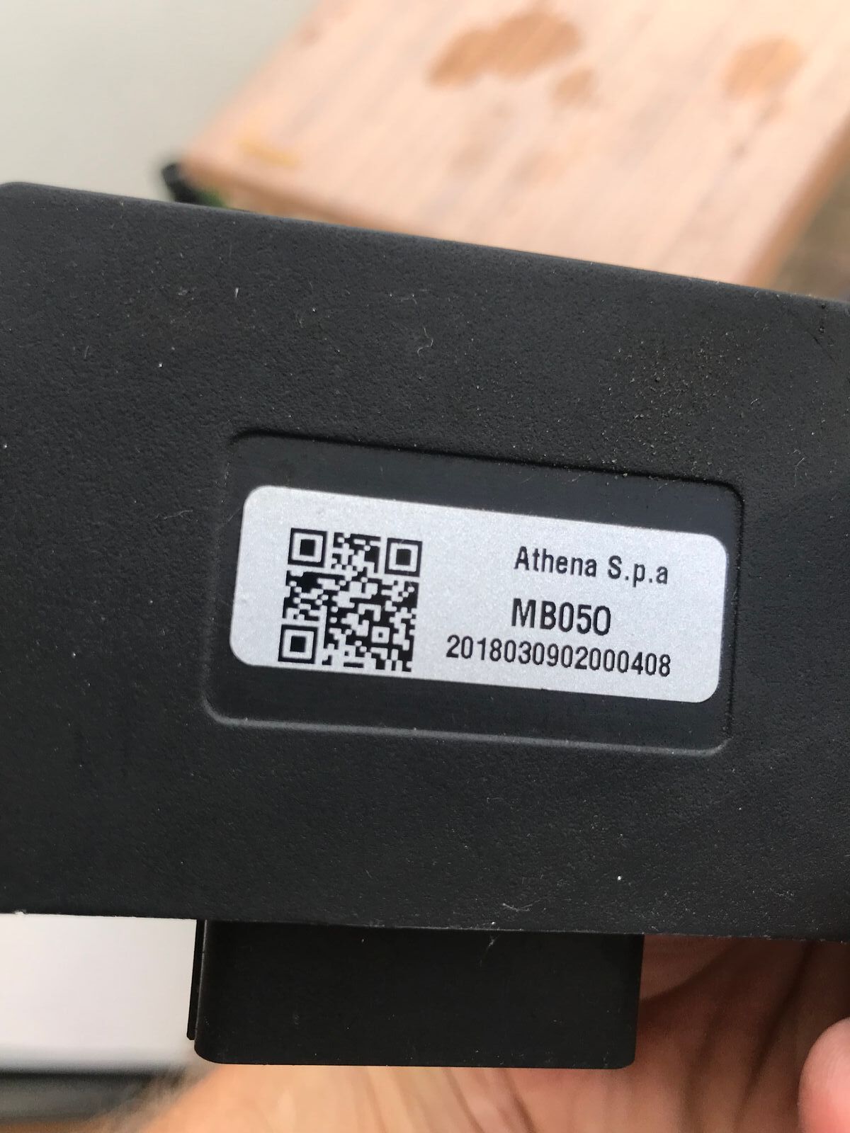

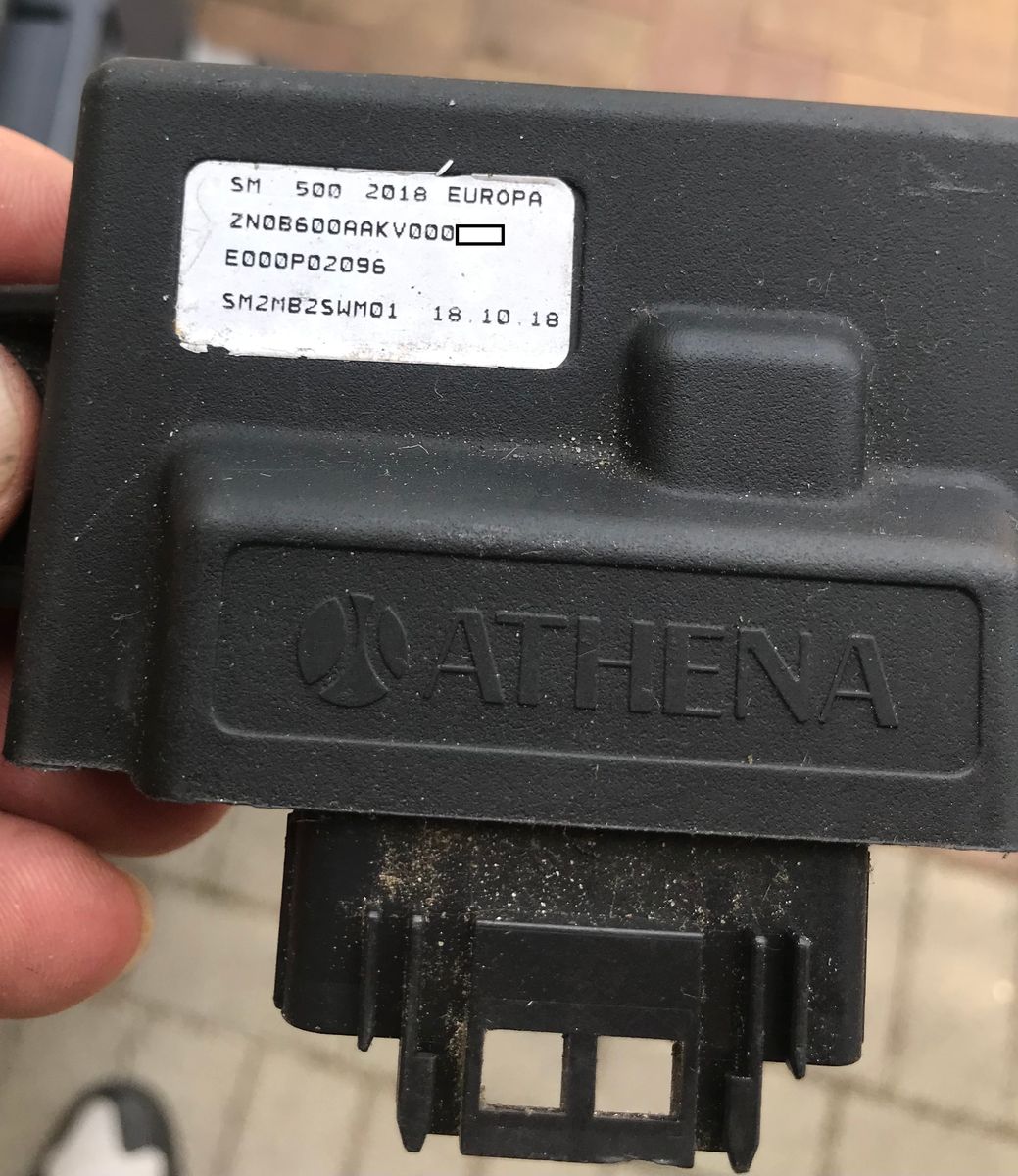

    Darf seit neustem eine SWM sm 500r aus dem Jahr 2020 meine nennen. Habe sie entdrosselt gekauft und würde sie gerne wieder drosseln da ich sie für a2 und zum einfinden gerne auf den 34ps haben würde. Mein Problem ist nur, das neue Mapping kostet mich etwas jedes Mal wenn ich es in einer Werkstatt überschrieben haben möchte.
    Meine Gedanken waren:
    Entweder den komplizierten Weg über das erneute überschreiben des mappings.
    Oder eventuell zwei Steuergeräte mit den zwei jeweiligen mappings zuzulegen. Die Frage ist dann nur ob ich eins der 2020er brauche oder ob auch andere kompatibel sind.
    Oder irgendeinen anderen Weg den ihr mit vielleicht verraten könnt?

    Soweit ich weiss kann man immer nur eine Software auf dem Steuergerät fahren, daher wären zwei SG sichr eine Sinnvolle Angelegenheit...

    Hi,
    wenn es eine Euro 4 ist hat das Steuergerät nur Platz für ein Mapping. Einen Schalter haben die Modelle nicht mehr. Die Drosselung wird über die Drehzahl erzeugt. Also max. knapp 6t RPM.
    Der einzige weg ein gleiches Steuergerät für Euro 4 Modell oder jedes mal neu programmieren.
    Zwischen Drosselung und Erdrosselung muss man auch einen Einsatz in den Luftfilter einsetzten. <-- Gilt für die RS. Wie das bei der SM ist weiß ich nicht.

    zu den Steuergeräten: meines Wissens kann man seit Euro 3 keinen Mappingschalter mehr verbauen (mit zwei Mappings auf einem Steuergerät) wie oben bereits geschrieben und es gibt nurnoch die Möglichkeit entweder das jedesmal umzuschreiben mit der Maya Software, einen passenden Kabel und Laptop (so könnte man es bei den Euro 4 Modellen noch selbst machen) oder wie du bereits geschrieben hast mit zwei Steuergeräten und dann wechseln.
