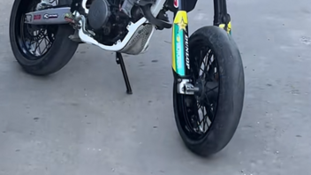

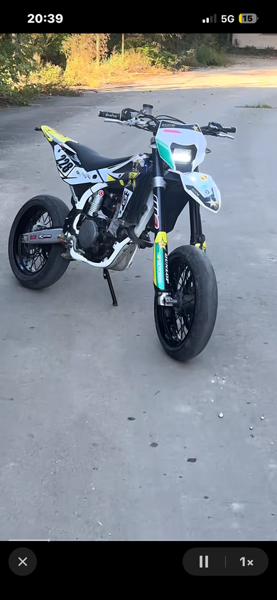

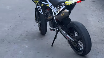

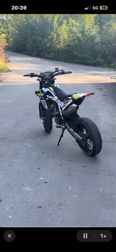

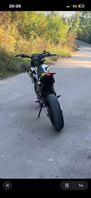

    Füge gleich noch ein paar Inspirations Bilder hinzu!
