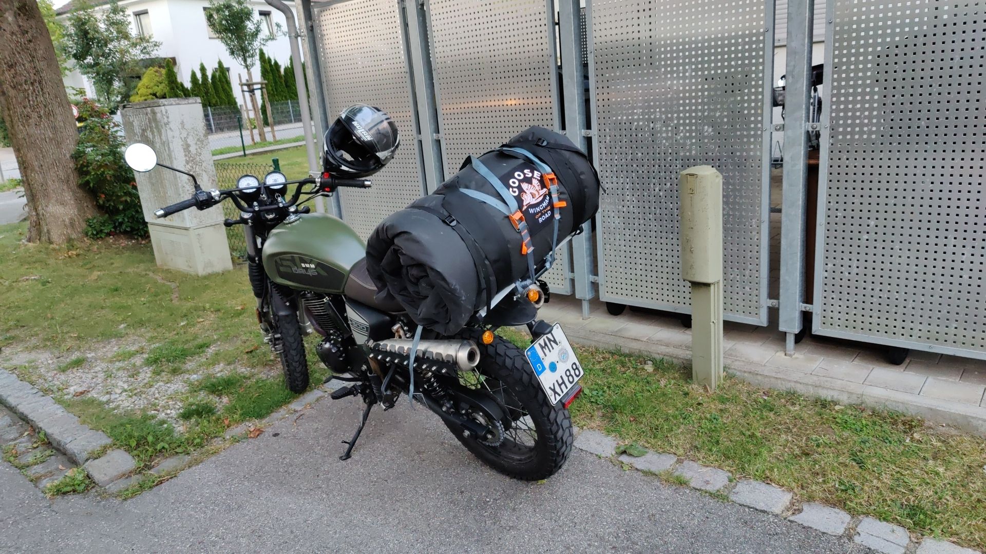

    Morgen geht's nach Slowenien. Ich bin gespannt wie es läuft.
    Das Zelt ist größer wie das Moped :D
