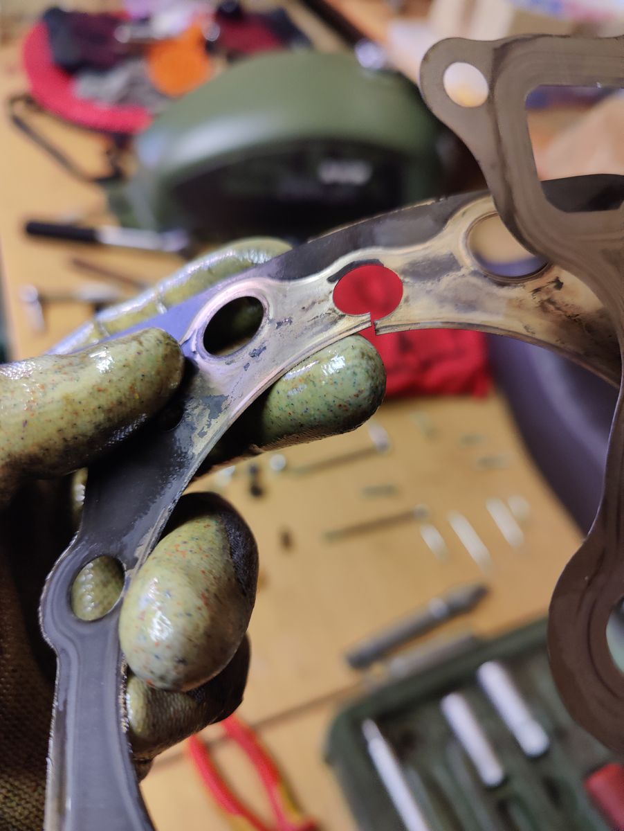

Das kann durchaus sein, dass die Dichtung bei der Demontage gerissen ist. Die kleben ja ziemlich auf den Flächen. Joa hab die RS Lager bestellt und zwei neue Dichtring.

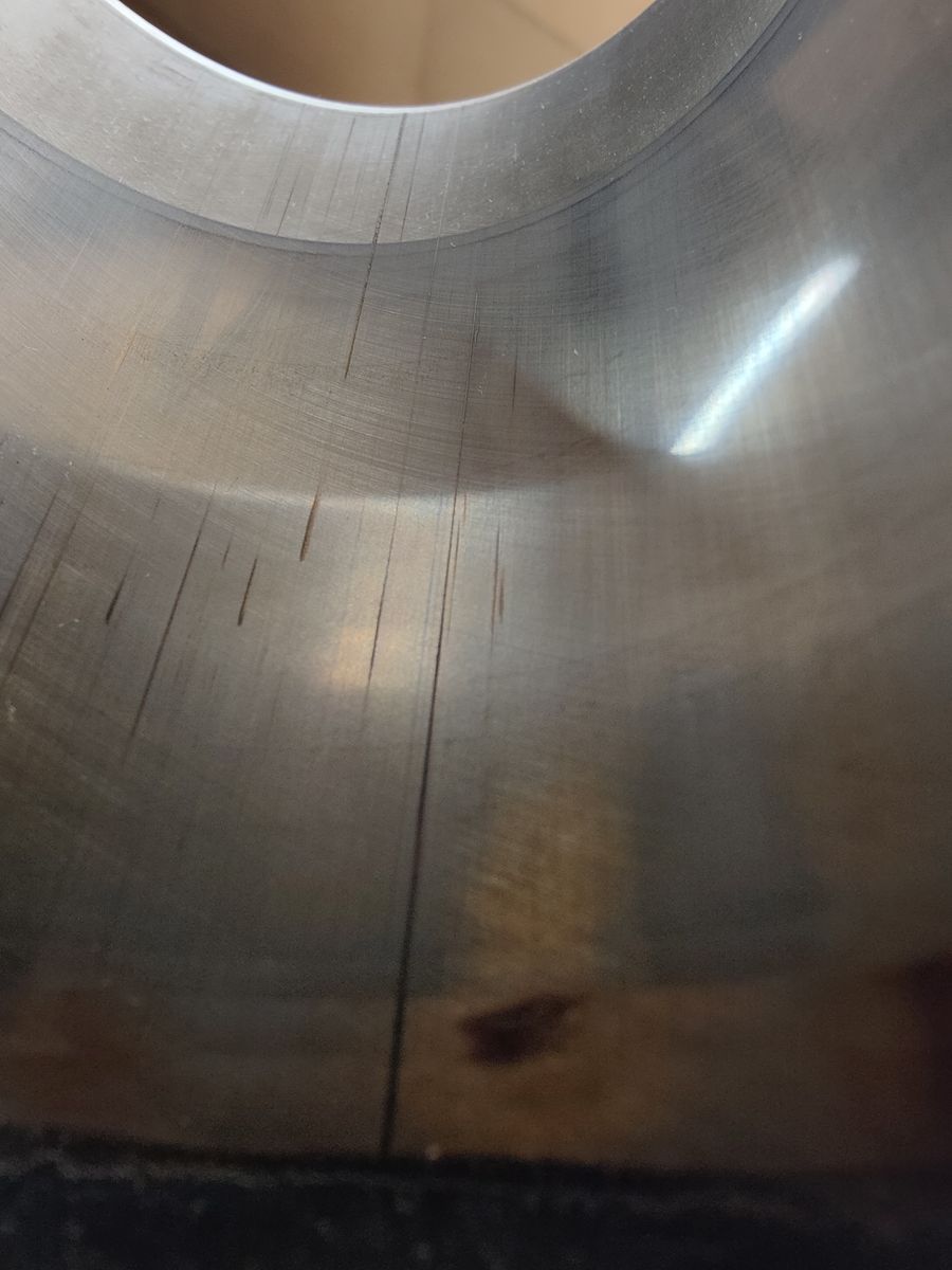

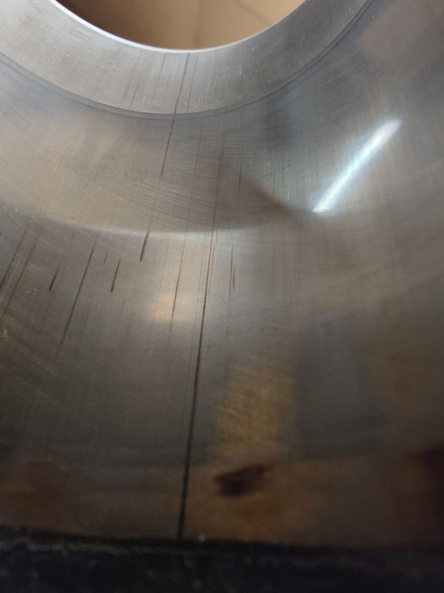

Hi Lucas, Joa das kenn ich so auch. Riefen sind mit m Fingernagel deutlich zu spüren. Ist also nicht wirklich in Ordnung.
Ich Bau das Zeug so wieder zusammen. Wenn's dann wirklich deutlich an der Leistung fehlt weiß ich ja wo ich ansetzen muss. Neuer Zylinder plus Kolben und Ringe ca. 240 Euro. Machbar. Aber nicht jetzt.

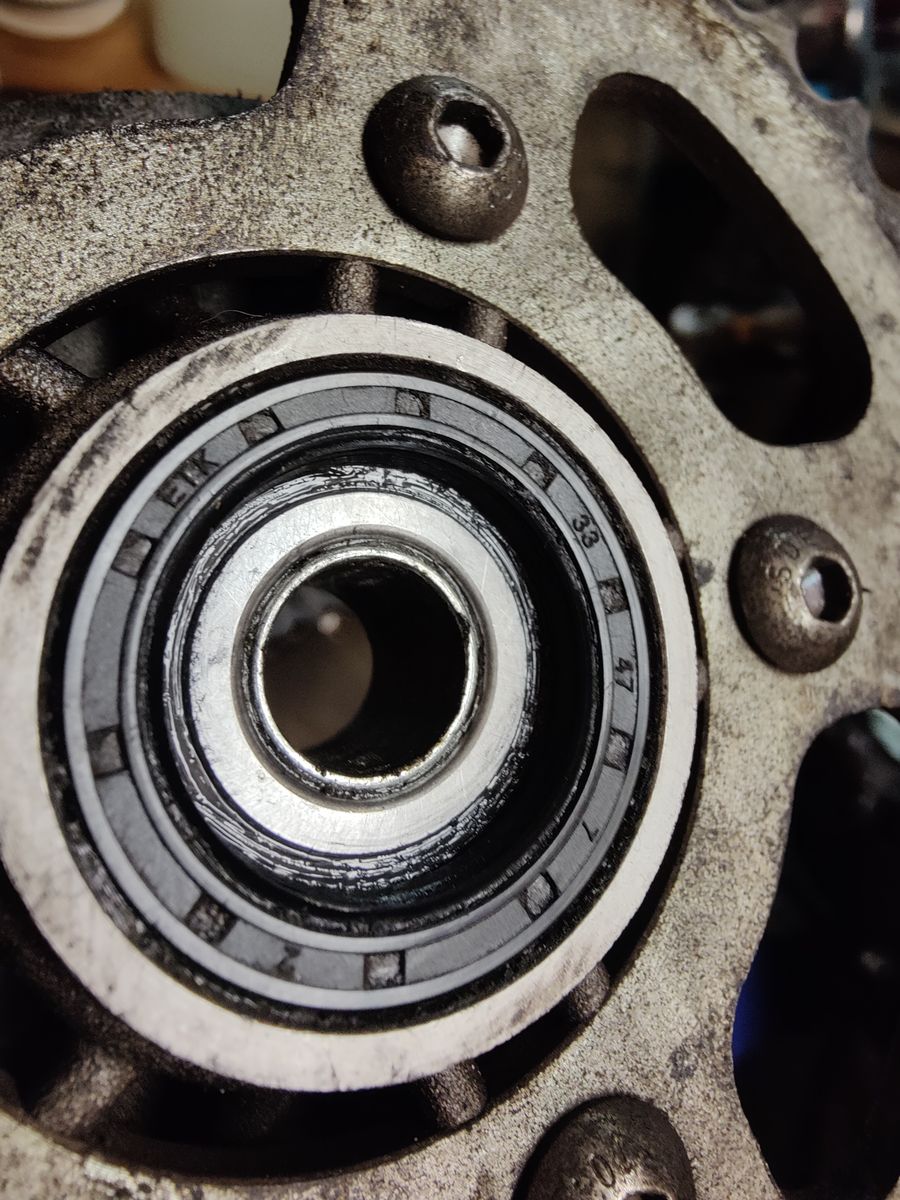

Gestern noch die Hinterradlager ausgebaut. 2 waren am Außenring deutlich korrodiert und sehr schwergängig. Ich tausche alle 5 Lager mit SKF Lager aus. Fertig.

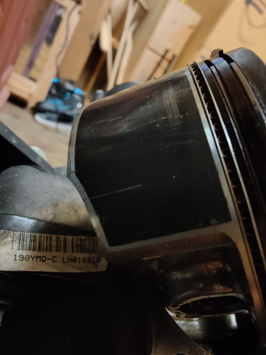

Und wieso? Ich hab mit nem Kumpel mal einen 23 Jahre alten VW Bulli Motor revisioniert. Da waren alle Zylinderläufe wie Babypopo. Das man Spuren in der Zylinderbuchse sieht, ja aber keine deutlich spürbaren Vertiefungen.

Die Dichtungen müssen auf jeden Fall neu.

Was mich aber schon verwundert sind die Riefen. Sollte nicht sein und kann nur durch Späne oder metallischen Dreck verursacht worden sein.

Die Hohnspuren (ich sehe eigentlich keinen Kreuzschliff-> ist das nicht Standard heute) sieht man aber die Rillen sind schon nicht ohne wenn man mit dem Fingernagel drüber geht. Leistung wäre okay aber natürlich kann ich's nicht nachprüfen auf dem Prüfstand. Ich kann höchstens die Kompression mal messen.
Fürs zusammenbAuen Brauch ich aber voraussichtlich neue Dichtungen oder würdest Du die gebrochene einfach wieder verwenden…? Per se nicht mein Style. Die Frage ist eher ob's wieder dicht wird 😁

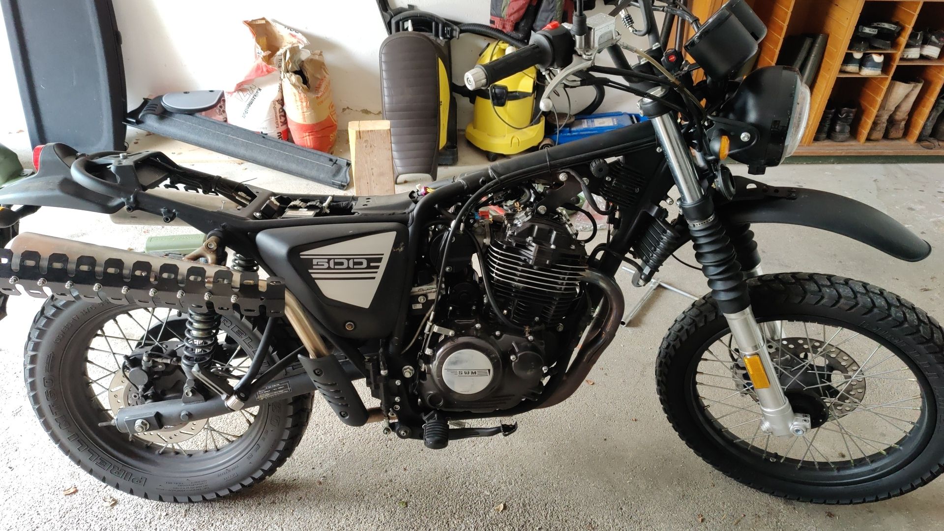

nachdem ich die letzten 2 Wochen meine zweite Italien Reise beendet habe, aber das Motorrad wirklich Teilweise laut war und sich komisch angehört hat, habe ich heute mein Motor etwas zerlegt. Seht selbst.

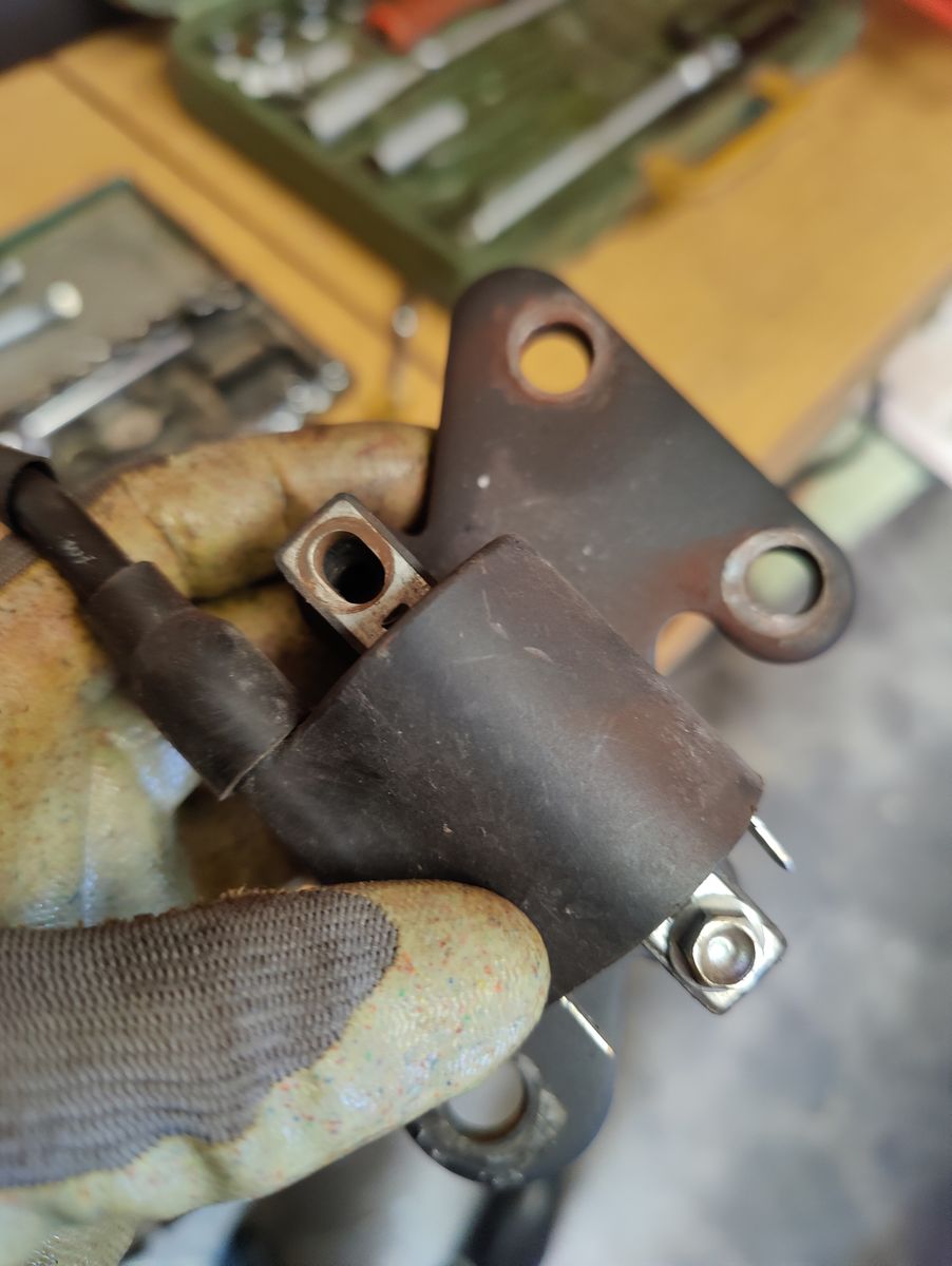

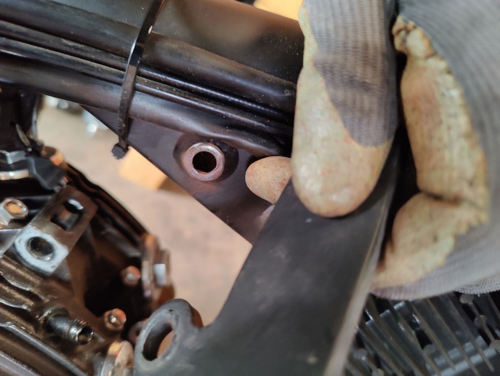

- Meine Zündspule war etwas rötlich verfärbt. Konnte mir nicht erklären woher das kam. Heute die Erleuchtung. Die zwei Halteschienen für den Ventildeckel waren am Rahmen nicht fest. Die Schrauben hatten sich gelockert und die rote Verfärbungen kam vom Rost der durch die Vibrationen dann auf der Zündspule niedergegangen ist. Man beachte auch das eine Schraube der Zündspule verschwunden ist

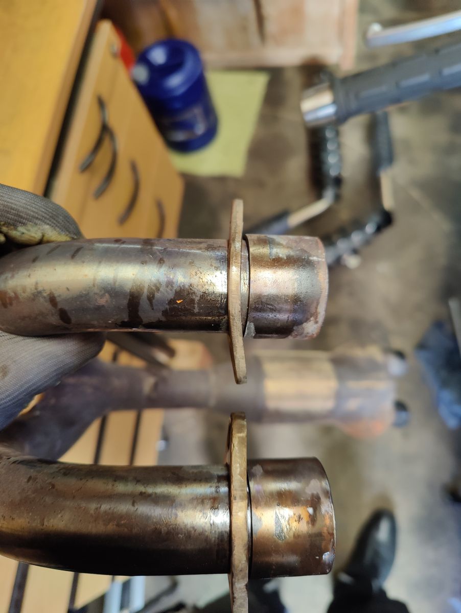

- Die Krümmerlasxhen zum Festziehen sind Recht krumm

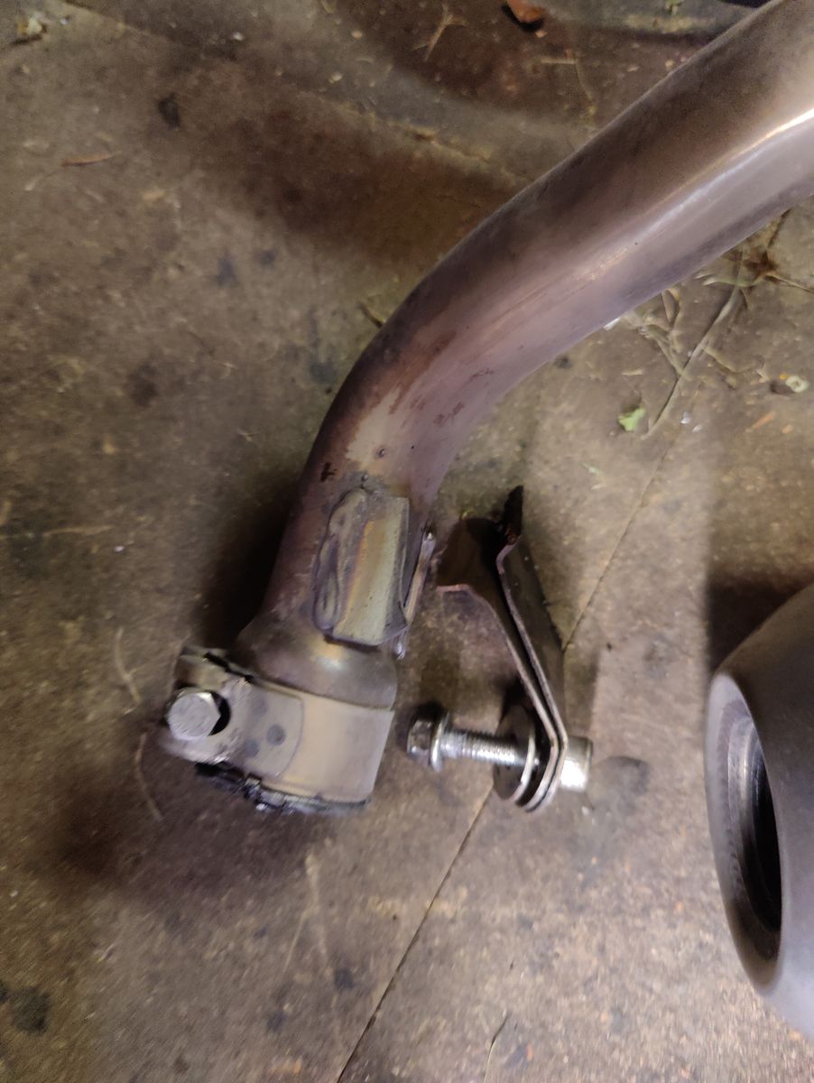

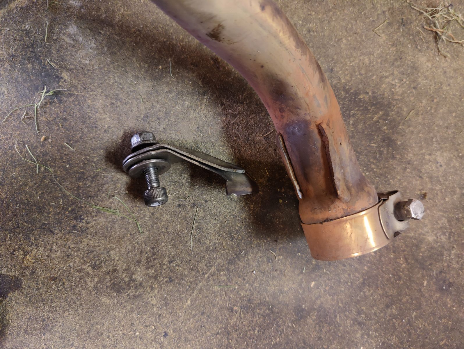

- Die Halterungen der Schalldämpfer unter dem Motorrad (zum Kat) sind beide abgebrochen
- Der Edelstahl Auspuff rostet zudem

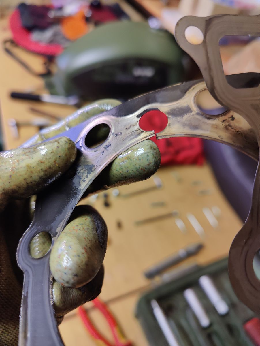

- Die Dichtung zwischen Zylinder Kopf und Zylinder ist gebrochen
- Der Zylinder hat einige Riefen das eigentlich gar nicht sein darf. Was meint ihr was ich tun soll? Zu einem schicken zum hohnen/Übermaß schleifen/korrigieren... Plus Kolben? Neuen Kit? Sowas kenn ich nur von meinen 50ccm Simson Maschinen. Bei dem Zylinder sollte eigentlich alles sauber sein

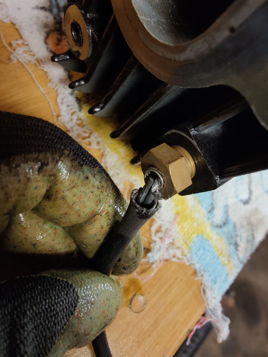

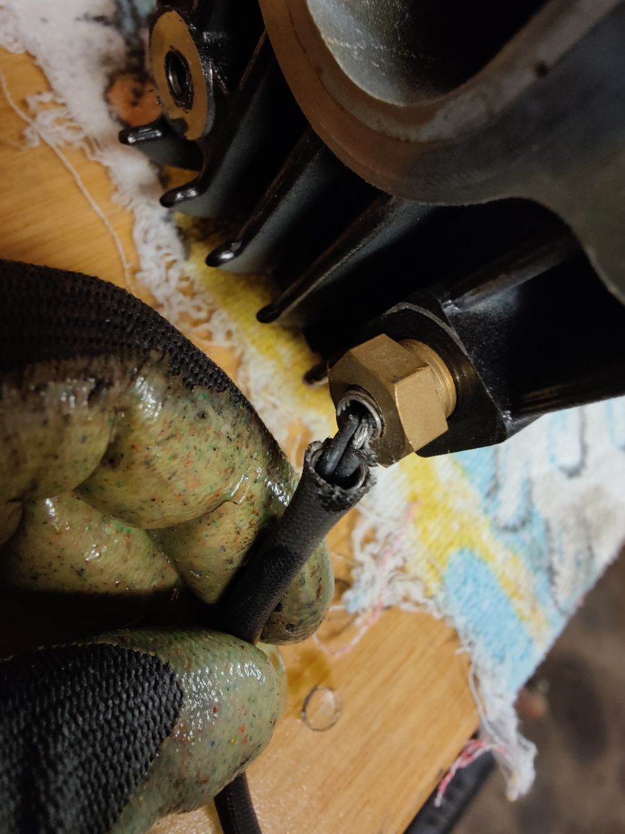

Und zu guter Letzt ist der Temp Sensor etwas marode...

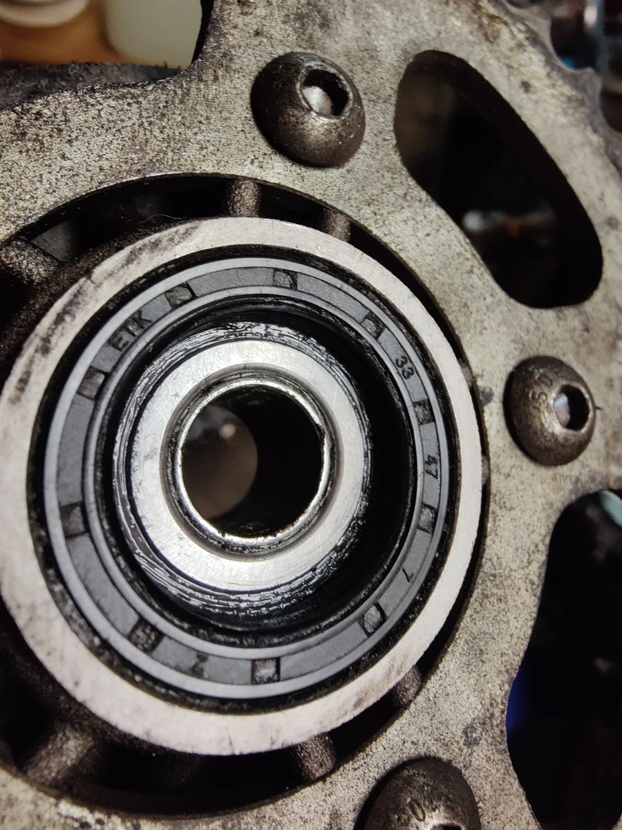

Simmering zum Kettenrad hinüber + Einkerbungen in dem Alu-Distanzring
Das Lager im Kettenradmitnehmer ist schwergängig und gibt einem das Gefühl als würde man mit Schmirgelpapier im Lager arbeiten. Die anderen Lager in der Felge (2x Doppellager) sind sehr schwergängig aber haben kein Spiel.
Hmmm... Bilanz ist sehr ernüchternd aktuell. Gerade mit der Zylinderlaufbuchse und dem Auspuff.
Das wollte ich Euch mal als Info an die Hand geben. Hab wohl wirklich ein sonntags Gerät bekommen.
