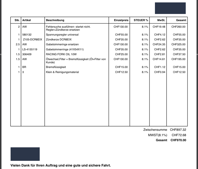

#23 Alles anzeigennun nach 1300.- startet er wieder, allerdings geht er im Standgas aus (auch niedrige Drehzahlen mit gang) dazu habe ich Fehler Code p0563 (zu hohe Bord Netzspannung) also wird die Batterie überladen. was aber nichts damit zu tun hat dass die Maschine ausgeht... Hat jemand eine ahnung?

Dass das deren Vorschlag ist, ist ja eh klar.
Die Frage ist halt ob man das als Kunde akzeptiert. Das hängt aber meiner persönlichen Meinung nach von verschiedenen Faktoren ab (z.B. wie lange bin ich dort schon Kunde, habe ich und/oder die Werkstatt ein Interesse an weiterhin guter Zusammenarbeit, etc.).
Ich würde das auch abhängig davon machen wie viel ich für das "zum Laufen bringen" gezahlt habe.
Falls du das sagen möchtest und es auf der Rechnung überhaupt separat aufgeführt ist wäre das interessant zu wissen.
Als Extrembeispiele:
wenn auf der Rechnung steht "Einspritzdüse getauscht" und das Materialkosten + (halbe) Stunde Arbeit war: ja gut, dann würde ich sagen, Pech für dich.
wenn da aber steht "Motor zum Laufen gebracht" und das 600.- an Arbeit gekostet hat: dann würde ich da schon mal nachfragen, was sie denn die ganze Zeit gemacht haben, wieso der Hobel immer noch nicht läuft und wieso sie den überhaupt so rausgeben ohne mit dem Kunden zu sprechen. Das wäre für mich "Auftrag nicht erfüllt" und würde ich so auch nicht bezahlen (wollen).
Falls du eine Rechtschutzversicherung hast könntest du auch da mal anrufen. -

Falls du eine Rechtschutzversicherung hast könntest du auch da mal anrufen.Dazu kam noch eine Rechnung von 320.- für Ventilspiel einstellen und Benzin Filter wechseln
Edit: als ich das Motorrad abholte sagte mir der Mechaniker es sei alles in Ordnung sie haben auch eine Testfahrt gemacht sagten sie
#27 Also gut, es ist sicher nicht die günstigste Werkstatt; aber wenn sie schon 130 SFr. pro Stunde nehmen, dürfen sie auch saubere Arbeit abliefern.
Die Reparatur der Gabel wäre jetzt in dem Rahmen, den ich erwartet hätte. Wobei ich da nicht wirklich Erfahrung mitbringe in dem Bereich.
300.- (also ~2h) für Ventile einstellen hätte ich jetzt auch noch akzeptiert, v.a. weil bei der 125er die Nockenwellen raus müssen um die Shims zu tauschen. Nur für Kontrollieren finde ich es eher an der oberen Grenze.
Aber was ich jetzt nicht verstehe: 2 Stunden um eine Zündkerze und einen Regler zu ersetzen?
Zündkerze ist ja so ziemlich das Erste was man prüft wenn ein Motor nicht läuft.Und wenn man eh schon Ventile einstellt geht das ersetzen der Kerze ja quasi im Gleichen...
Selbiges für den Regler: Schraube lösen, abstecken, neuen anstecken und Schraube wieder anziehen?
Warum sie den Regler überhaupt getauscht haben erschliesst sich mir jetzt nicht direkt.Hattest du denn Probleme dass die Batterie nicht geladen wurde?
Grundsätzlich läuft der Motor auch ohne Regler nur ab Batterie (nicht ewig aber er läuft).
Den Überspannungsfehler, den du jetzt hast, wäre auf jeden Fall mit dem Regler in Verbindung zu bringen und zumindest das müsste die Werkstat in meinen Augen wieder gradebiegen auf eigene Kosten.

Moin, ich war nochmal dort weil die Maschine im Leerlauf ausging. sie haben es sich angeschaut und sagten sie wüssten selbst nicht wo dass Problem liegt um das herauszufinden müssten sie alle Sensoren durchmessen. Preis- je nach Zeitaufwand. habe dankend abgelehnt und bin nach hause gefahren. also nein wir haben uns nicht weiter auf etwas geeinigt.
