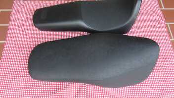

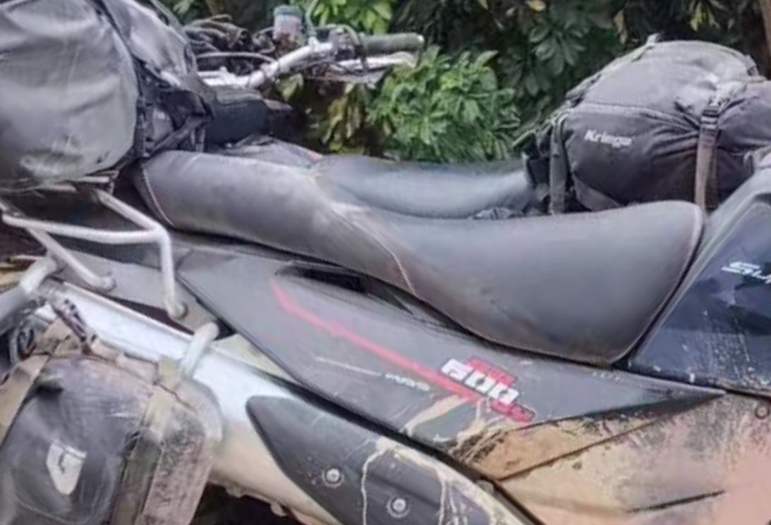

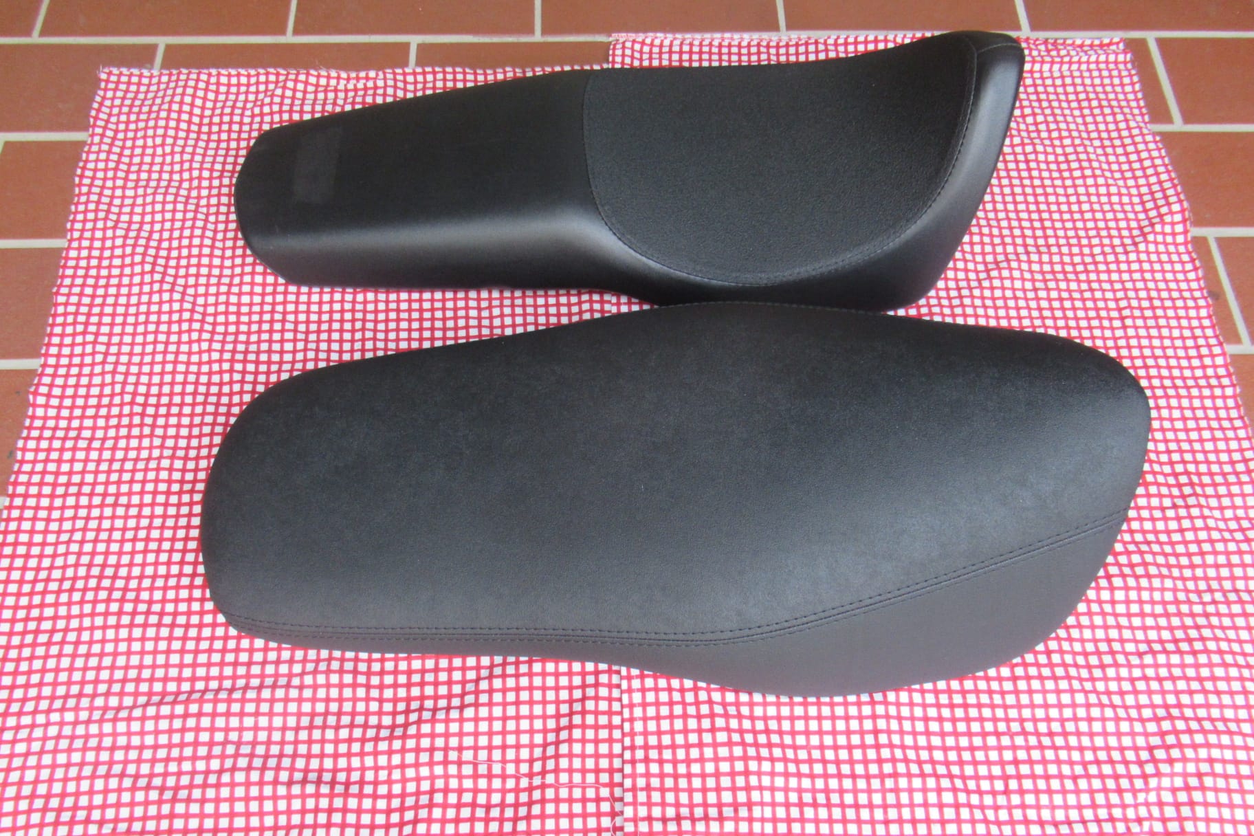

#2 Ich hatte mir Sitzschaumstoff besorgt, dann mit Doppeltape auf den original Sitz geklebt und mit dem Tapetenmesser so lange in Form geschnitzt bis ich es so hatte wie ich wollte (hat 'ne Weile gedauert, immer wieder kurze Testfahrten). Das Ergebnis hab ich mit Klebeband fixiert und das so zum Sattler geschickt. Der hat dann die Form dort abgenommen und die neue Polsterung gemacht. Grob gesagt habe ich fuer meine Groesse 186cm die Sitzflaeche 7cm verlaengert und 3,5cm hoeher gemacht. Im vorderen Bereich habe ich den Schrittbogen schmal gehalten. (hab leider kein besseres Foto zur Hand) .... weiss aber nicht ob das so auch in DE funktioniert, da ich im Ausland bin.
Kleiner Tip: der Sitz darf nach vorn nicht abfallen, sonst rutschtst du bei jedem bremsen nach vorn -
#5 Alles anzeigenIch hatte mir Sitzschaumstoff besorgt, dann mit Doppeltape auf den original Sitz geklebt und mit dem Tapetenmesser so lange in Form geschnitzt bis ich es so hatte wie ich wollte (hat 'ne Weile gedauert, immer wieder kurze Testfahrten). Das Ergebnis hab ich mit Klebeband fixiert und das so zum Sattler geschickt. Der hat dann die Form dort abgenommen und die neue Polsterung gemacht. Grob gesagt habe ich fuer meine Groesse 186cm die Sitzflaeche 7cm verlaengert und 3,5cm hoeher gemacht. Im vorderen Bereich habe ich den Schrittbogen schmal gehalten. (hab leider kein besseres Foto zur Hand) .... weiss aber nicht ob das so auch in DE funktioniert, da ich im Ausland bin.
Kleiner Tip: der Sitz darf nach vorn nicht abfallen, sonst rutschtst du bei jedem bremsen nach vornkannst du mir das foto vlt. mal in größer zukommen lassen bitte!?

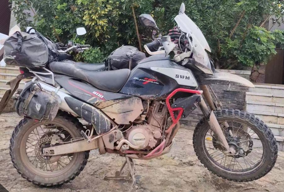

diese Sitzbank habe ich bei Shauland in Bremen machen lassen, Sitzgefühl auch nach stunden super, aber in Verbindung mit der Super Dual X Radgrösse ergibt sich eine sehr hohe gesamt sitzhöhe von ca 94 cm ,
Ich bin 190 cm und habe relativ lange Beine , aber mit Winterklamotten die einem etwas einschränken, das Bein zu heben, ist echt ein herausforderung.........Shuben´s form ist da wesentlich entgegenkommender
