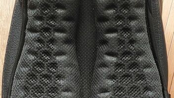

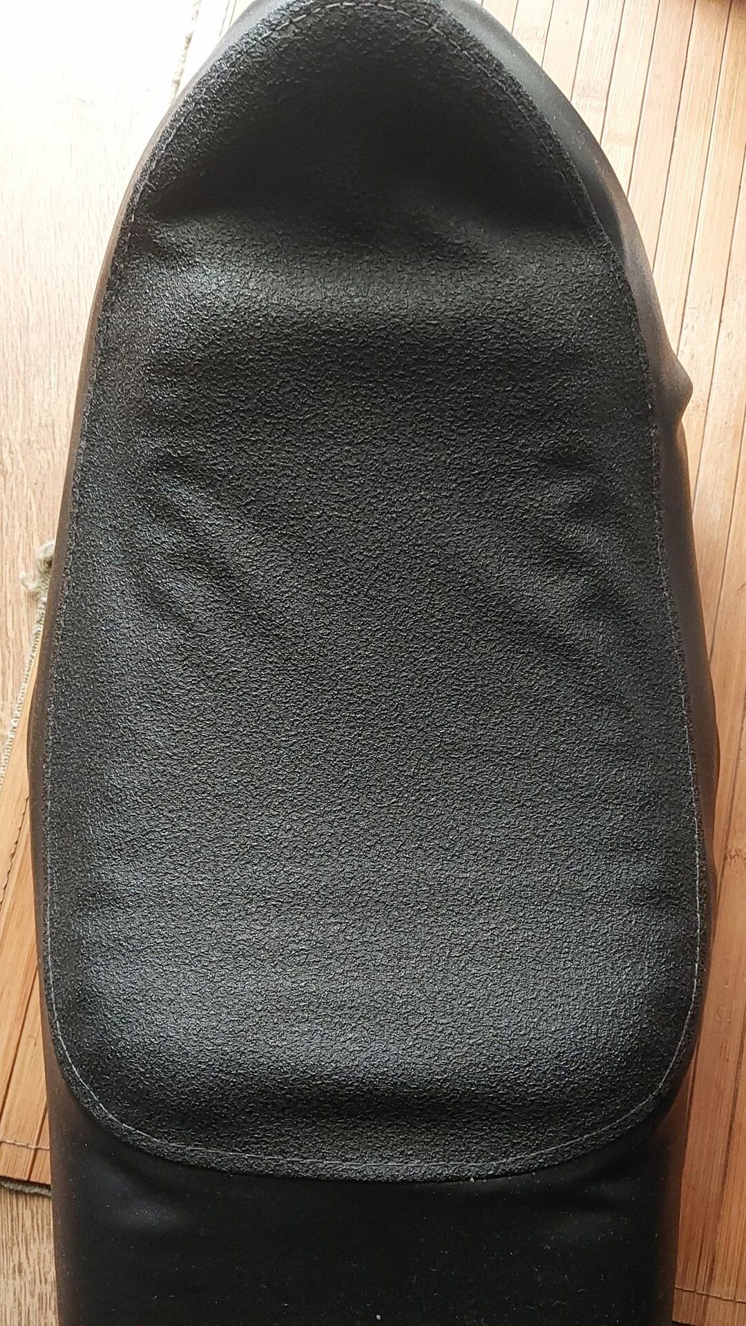

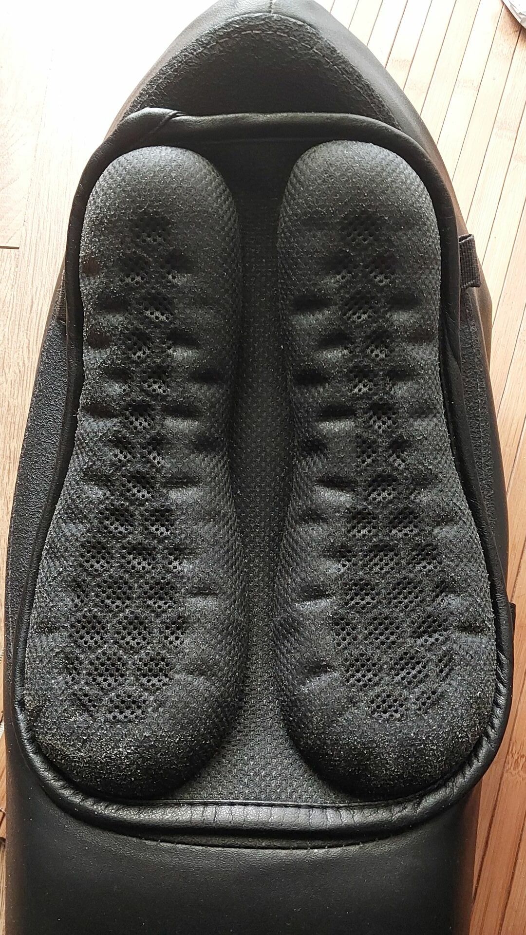

    Und so sieht es aus.

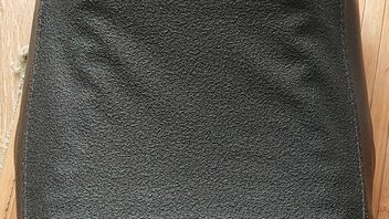

    Mir war die auch zu hart. Ich habe die Tacker einfach links und recht geöffnet, bis ich mit meinem Polster durchgepasst habe.
    Dann einfach wieder spannen und mit neuen Tackern fest tackern.
    Passendes Kissen auf der Sitzbank. Konnte man auch drüber spannen, aber das hat sich bei Regen vollgesaugt.
    Habe es dann an der Seite unter den Bezug geschoben und das Loch wieder zu getackert.

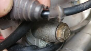

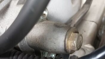

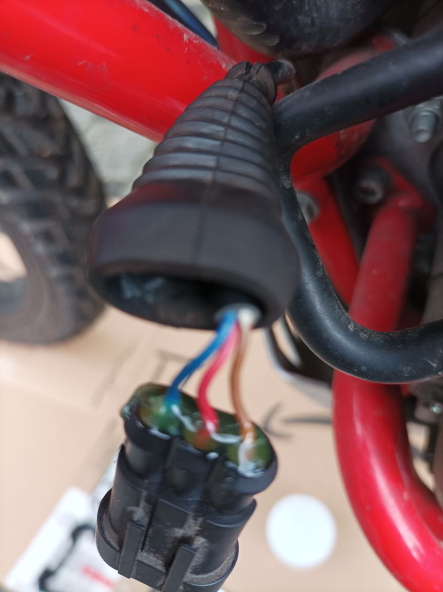

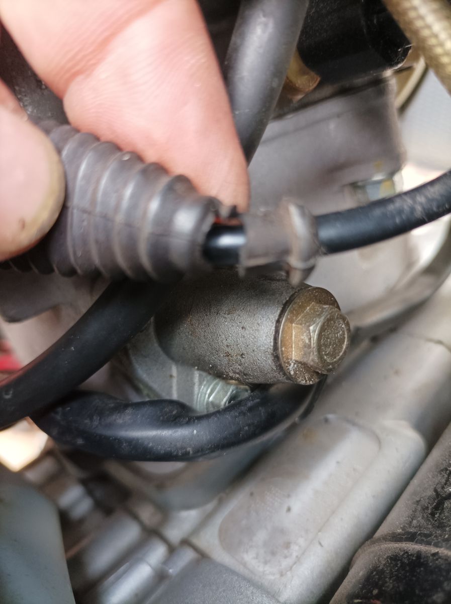

    danke für den Hinweis. Ich habe bei meiner auch was ähnliches beobachtet. Habe den Schalter und den Magneten gelöst und eng zusammen gedrückt und wieder festgeschraubt.

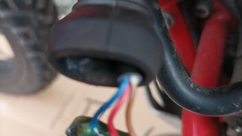

    Außerdem war die Manchette von dem Steckverbinder porös und dadurch undicht. Vielleicht lief dort bei Regen Wasser rein, wo ich nicht sicher bin ob das auch ein Grund zum ausgehen war. Habe es mit etwas Pattex und Kabelbindern abgedichtet.
    Seit dem ging sie nicht mehr aus.

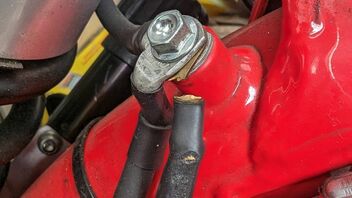

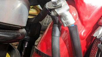

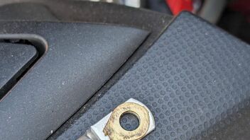

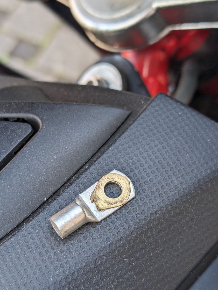

    hier noch ein kurzes Video als Anleitung. Es zeigt das Verhalten mit dem Fehler und den genauen Ort wo der Masseanschluss zu finden ist.
    Externer Inhalt youtu.be
    Inhalte von externen Seiten werden ohne Ihre Zustimmung nicht automatisch geladen und angezeigt.
    Durch die Aktivierung der externen Inhalte erklären Sie sich damit einverstanden, dass personenbezogene Daten an Drittplattformen übermittelt werden. Mehr Informationen dazu haben wir in unserer Datenschutzerklärung zur Verfügung gestellt.
    Viel Erfolg und ersetzt den Kabelschuh bevor er euch die Fahrt versaut.
