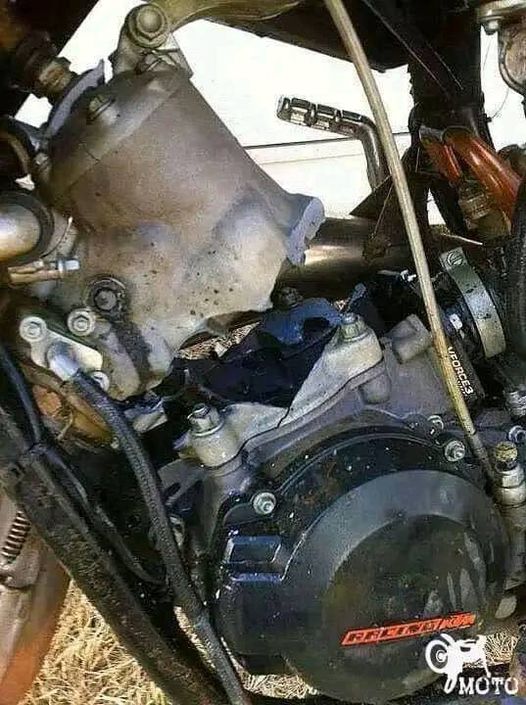

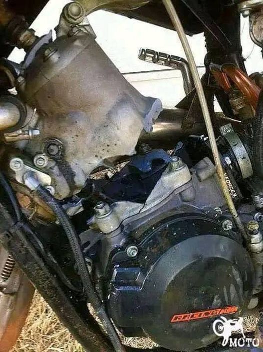

    Der KTM Motor hat es aber mal so richtig hinter sich, was ist denn passiert? Kolbenfresser, und der endete mit Pleuelabriß?
    KTM-Motor von Huskybrenner: Ich tippe auf Kolbenklemmer. Bei der Aufwärtsbewegung hat das Pleuel den Zylinder vom Motorgehäuse getrennt (abgerissen) und bei der Bewegung nach unten ist dann das Pleuel am Pleuelauge aus dem Kolben gerissen.

    Das ist noch der alte Motor und ein bekanntes Bild aus dem Internet :D
