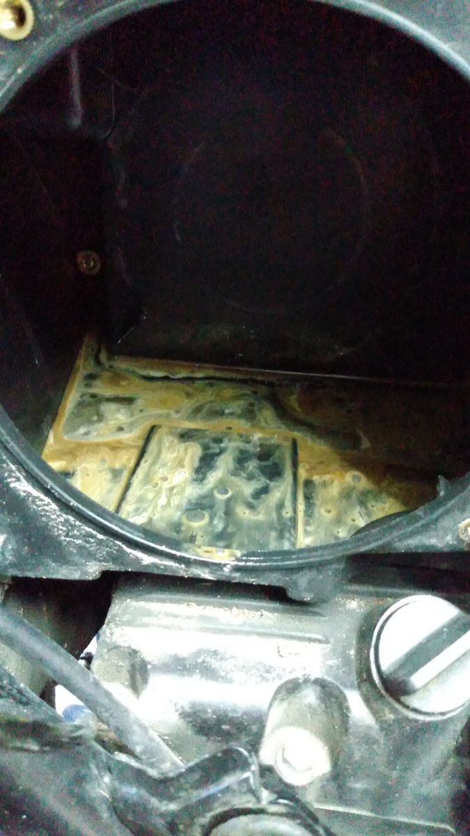

Das sie aus wie Emulsion. Kommt das evtl. Von der Kurbelgehäuseentlüftung?
Der Luftfilterkasten hat nur 2 Öffnungen, einmal die Ansaugung und ein Anschluß direkt zur Einspritzung. Kann eigentlich nur von außen kommen ?
zum Thema Winterbetrieb, so schaut das im Luftfilterkasten nach einer ausgiebigen Fahrt bei Schnee/ Schneematsch aus. Ich kann mir nur vorstellen das das Hinterrrad (grobes Profil) den Schmotter Richtung Schnorchel geworfen hat. Bemerkbar wurde das ganze durch extreme Aussetzter bei niedriger Drehzahl. Wer wirklich im Winter mit der kleinen fahren will muss sich hier was einfallen lassen.
