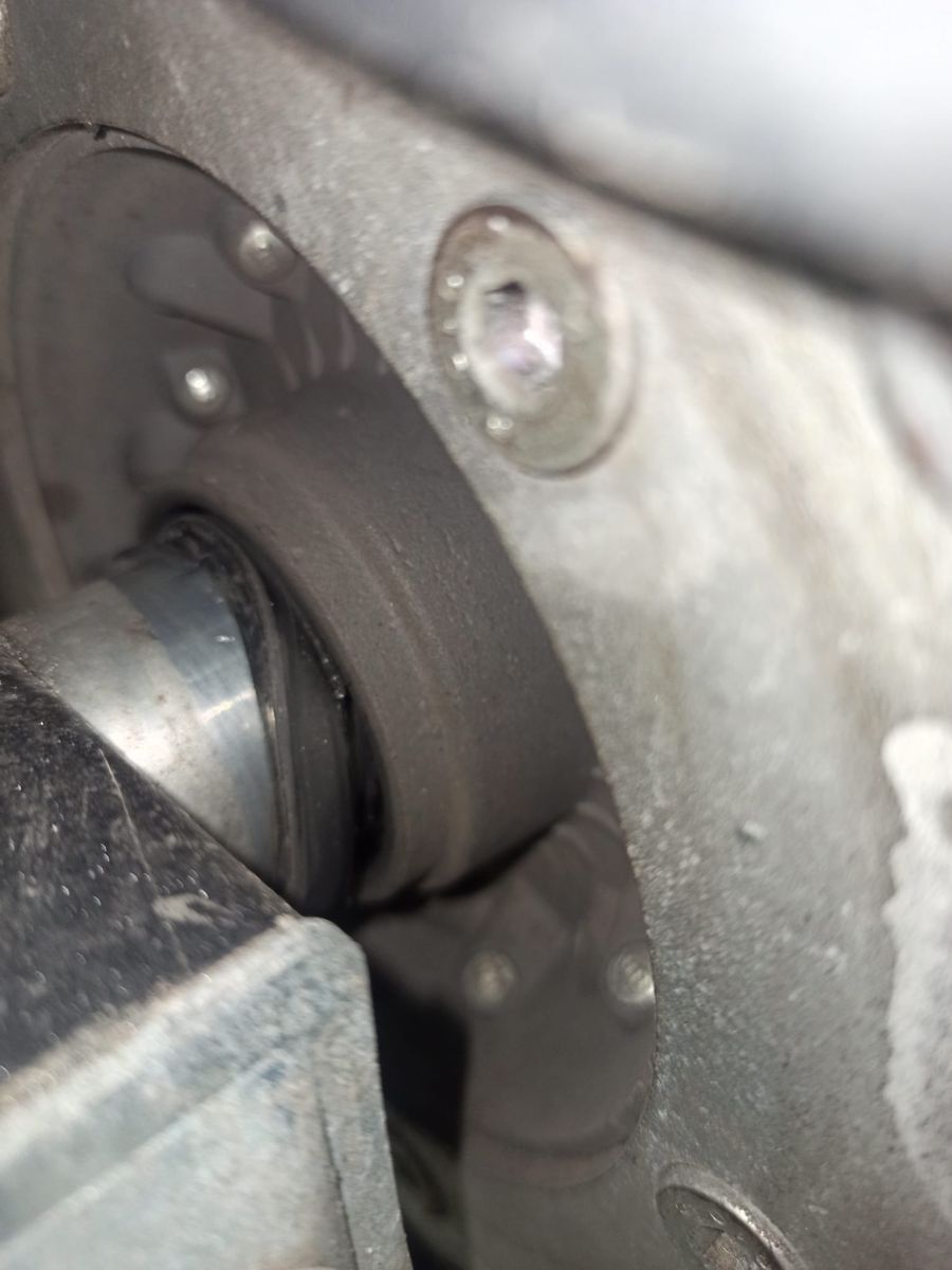

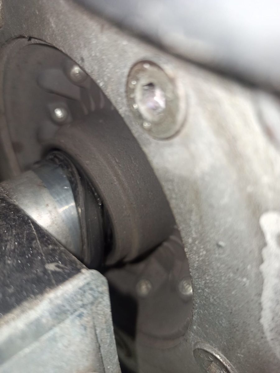

mich hat es jetzt auch erwischt. Genauer gesagt meine Tochter auf dem Weg zur Werkstatt für den angekündigten Reifenwechsel.
Radlager des Hinterrades geplatzt. Die SWM-Werkstatt hat bei Leeb wegen des Ersatzteils nachgefragt und zur Antwort bekommen: Fahrzeug nicht über Leeb importiert, also bekommt Ihr auch keine Ersatzteile... und schon gar nicht auf Garantie (Kauf war im Mai 2020 bei AB Motorcycles).
Habe jetzt eine Reklamation/ Garantieantrag an AB Motorcycles gemailt, mal sehen, was passiert...
