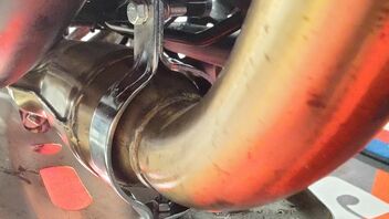

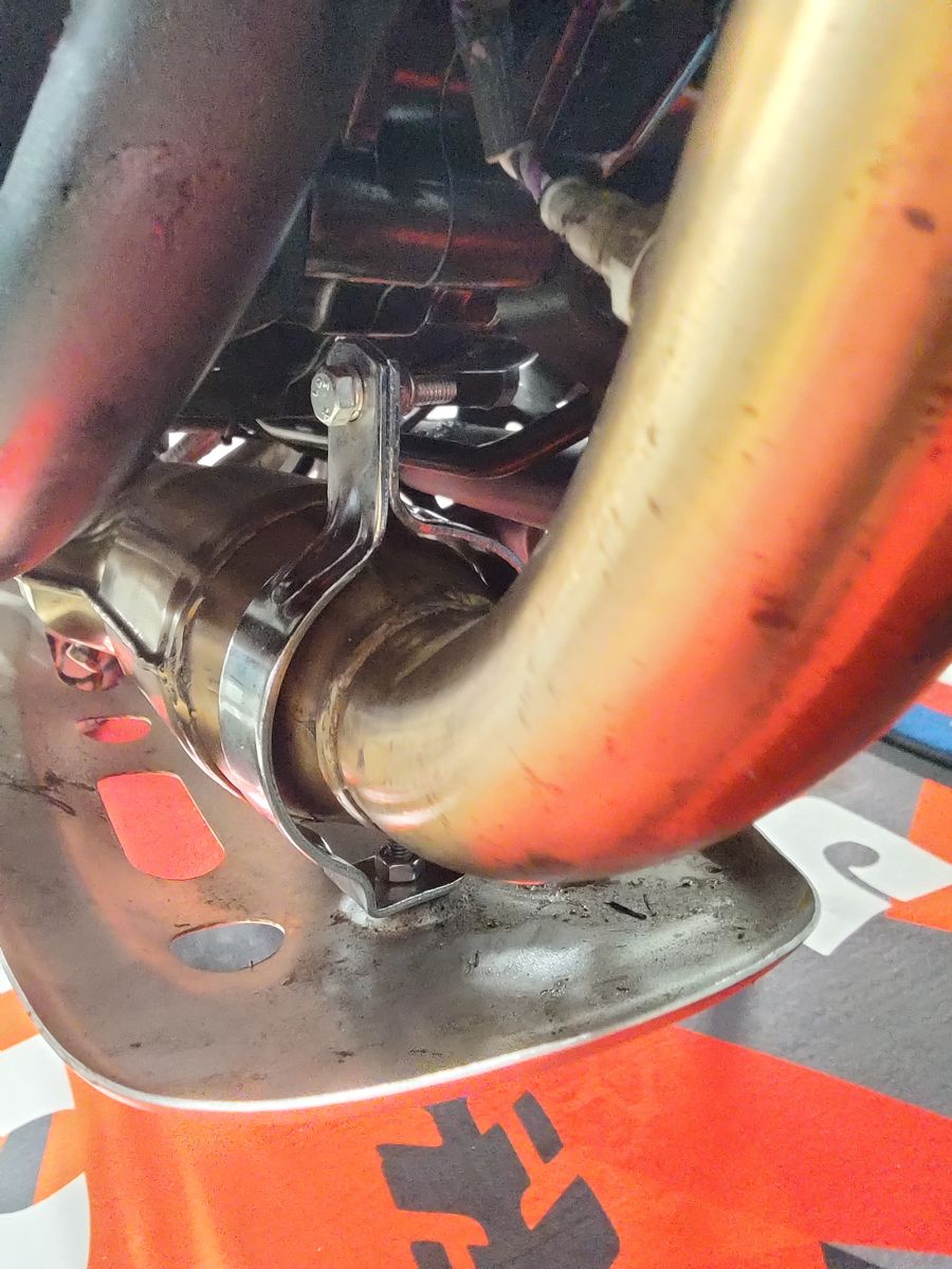

    Kann mir jemand sagen ob man die Dämpfer wieder verschweißen muss oder ob die Ringe die Dinger so halten und es auch nicht klingelt oder klappert wenn die mal draußen waren.
