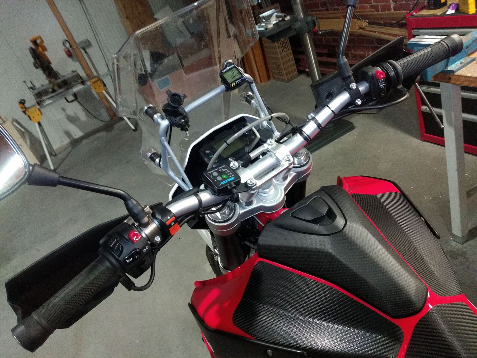

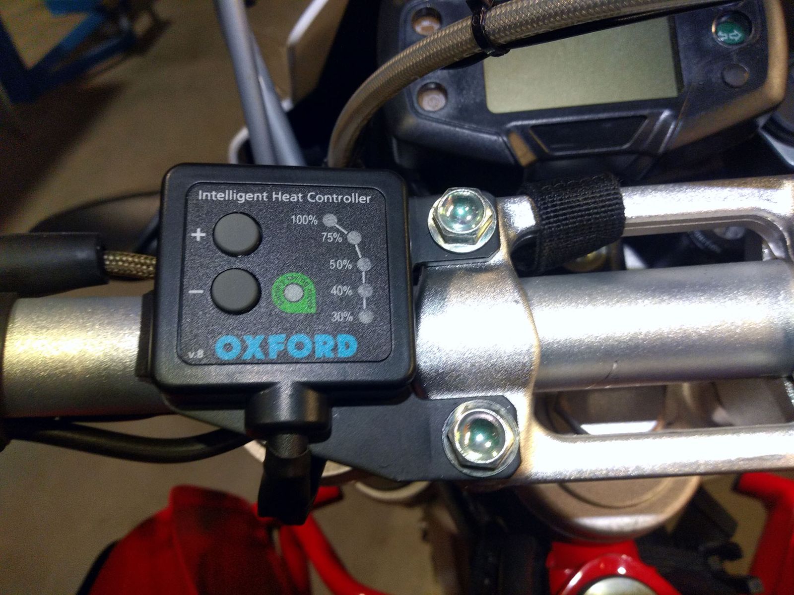

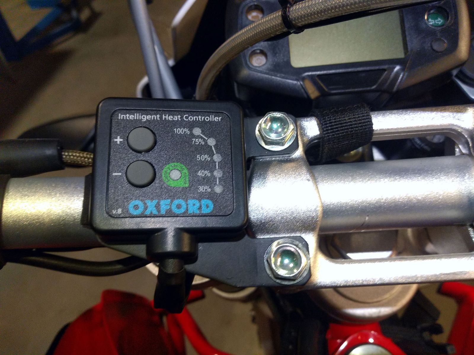

    Es haben sich Heizgriffe an die Lenkstange hinangefunden. Es sind die Oxford Touring geworden. Und sie funktionieren :)
    Ohne Bastelei geht es aber nicht. Man muß die Griffe bis zur ersten Rille kürzen. Von der Gashülse ist die äußere überstehende Kante abzuschnitzen und es muß ein Ersatz für die (an der SD) nicht brauchbare Panelhalterung geschaffen werden, z.B. so, siehe Fotos
