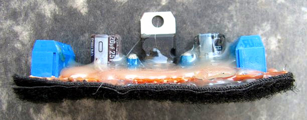

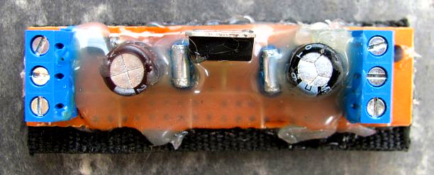

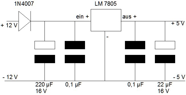

    Als erstes wird ein Spannungswandler von 12 V auf 5 V mit 1,5 A benötigt. Das macht 2 € Material & etwas Löterei.
    Für diese Schaltung habe ich mich entschieden.

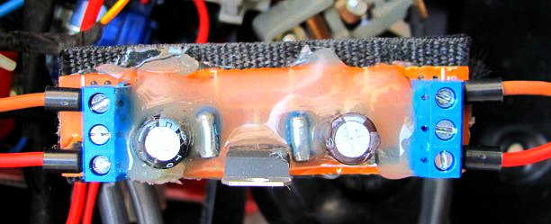

    Passt auf eine Bastelplatine, die mit Heißkleber geflutet wurde.

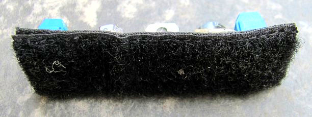

    An der Unterseite kam mit Heißkleber Klettband zur Befestigung.

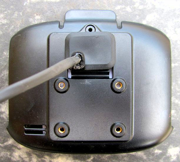

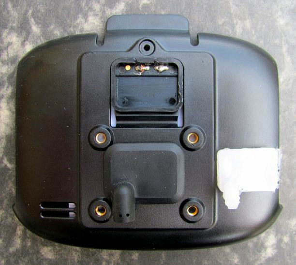

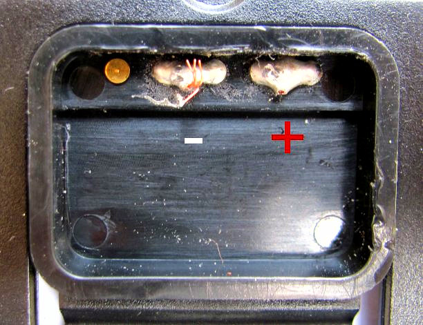

    Die originale Stromversorgung der Navihalterung wurde geöffnet.

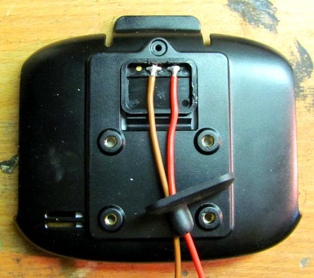

    Bei dieser chinesischen Verlöterei habe ich schon die wildesten Brutzeleien erlebt. Daher, neue 1,5 q Kabel.
    Die Anschlußstelle wurde mit Heißkleber gefüllt & mit dem Gummideckel verschloßen.
    Die Kabel werden in Schrumpfschlauch geführt.
    Links 5 V Ausgang, Rechts 12 V Eingang.

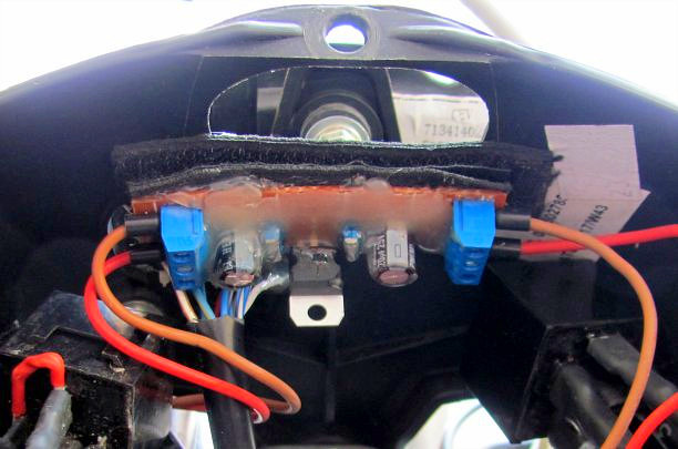

    Bei meiner Superdual habe ich eine 12 V Dauerspannung direkt von der Batterie. Dort habe ich den Konverter angeschlossen.
    Zur Befestigung des Konverters ist Klettband mit Sekundenkleber in die obere Scheinwerferhaltung eingeklebt.
    Hält & ist vibrationsfrei. Läßt sich jederzeit sehr leicht lösen.
    Die beiden Relais sind auch mit Klettband befestigt.

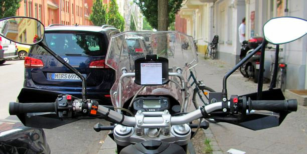

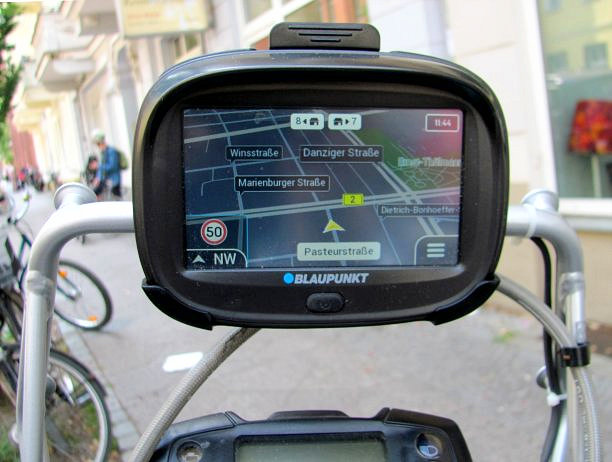

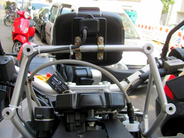

    Die Navihalterung läßt sich mit Rundschellen an der Scheibenhalterung befestigen & einstellen.
    Und Zack, es funzt!

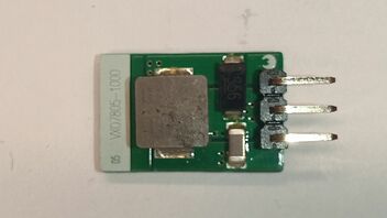

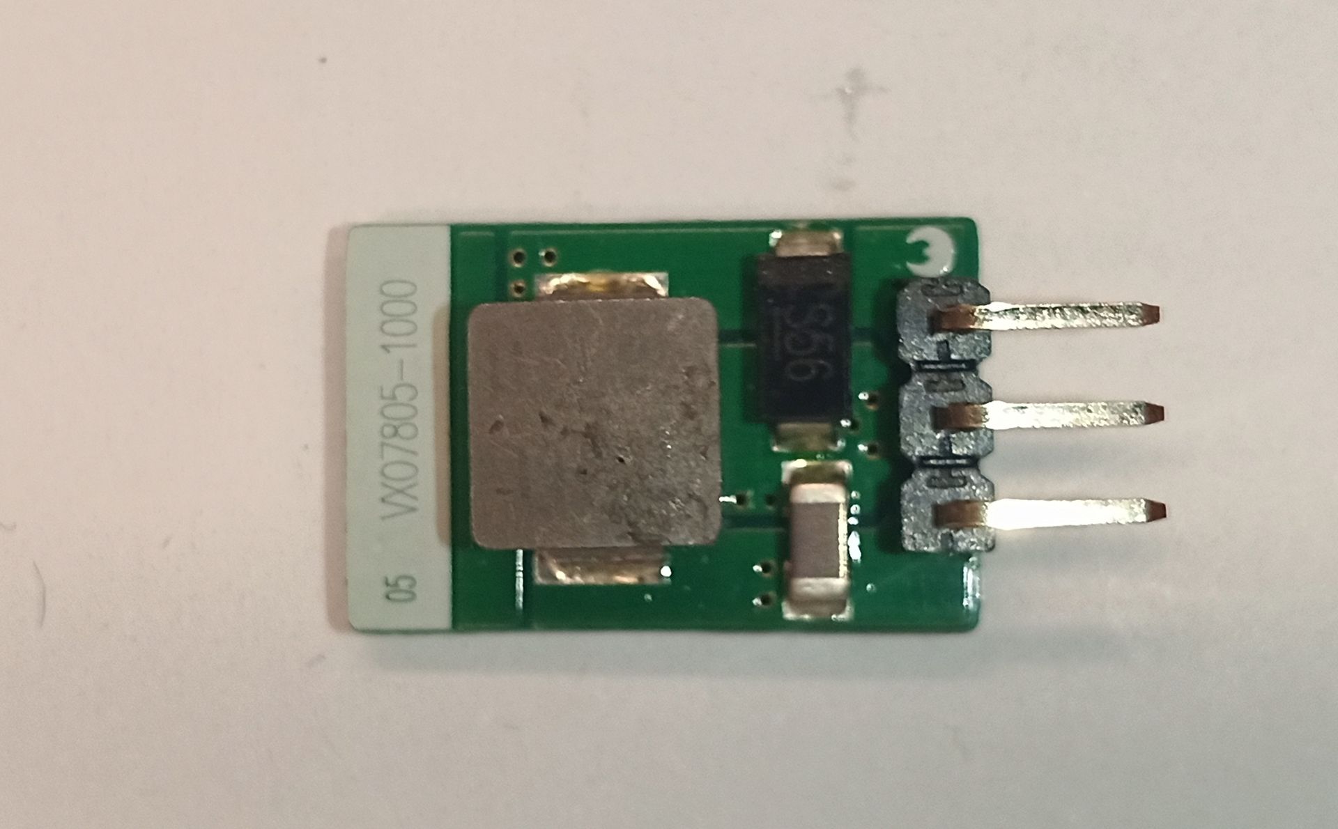

    motorbiene Sehr cool! Hab ähnliches bei mir eingebaut, nur den alten LM7805 durch nen Schaltregler erstzt, der bringt mehr Leistung und braucht keine Kühlung.

    ... nur den alten LM7805 durch nen Schaltregler erstzt, der bringt mehr Leistung und braucht keine Kühlung.
    Viele Grüße
    Dank für den Tip!
    Welchen Schaltregler hast du benutzt?
    Sonnigst Nadja
