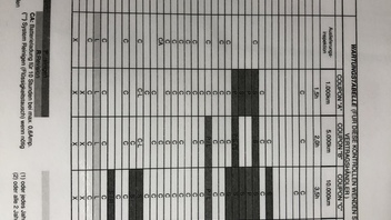

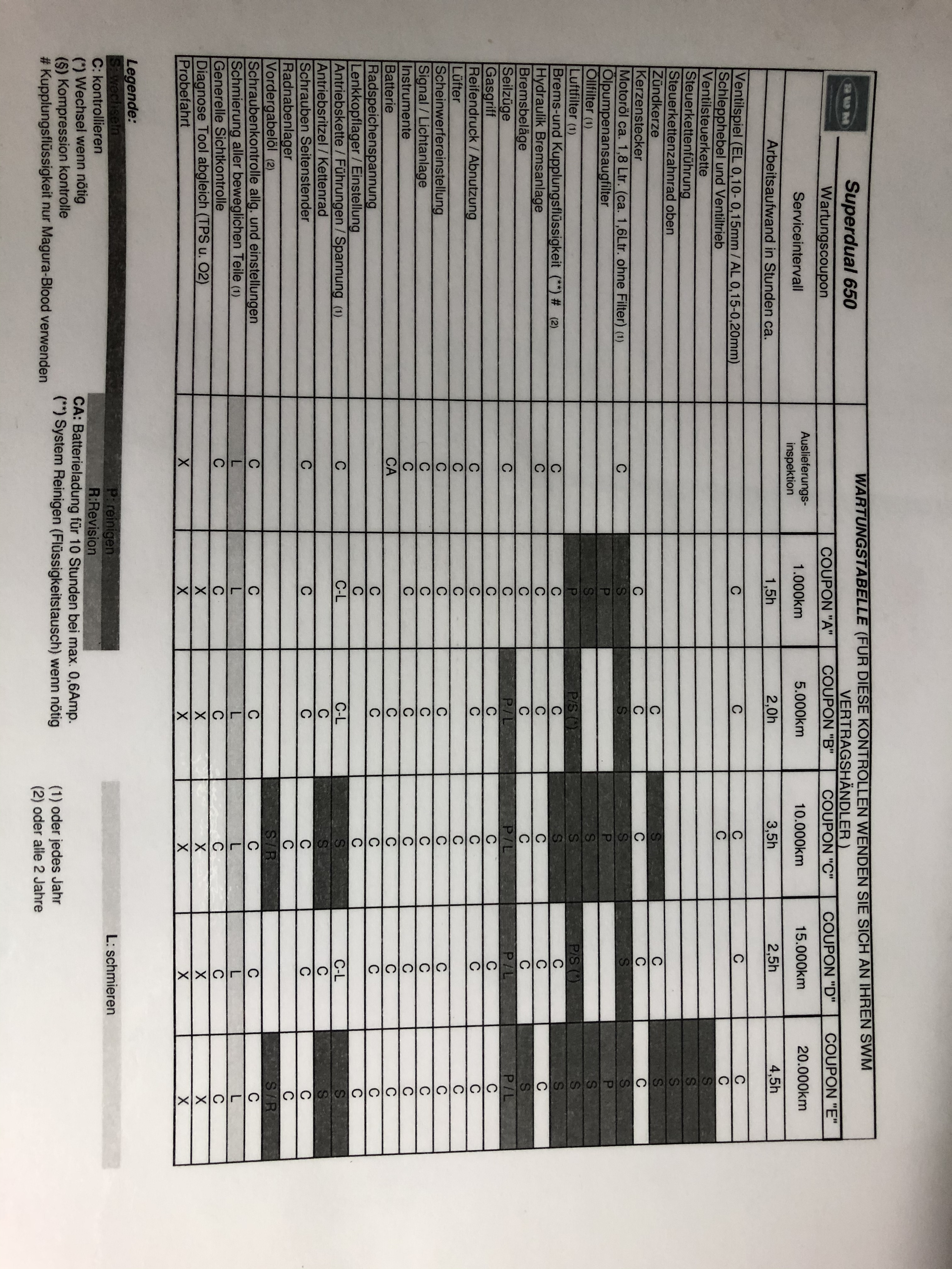

Wartungsplan Superdual?
    Moins,
    ich habe meine Anleitungen, das www durchwühlt & nichts gefunden.
    Wo finde ich den Wartungplan für die Superdual, was alles gemacht werden muß.
    1000 - 5000 - 10.000 - 15.000 - 20.000 - 25.000 - ....
    Gruß & Danke Nadja
    Ps. - meine 5000er ist ran ... Uiii!
    Also ich sehe im Hochladen kein Problem. Bin aber nur der Moderator und nicht der Forumsbetrieber. Sollte das "jemanden" stören, dann würde ich auf Ansage das Hochgeladene eben wieder entfernen. Also in dem Sinne - probieren wir es mal....:)
    Tausend Dank Leuts! Supi!
    Dann ist die 5000er Inspektion im September dran.
    Wie siehts mit den Ventielen aus, in welchen Zeitabläufen sollten die überprüft werden?
    Sonnigst Nadja
    Der Wartungsplan ist im Dokument "Full-Manual" drin (dort: Anhang A)
