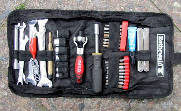

Louis - Motorrad-Bordwerkzeugrolle
Für die Notreparatur genügt diese Werkzeug-Rollade.
Multiwerkzeugtoolzange, Maulschlüssel, Knarre, Prüflampe, Nüße, Bits & Werkzeugrolle
Ergänzung: Griff mit 1/4" Aufnahme innen / außen & Sekundenkleber
Es fehlt noch Kabelbinder & n Kerzenschlüssel
Ergänzt habe ich die Maulschlüssel.
M8 - Ring / Maul (Frontscheinwerfer), 13 / 17 - Maul

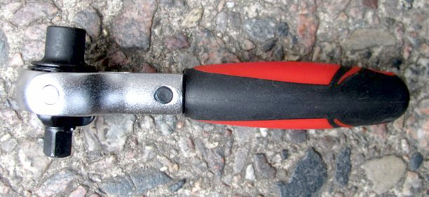

Die Knarre habe ich gegen eine Schwenkkopf Knarre getauscht. 1/4" & Bitaufnahme.
Gugst Du 1-2-3 Drehkopfratsche ...

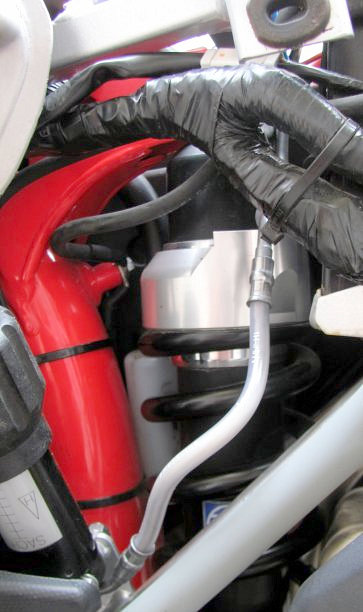

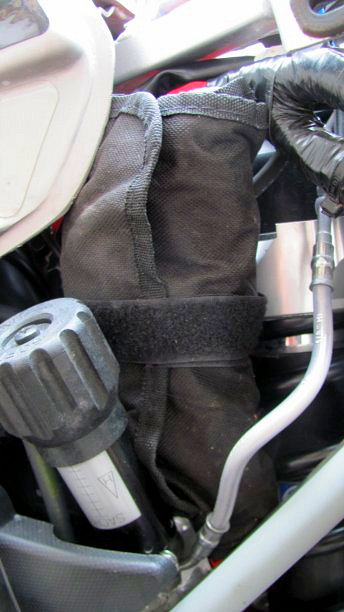

Und wohin mit der Rolle?
Dahin ....
Um die Werkzeugrolle zu verstauen, muß die Sitzbank & die linke Heckverkleidung runter.

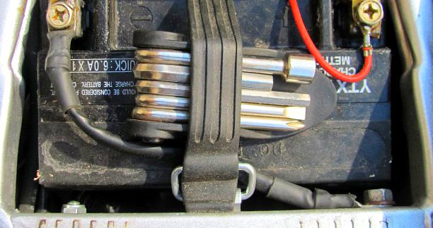

Auf der Battrie ist noch ein Fahrradtool.
Ein Cutter ist weiter hinten verstaut.
