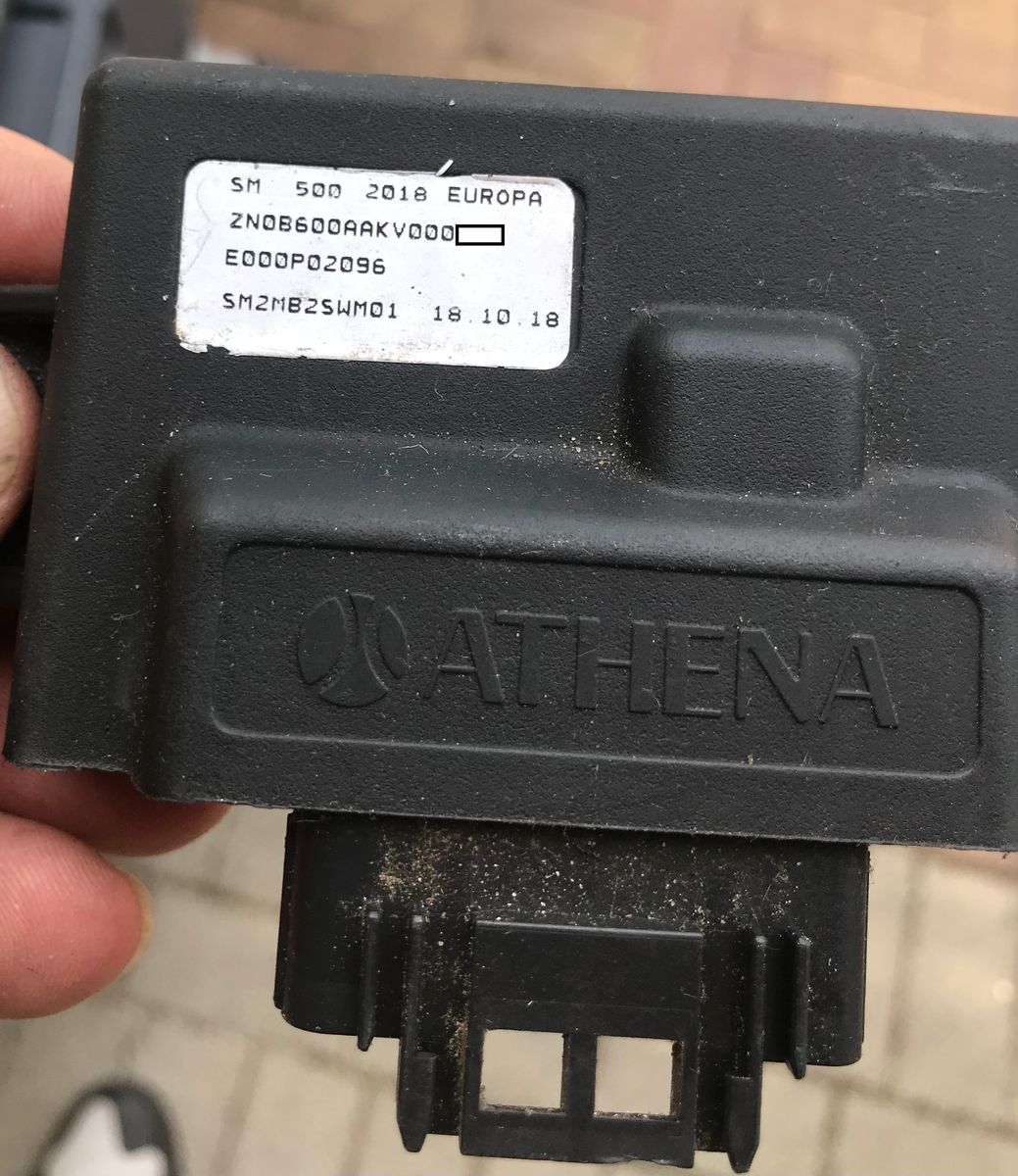

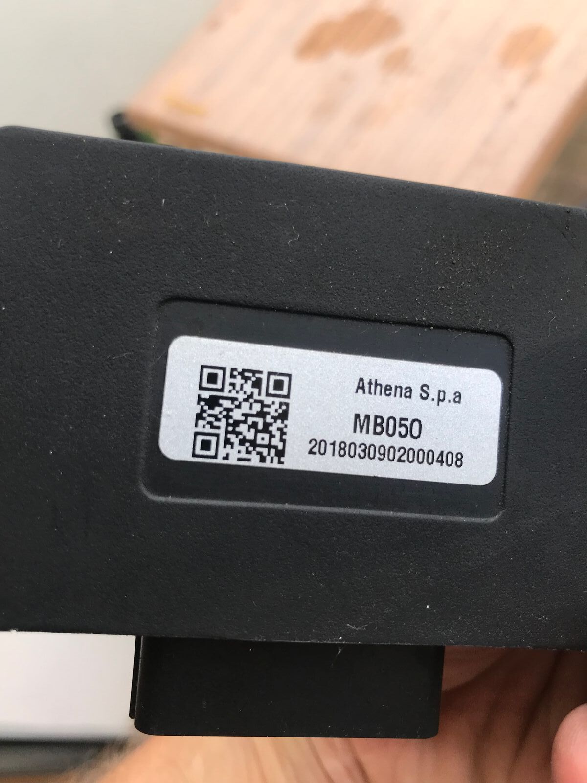

Hallo Ich hab mal wieder ein wenig rum geschaut , dabei ist mir das Teil aufgefallen :
KESS3 & Powergate Fahrzeugliste - Alientech
Leider passt es nicht für die Superdual 650 mit Athena Steuergerät, da habe ich für mich ein Power Tronic Fuel Pro + im Test...,
welches die Lambdawerte so anpasst das die ganze Mager zuckelei wesentlich besser ist und ich mit dem sanfter zu fahrenden Ergebniss mit mehr mittlerem Drehmoment erst mal zufrieden bin...
