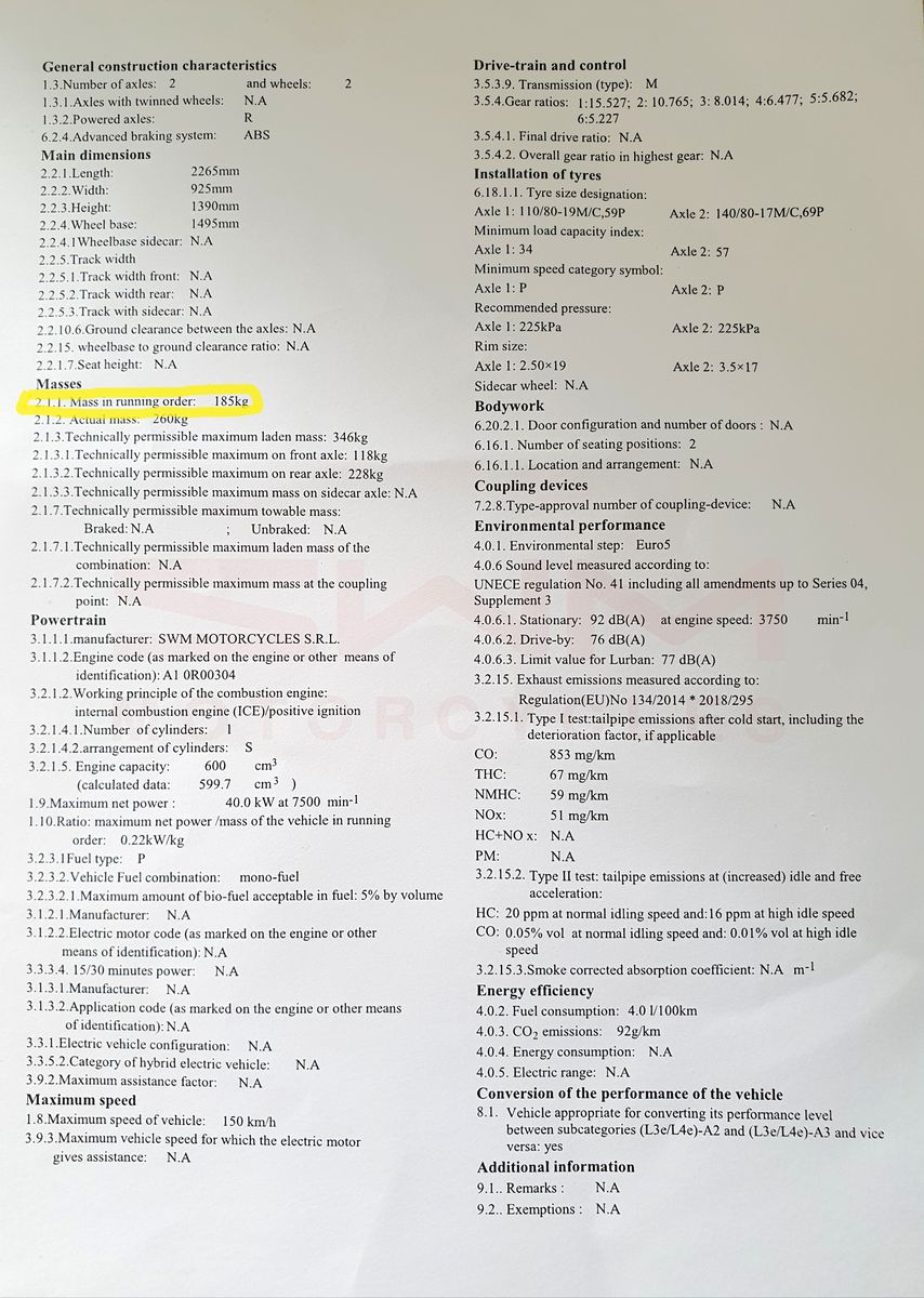

    Das ist eine gute Frage, ich habe ein BJ 2018 , das Fuel X soll ab 2019 - 2021 geeignet sein , da es aber seit der ABS variante 2017 EU 4 das gleiche Athena Motorsteuergerät hatten passt das bei mir, die 2023 hat ja sicher EU 5 und somit ein Delphi Steuergerät.
    Das würde ich bei Power Tronic in Indien erfragen die haben eine Service Line ob das Delphi EU 5 gerät das mit macht........
