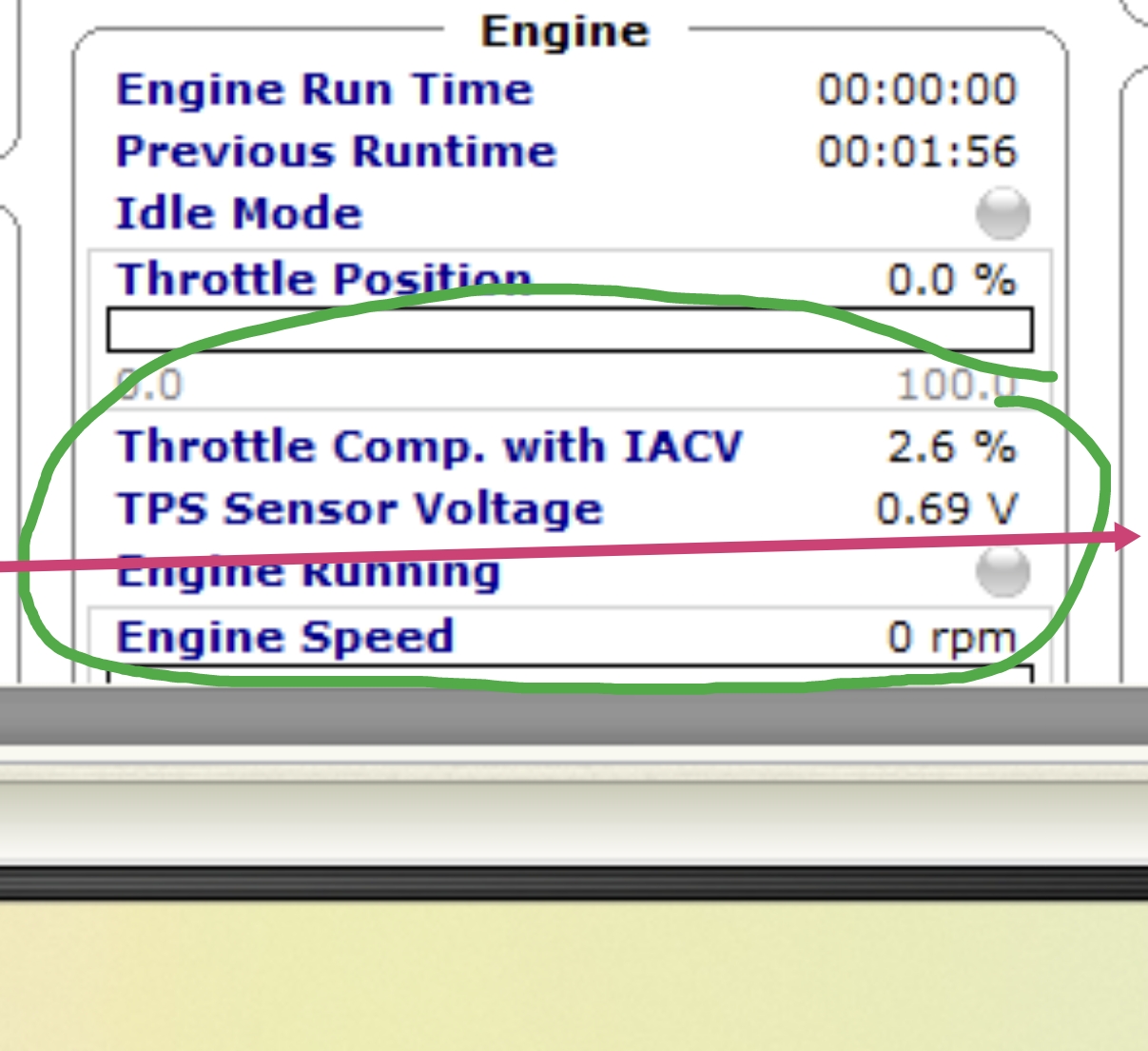

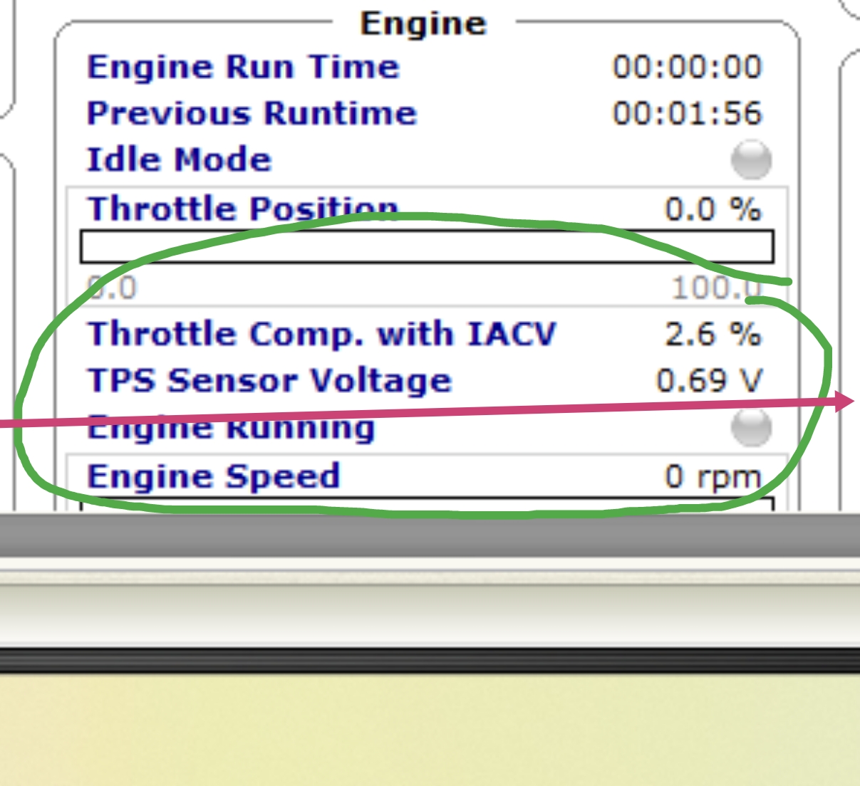

Alles anzeigenDer TPS sollte im Leerlauf eine Stromaufnahme von ca 0.75mAh ausgeben.
Dann klappts auch mit der Gasannahme.
Da sind jetzt ein paar Einheiten durcheinander gekommen. Stromaufnahme wäre Ampere (A), Amperestunden (Ah) ist Kapazität.
Kann sein, dass die 125er einen anderen Sensor verbaut haben, aber bei den grösseren Modellen wäre es eine Spannung, keine Stromaufnahme.
Müsste also korrekt "0.75 V" heissen.
Wobei das auch eher nur ein Richtwert ist. Die exakten Werte können von Maschine zu Maschine etwas unterschiedlich sein.
Das hängt davon ab welche Werte das Steuergerät einprogrammiert hat.
Alles anzeigensonst geb ich die in die Werkstatt, und sagt denen sie sollen die mal auslesen.
TPS kalibrieren sollte ein Händler in kurzer Zeit machen können, wenn er denn das richtige Kabel und die Software dazu hat.
Im Prinzip ist es anschliessen, Gas zu, Gas auf, gemessene Werte in der ECU speichern, fertig.
Sollte also ein Händler sein, der vor 2020 schon SWM-Händler war.
