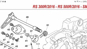

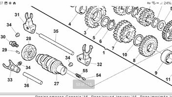

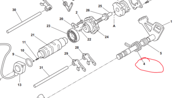

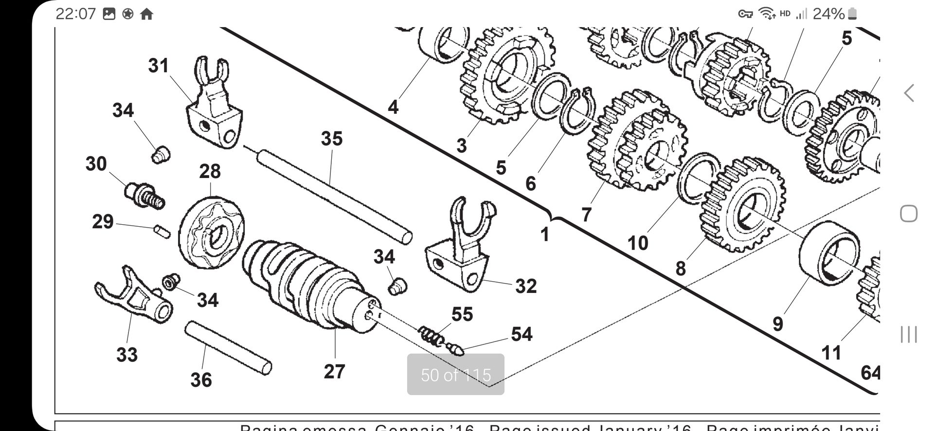

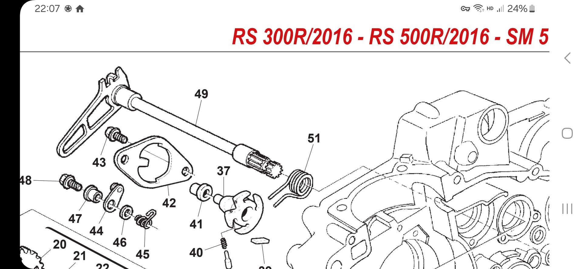

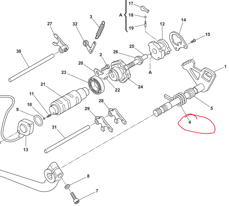

    ...ich verstehe deinen Ansatz - dass/damit sich aber die Schaltgabeln über einen "impact" auf die Schaltwelle verbiegen, dafür ist aber schon sehr harte Misshandlung notwendig...
    Eine gebrochene Schaltfeder/Rückholfeder verschaltet durch das Eigengewicht des Schalthebels auch eher den/die niedrigen Gänge. Die Feder verhindert da ja "nur" das einseitige Anlaufen.
    shuben

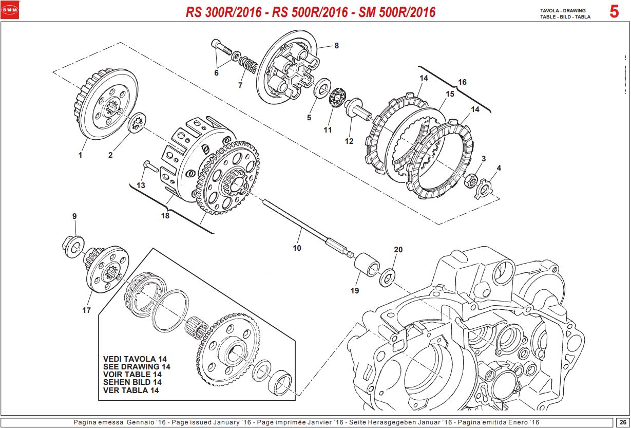

    Kannst du bei Gelegenheit bitte mal das Bild der Kupplungsmechanik hier hochladen?
    Ich komm da nicht zu, hab aber noch eine Idee (hatte ich neulich an einer alten Honda)
    Wenn 100kg auf die Schaltwelle über die Schaltwalze auf die Schaltgabeln drücken, kann mit dem Hebelgesetz einiges an Schaden entstehen. Aber das kann nur der Fahrer, der sich damit hingelegt hat, nachvollziehen, wie hart die Landung war. Die Schaltgabeln sind stabil. Die Frage ist, wer ist der Klügere, der bei soetwas nachgibt. :/
