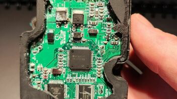

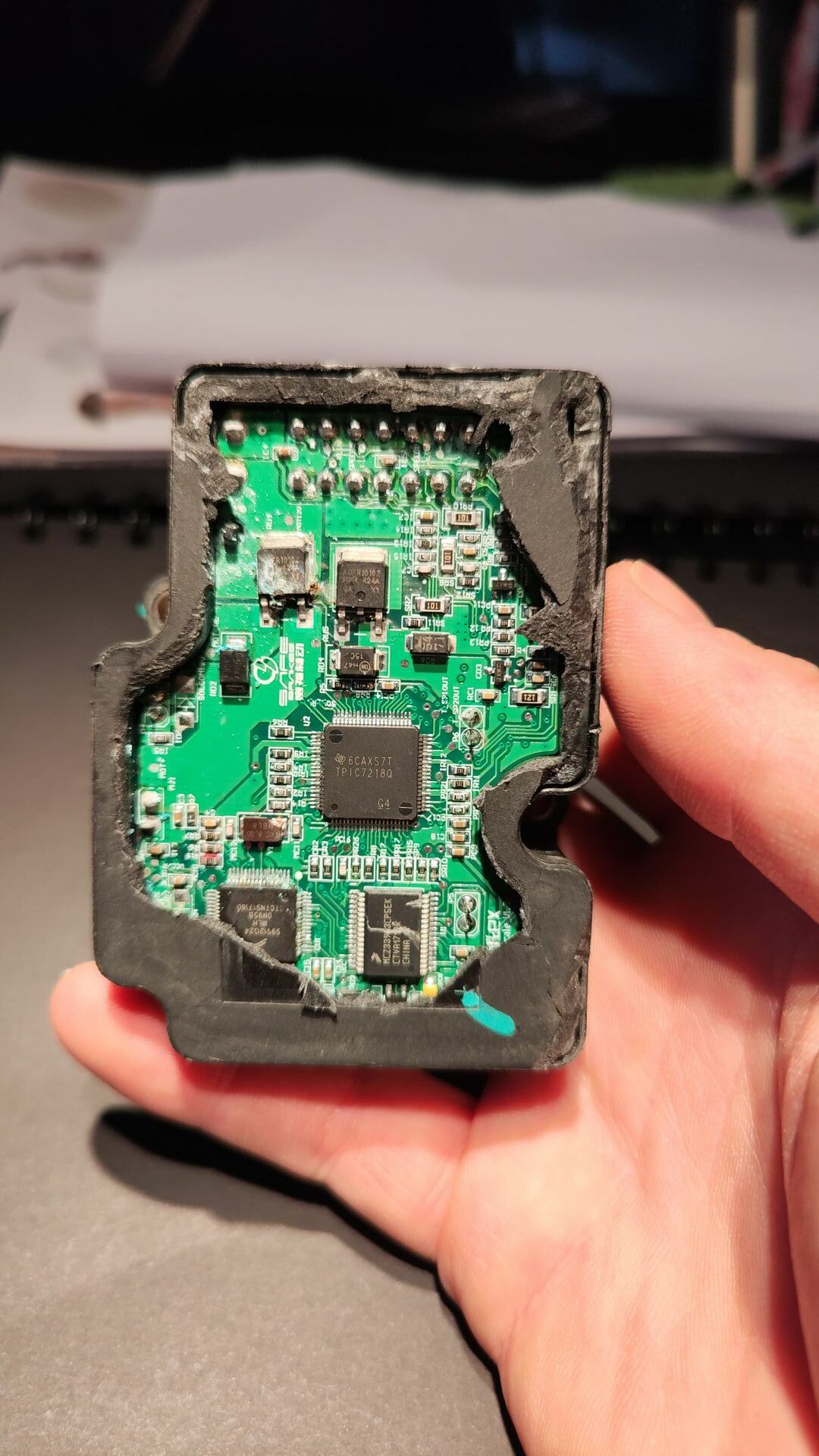

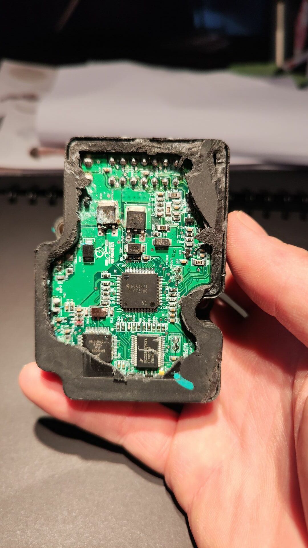

#17 Kleines Update;
Da es ja definitiv am Steuergerät liegt, es aber anscheinend niemanden gibt, der die repariert oder auslesen kann hab ich es heute kurzerhand selbst geöffnet...
Platine hat Feuchtigkeit abbekommen und ist ordentlich korrodiert
Jemand schonmal Kulanzantrag gestellt bei SWM?
Kann ja eig nicht angehen nach drei Saison...
#19 Würde es an deiner stelle probieren, komme aber selber aus der branche.
Mit glück bekommst du es auf Kulanz, jedoch werden die sich anstellen da du es selber geöffnet hast.
Würde einfach penetrant dran bleiben, so etwas darf beim Endkunden nicht landen.
Ist leider schade mit den Händlern..
evtl. kannst du es auch über einen Händler reklamieren und er sagt einfach er hätte es festgestellt, wäre auch eine Chance.
