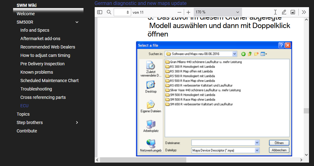

#14 Das Wiki kann man unter https://sm26.gitlab.io/swm_wiki/SM500R/ECU/ finden. Ist aber tatsächlich nicht sehr aktuell und wenn man nach dem Stecker allein für den Anschluss zwischen Rechner und Euro3 Motorrad sucht, dann findet man nur ziemlich teure Angebote. Ob man die Verbindung auch selber basteln kann, weiß ich nicht.
Es lohnt sich vermutlich auch nicht.

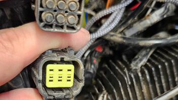

#15 Die Frage nach dem Stecker habe ich unter "Allgemeines & Diskussionen" im Thema "Motor Mapping Update (alle SWM Modelle)" vor kurzem beleuchtet:
Kosten für den Adapter bei Lieferung am nächsten Tag: < 30€ (AMP Econoseal J Set 6-polig und CableCreation USB auf RS232).
Den in der Skizze des Wikis eingezeichneten Schalter brauchte ich für meine SWM RS 500 R nicht.
Es läuft also auf drei Drähte (Rx/Tx/GND) am USB-RS232-Dongle hinaus. Genau genommen könnte man sogar auf den Econoseal-Stecker verzichten und die drei Drähte vom RS232 einfach direkt in die Econoseal-Buchsen zum Steuergerät der SWM einstecken. Dann sollte man aber wissen was man macht -> beim Übertragen der Daten nicht mehr an der fliegenden Verdrahtung wackeln bzw. der Kontakt stabil sein...machbar ist es jedenfalls für kleines Geld.

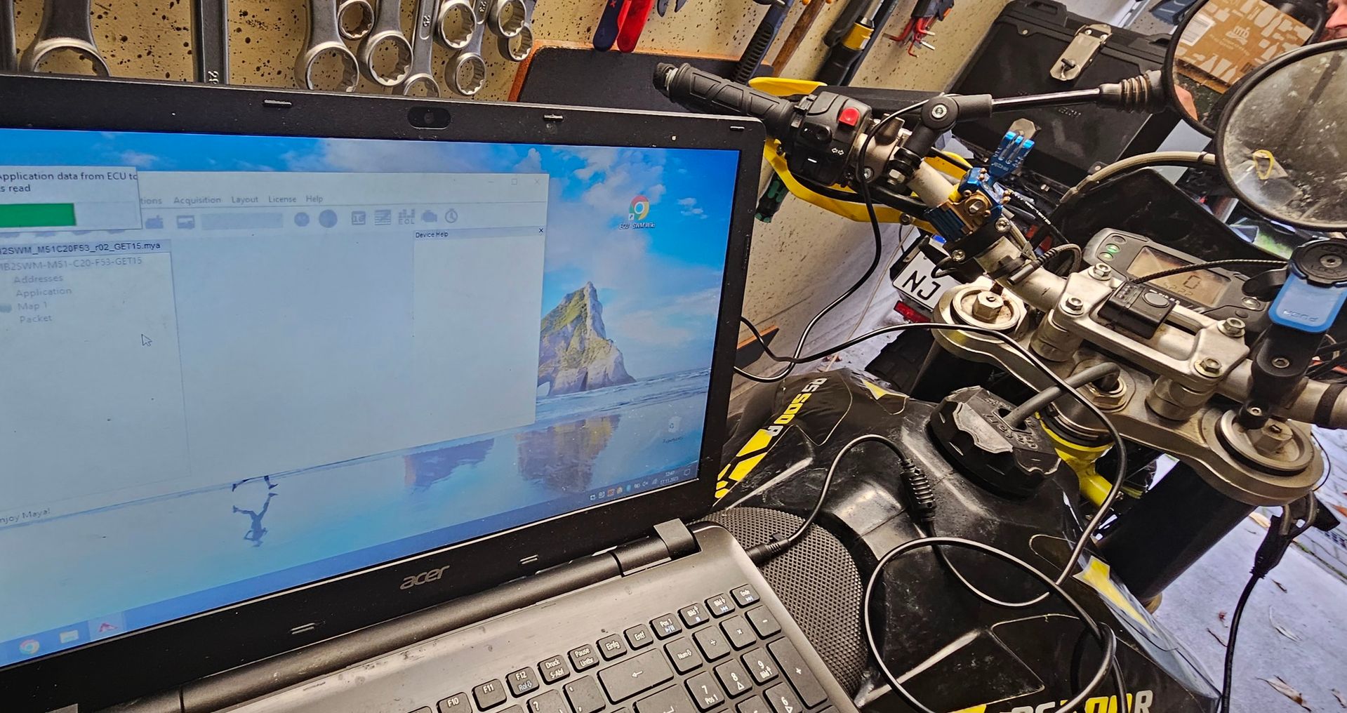

zeitlicher Aufwand:

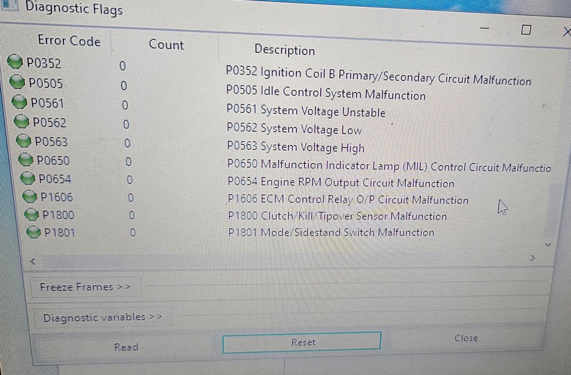

ca. 1h vom Steckerbasteln (inkl. Löten...braucht man aber gar nicht unbedingt wenn man die drei Drähte direkt einsteckt oder nur in die Pins des gekauften Econoseal crimpt) bis zur erfolgreichen Kalibrierung des TPS (Anleitung ebenfalls im Wiki) Danach startete meine RS 500 R im Gegensatz zur Vergangenheit endlich sofort und ohne lästiges "Kurbeln"...
Wenige Minuten danach klappte auch das Auslesen sowie ein Update des Mappings meiner Euro4-ECU.
Ist also kein großes Ding, es scheitert leider an aktuellen Mappings.
Um aber Startprobleme aufgrund falscher Kalibrierung des TPS (habe einen Beitrag unter "SWM RS 500 R" -> "läuft wie ein Sack Nüsse" dazu geschrieben) zu beheben, hat es bei mir perfekt funktioniert.
Nur alleine dafür hat sich die Bastelei für mich definitiv schon gelohnt. Ein Backup meiner ECU habe ich gleich mit anlegen können.
