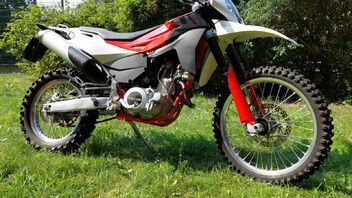

    Hallo Leute,
    Bin ganz neu hier und habe auch die 650 RS ganz neu. Kurz zum Motorrad: Es hat nur 1500km runter, sehr guter Zustand soweit...
    Der Vorbesitzer sagte sie springt eigentlich an aber sie wäre im wohl versoffen bzw abgesoffen, mit trockener Zündkerze sollte alles gehen. Vom Preis ging er dann auch noch runter und ich vertraute ihm.
    Anlasser funktioniert
    Zündkerze Iridium neu
    Benzinventile auf beiden Seiten nach unten gedreht...
    Notausschalter in richtiger Stellung
    Bei Zündung on habe ich z.B. das arbeiten der Benzinpumpe nicht gehört...oder überhört...keine Ahnung
    Springt jedenfalls nicht an...
    Kupplung natürlich auch gezogen...Mit Schock und ohne...schon zwei Akkuladungen probiert...wenig Gas und viel Gas...
    Habe dann einen Spritzer Bremsenreiniger ins Kerzenloch gegeben, dann meldet sie sich kurz, geht aber wieder aus....
    Licht, Hupe, Blinker funktionieren nicht obwohl Lichtkontrolllampe grün leuchtet.
    Ist das normal, geht es erst bei laufenden Motor?
    Ich bin bin Neuling, hatte vorher nur 125 Honda Varadero und diverse Zweitakter...
    Ich weiß das die Maschine auch gerne Startschwierigkeiten hat, vielleicht stelle ich mich auch zu doof an...
    Aber wie gesagt, die Benzinpumpe habe ich nicht gehört, Akku war auch gefühlt schnell wieder leer, eventuell ein toter Verbraucher der den zusätzlich leer zieht?!
    Die Maschine wurde als Neuwertig verkauft und sieht auch so aus...
    Erstmal wollte ich den Tank runtermachen und alle Stecker, Kabel usw kontrollieren...
    Die Maschine wurde die letzten zwei Jahre kaum bewegt hat aber die 1000km Inspektion bekommen...
    Ich hoffe ihr habt Tipps und Anregungen damit ich die Maschine ans Laufen bringe und mehr darüber lerne.
    Bin gerade ganzschön enttäuscht...
    Danke und liebe Grüße aus Berlin

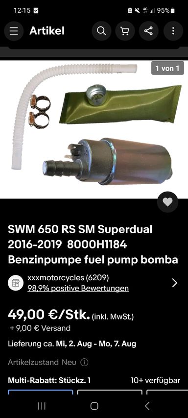

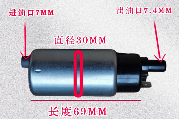

    Ich gehe davon aus, daß die Pumpe selbst nicht defekt ist...habe aber bei Ebay günstige Austauschpumpen gesehen, die laut Beschreibung deutlich besser sein sollen...Naja mal schauen...

    Hi, ich habe heute mit einer Werkstatt telefoniert...Mir wurde der Hinweis gegeben, das die Benzinpumpe auch fest sitzen kann...es wurde gesagt, die wäre dann hinüber...bei Ebay gäbe es Pumpen die für die 650 beschrieben sind...der Händler meinte: nee, kann nicht sein...

    ... denke, es ist die Benzinpumpe. Die hoerst du normalerweise als relativ lautes sirrendes Geraeusch.
    Bei meiner RS500R hatte ich das gleiche Problem, ging kurz nach dem Start und war dann tot. Habe auch von anderen schon gehoert , dass die Pumpe sich mal gern verabschiedet.
    Seitdem habe ich immer ne Ersatzpumpe rumliegen und nehm sie auch auf tour mit.
    Wenn du nur die Pumpe finden kannst, brauchst du das Filtergedoens nicht.
