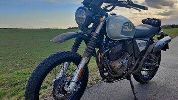

    Meine 44er Milano ist meine Alltagsmopede. So war die Guste auch im harten Berliner Winter unterwegs.
    Starten im Winter
    Motorrad gerade hin stellen, kein Gas geben
    erster Starversuch, damit das Öl in den Schwung kommt & sich verteilt
    zweiter Startversuch, dabei springt die 44er, manchmal widerwillig & bockig, an
    manchmal ist ein weiterer Starversuch nötig
    > am besten startet die 44er wenn diese auf einen Montageständer gerade aufgebockt war
    Läuft der Motor
    Muß an der Gasgriffbowdenzugschraube das Gas auf 2000 U/min hochgedreht werden, sonst stirbt der Motor gleich wieder ab.
    (Die 44er hat keine automatische Kaltstartregelung)
    Nach einigen hundert Metern kann die Stellschraube wieder auf normal gedreht werden.
    Motorlauf im Kalten
    Ungefähr 1 Kilometer benötig der Motor im Stadtverkehr um richtig rund zu laufen. Davor fühlt sich derweil der Motor etwas verstopft an.
    Bei minus 10 Grad läuft die 44er SWM nach der Warmlaufphase sehr zu verlässig.

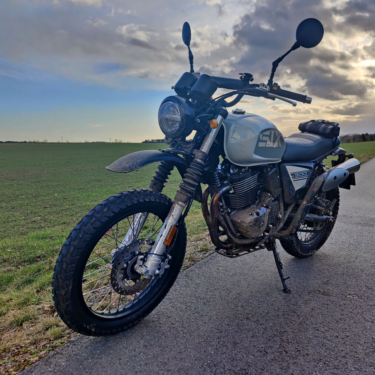

    Der Kampfzwerg ist ordentlich dreckig, braucht mal wieder ne gründliche Waschung.
    Das einzige was ohne Winter unansehnlich geworden ist, sind die Krümmer. Der Rahmenlack ist matter, sonst steht die Guste optisch ganz gut da.
    Wir hatten ja zum Glück kein Salz auf den Berliner Straßen.
    Hallo Biene, das "seltsame" Kaltstartverhalten deines Mopeds führe ich darauf zurück, dass du bei der Korrektur des Drosselklappenpotis zu stark in Richtung "fett" gegangen bist. Da geht es um zehntel Milllimeter. Steht das Poti zu fett, startet das Moped bei niedrigen Temperaturen nur mit Gas und stirbt im Leerlauf ab. Stabiler Lauf stellt sich dann erst nach einiger Fahrzeit ein. Also noch mal nachjustieren. Meine Sixdays startete bei -7° spontan. Ich lasse den Motor dann ca. 1 Minute im Leerlauf tuckern und dann läuft er perfekt rund.
