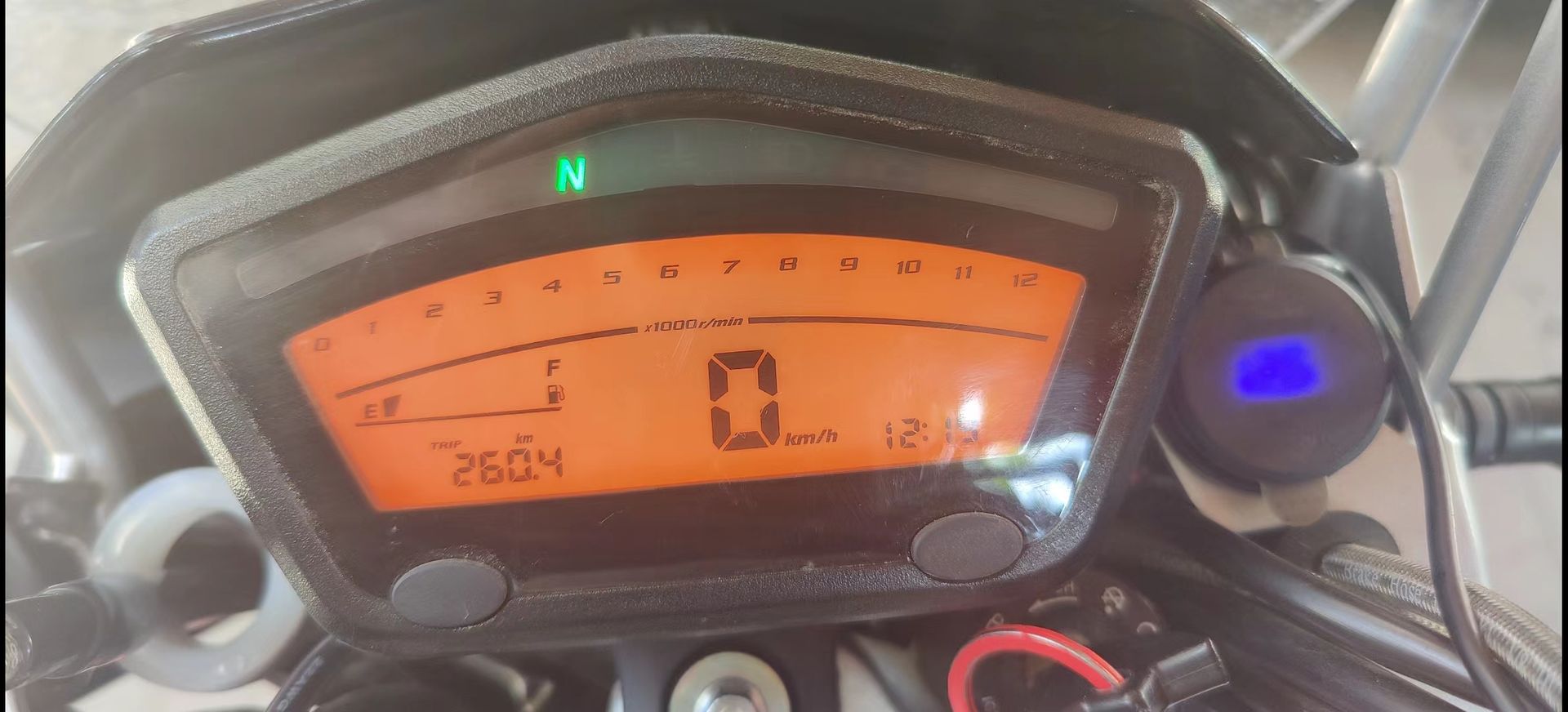

    hier noch das neue Display.
    Apropo Verbrauch, die gezeigten 260km sind real mit GPS gegengecheckt. DEr letzte Balken fing eben an zu blinken, was nach meiner Erfahrung nach mindestens 4 bis 4,5L Reserve bedeutet. Also noch mal min. 60 bis 80km bis es brennt, was in Summe dann konservativ bei mir 320km range bedeutet.
  • #12
    Das Display macht mich ja fast neidisch! Mehr als zwei Sachen gleichzeitig sehen? Das 21. Jahrhundert hat einiges zu bieten! Die Zahlen am oberen Rand sind Drehzahlen? Ich hab meinen Tank noch nicht bis in die Reserve gefahren, aber gut zu wissen, dass beim letzten Balken noch so viel geht.
    Ich hab meine 2019 in den USA gekauft, und muss auch sagen, dass ich das konstantfahrruckeln, ausgehen, und Startprobleme bei mir nicht beobachte. Läuft wirklich ordentlich. Ich habe hinten zwei Zähne zugelegt, was das anfahren erheblich erleichtert. Wenig Gas, wenig Kupplungsschleifen, kein abwürgen. Die höheren Drehzahlen im Sechsten sind immer noch akzeptabel, und ich fahr nicht oft so schnell.
    Also ja, vielleicht anderes Mapping abhängig vom Baujahr/Monat oder Zielmarkt, kann gut sein.

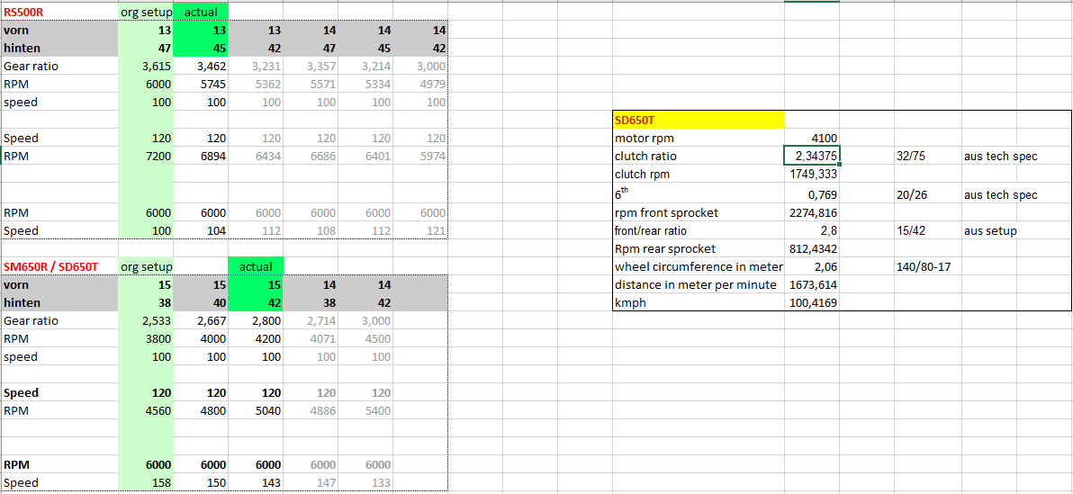

    Ich habe die Abstimmung 15/42 spezifisch fuer meine Anwendungszwecke gewaehlt. (10% Autobahn (speed limit 120), und 90% country side)
    Allerdings hat komischerweise der Tacho eine Abweichung von 10% bei 100kmh. (kommt vielleicht durch die Uebersetzung 15/38 auf 15/42.
    Der Kilometerzaehler ist aber genauer, ca. +6%. Das leigt vielleicht an der niedrigeren Schnittgeschwindigkeit. Kann mir einer sagen wie die die Daten abnehmen und dann umrechnen? Kann man eventuell mit einem Diagnosegeraet irgendeinen Faktor korrigieren?
    Aus der tech Daten kann man sich ergebende Drehzahlen etc raus rechnen. Wen's interessiert:
