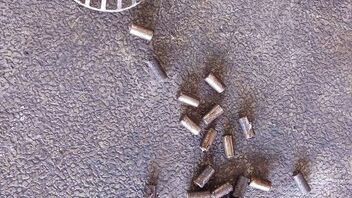

    Die Kette längte sich & ließ sich nicht mehr einstellen. "Kurz" in die Werkstatt wegen einer Kette gefragt. Beim Wechseln ist aufgefallen:
    - Kettenkitt
    - Radlager hinten in Einzelteile
    - Bremsbeläge hinten verschlißen

    Interessant erscheinen mir speziell die Positionen Radlager, Kettenkit und Simmerringe. Klassische Verscheißteile, die ja bei der Laufleistung mal nicht am Ende der Lebensdauer sein dürfen.

    Normteile schon, nur die Maße sind etwas tricki. Hat keine Werkstatt vorrätig. Mit Werkstatt mußte lange im Lager-Katalog suchen.
