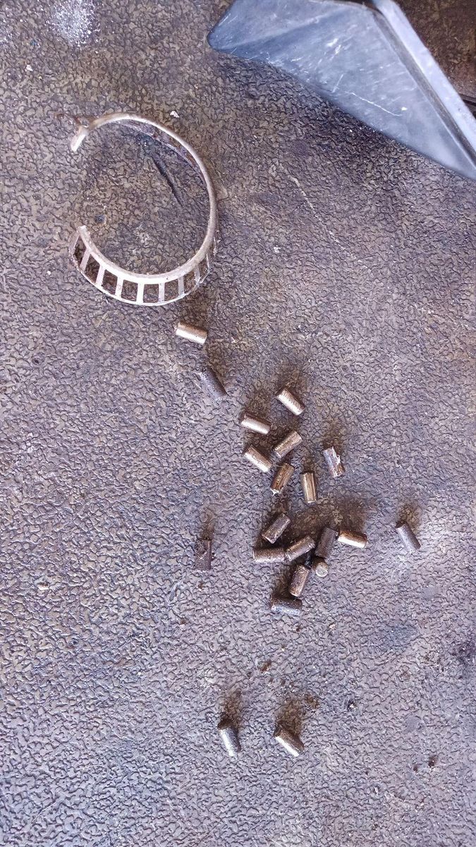

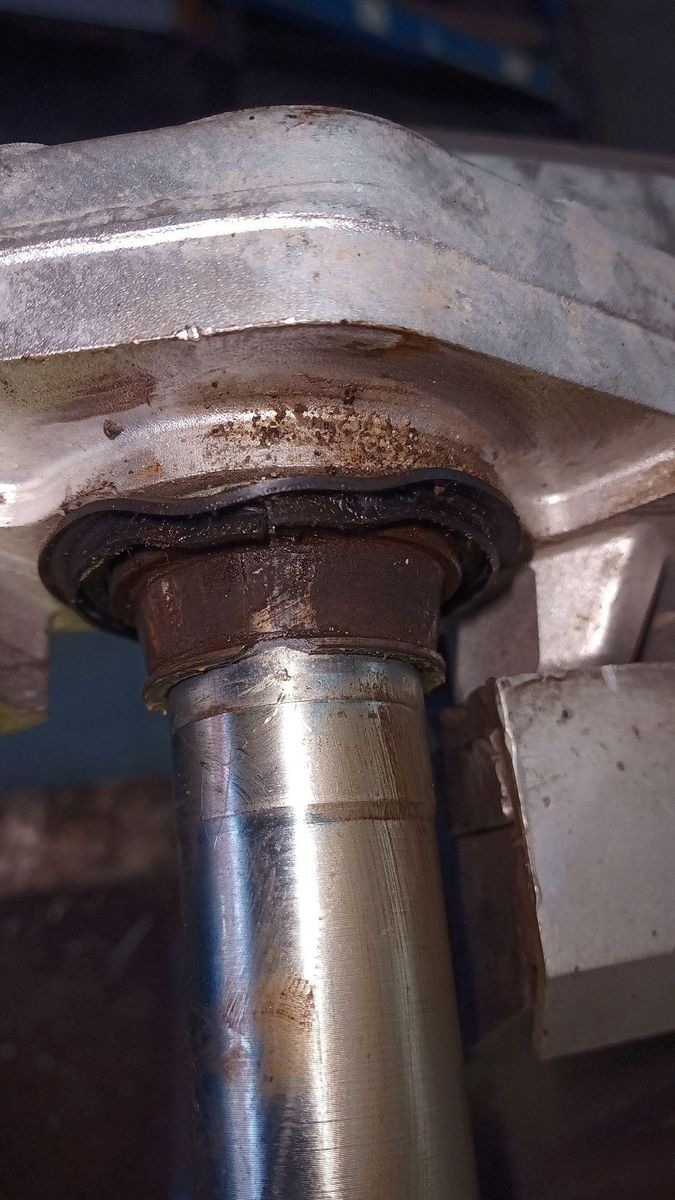

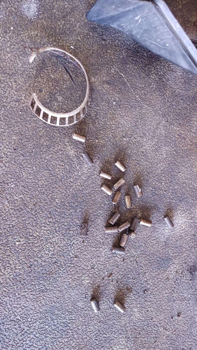

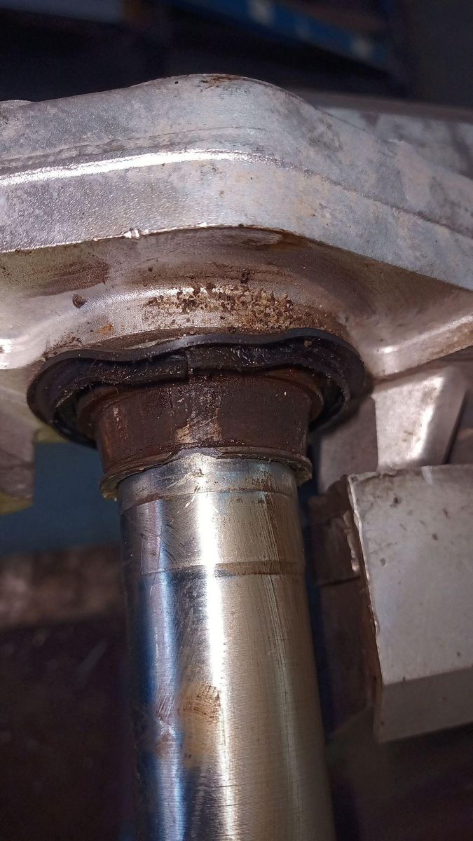

#39 Moin,
heute beim Mechaniker meines Vertrauens LKL gewechselt. Hier einmal die Bilder des alten, unteren LKL:
Achtung, das untere Bild zeigt schon Demontagespuren
Summa sumarum: Unteres LKL viel zu wenig fett, kein Rastpunkt sondern eher eine Rastzone + total verostet.
Lager sind nun AllBalls Lagers der TE630, die passen.
Fett ist nun von Castrol (grün) und zwar reichlich!
Gesamtkosten (Lager + Einabu): 180€
Hoffenltich ist da jetzt mal ein wenig länger Ruhe....
