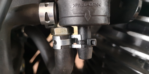

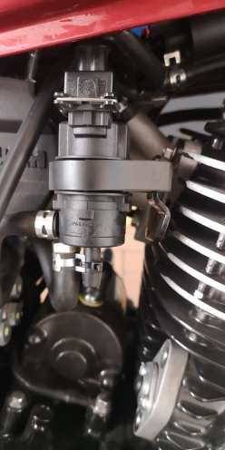

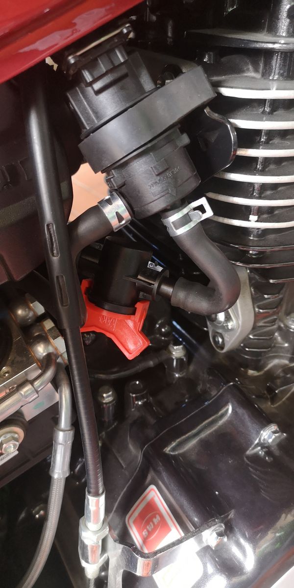

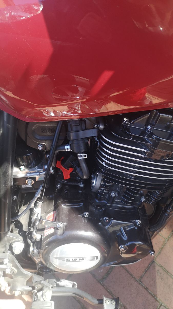

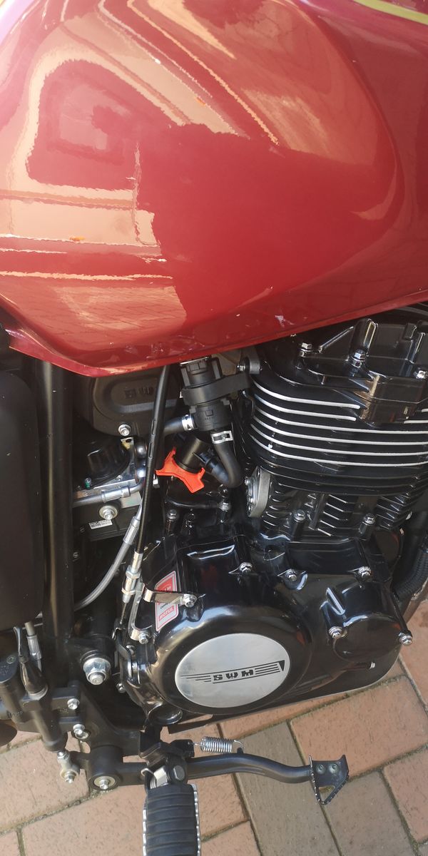

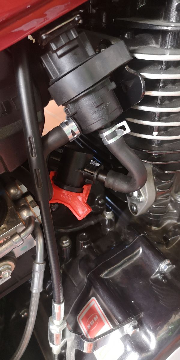

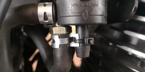

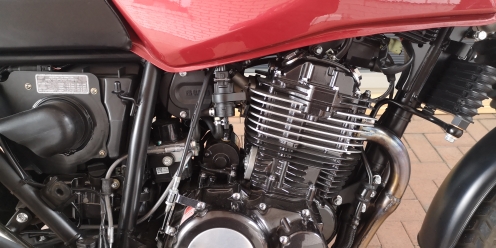

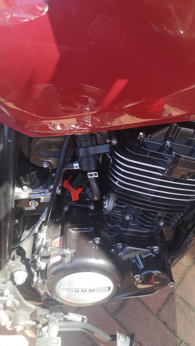

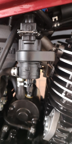

    so.....meine Euro 4 springt jetzt gut an. Ich habe mir die Bypassluftzuführüng auf der rechten Fahrzeugseite zur Brust genommen. Nach dem ich das System begriffen habe, habe ich den unteren Schlauch des Magnetventils ( der zum Anssugstutzen nach der Einspritzeinheit geht), vom Magnetventil abgenommen und verschlossen. Ergebnis::::: sie springt sofort an, umin jetzt 1500-1700 .
    Gestern noch Iridium Zündkerze eingebaut. Mopped läuft tadellos.
    Meine Theorie, das das Bypassventil den Motor zu sehr abmagert, scheint aufzugehen. Bin jetzt 150km mit der original und 50 km mit der Iridium Kerze gefahren. Beides ging sehr gut.Ich werde berichten, ob es auch bei 20 und mehr Grad Außentemperatur funktioniert.
    Nachdem meine Euro 4 nur sehr unwillig im kalten Zustand ansprang, bin ich jetzt Top zufrieden.

    dischmann - magst du das ein wenig bebildern? Wegen der rechtlichen Seite, du kannst mir die Bilder gerne per Email senden.
    baltic.motorbikes (ätt) gmail . com - ich poste die dann in meinem Namen, Hier ist kein Scherge weit und breit....^^
    Du hast Mail Post👍
