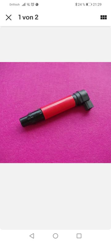

    Hallo Zusammen, hat jemand schonmal die Zündkerze gewechselt. Die sitzt ja sicher unter der Zündspule. Wie soll man die dort herausbekommen?

    Die sitzt im Zündkerzenschaft (in der mitte des Zylinderkopfes). Tank ab, Zündkerzenstecker aus dem Schaft ziehen und dannach kannst du die Zündkerze mit ner Nuss und am besten einer Verlängerung herausdrehen.
    Jo, und da drunter ist dann die Zündkerze, mit nem 16er (Zündkerzen)Nuss und ner mittleren Verlängerung rausdrehen, geht echt bescheiden. Ich hab's immer mit ner wasserpumpenzange an der Verlängerung gedreht, weil ich keine ratsche drauf bekommen hab, einige haben sich auch ne passende Verlängerung zurecht geflext.
